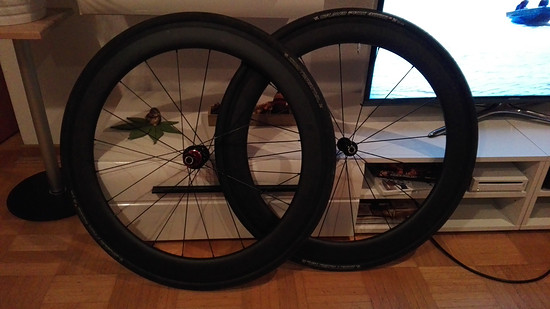

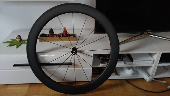

Ich habe meinen LRS mit 50mm Carbonfelgen aus China fertig aufgebaut. Hat leider nicht 100%ig geklappt, aber dazu später mehr.
Erstmal eine Frage:
Ich habe das HR mit 16:8 aufgebaut. Wenn ich einen Reifen aufziehe und auf 8 bar aufpumpe, sinkt die Speichenspannung insgesamt beim kompletten Rad ab. Ist ja normal. Auf der rechten Seite hält sich das in Grenzen, aber auf der linken Seite ist der Abfall schon recht groß.
Erhöht ihr die Speichenspannung dann nachträglich mit aufgepumpten Reifen nochmal? (Bzw. gebt ihr den Speichen schon vorher extra mehr Spannung?)
Naben:
Bitex BX301F
Bitex BX301R
Speichen:
Sapim CX-Ray
Felgen:
Farsport China Felgen Carbon 50mm 3K glänzend, vorne 20 Loch, hinten 24 Loch(16:8)
Gewicht ohne Felgenband und Schnellspanner:
1460gr.
Was man auf dem Bild nicht sehen kann, die Speichen hinten rechts sind zu lang, weshalb ich die Spannung hinten rechts nur auf ca. 1000N bekomme(es sei denn, ich schneide mit dem Nippel das Gewinde weiter auf die Speiche... :D) und hinten links auf ca. 700N.
Weiß noch nicht, ob ich neue Speichen bestellen soll, oder den Satz erstmal so fahre wie er ist. Eine Probefahrt habe ich schon gemacht. Aber von dem "Sound", der solchen Hochprofilfelgen nachgesagt wird, habe ich nicht viel gemerkt...
Du könntest erstmal versuchen konische HM-Scheiben (Sapim) unter die Nippel zu legen. Dann gewinnst du etwas Länge und sparst evtl. Geld.
Wie hattest du die Speichenlänge berechnet?
Gute Idee, da bin ich noch gar nicht drauf gekommen. Werde ich mal drüber nachdenken, denn die Speichen sind nur etwas zu lang...
Vorne und hinten links konnte ich sie ganz einfach/normal berechnen, da sie dort radial eingespeicht sind, nur eben straight-pull.
Für hinten rechts hatte ich Speichenlängen von einem Kunden von Brandon(bikehubstore), der mit den Naben schon einen LRS aufgebaut hat, allerdings mit einer anderen Felge. Diese Speichenlängen habe ich verwendet und auf den ERD meiner Felge umgerechnet. Außerdem hat dieser Kunde gesagt, er würde bei den Naben ca. 10mm zur normalen Berechnung aufschlagen...
Mir war schon klar, dass das Risiko mit einer solchen Berechnung recht hoch ist, dass die Speichen zu lang/kurz sind. Aber eine bessere Idee hatte ich auch nicht.
