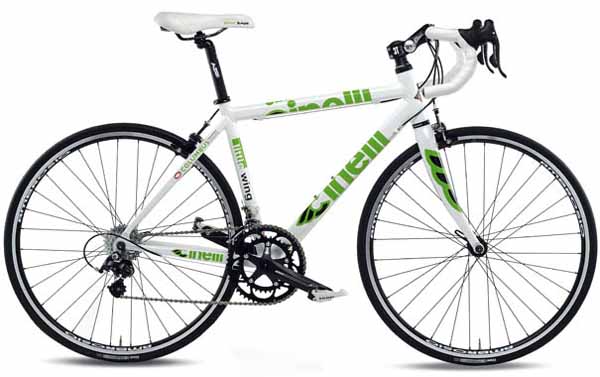

    Bei deiner „Größe“ wäre ein 26-Zoll Rennrad sicher die bessere Lösung. Da bekämest Du auch eine Überhöhung, weniger Streckung undeine andere Gewichtsverteilung hin.

    Eigentlich ist bei knapp 1,60 m Schluss mit sinnvollen 28" Rennrädern. Man kann den Rahmen nicht beliebig verkürzen ohne das Risiko mit den Füßen ans Vorderrad zu stoßen. Quasi alle Rahmenbauer schummeln dann mit flachem Lenkwinkel (um 70° statt 73°) und mit steilen Sitzwinkeln (>75° statt 73°) um nominell kürze Oberrohre zu bekommen, allerdings mit fragwürdigen Fahreigenschaften und der Unmöglichkeit einer Überhöhung zwischen Lenker und Sattel.
    Die relativ geringe Verschiebung der Entfaltung/Übersetzung kann man relativ einfach ausgleichen indem man z.B. statt 50/34 Zähnen an der Kurbel 52/36 Zähne montiert oder einfach eine Kassette mit 11er Ritzel.
    Wie man kleine Räder sinnvoll aufbaut siehst Du gut an der Gallerie der Userin sickgirl:
    Wie man sieht sind das ganz andere Proportionen als bei einem um die zu großen Räder gemurksten 50er Rahmen. Du musst ja auch nicht zwingend ein komplett neues Rad kaufen. Rahmenset und Laufräder reichen ja, de Rest kann man ja recht einfach ummontieren.

    Auf jeden Fall musst du viel Geduld mitbringen, um überhaupt noch 26 Zöller aufzutreiben. Aber auch ich kann dir sagen, es lohnt sich! Ich habe inzwischen drei für verschiedene Einsatzbereiche...

    such mal ein gebrauchtes zu nem günstigeren Preis ... von Nachwuchsfahrern sind da schon genügend im Netz ... nur von der Stange im Sporthaus nebenan wirst halt net gleich ein 26er für deine Bedürfnisse finden; aber Pedalier hat in einigen PUnkten recht und bei deiner größe würd das wirklich sinn machen; nebeneffekt: kannst auch a sehr leichtes rad zusammenbekommen und auch vom handling her für dich viel (berg)fahrtauglicher !!!
