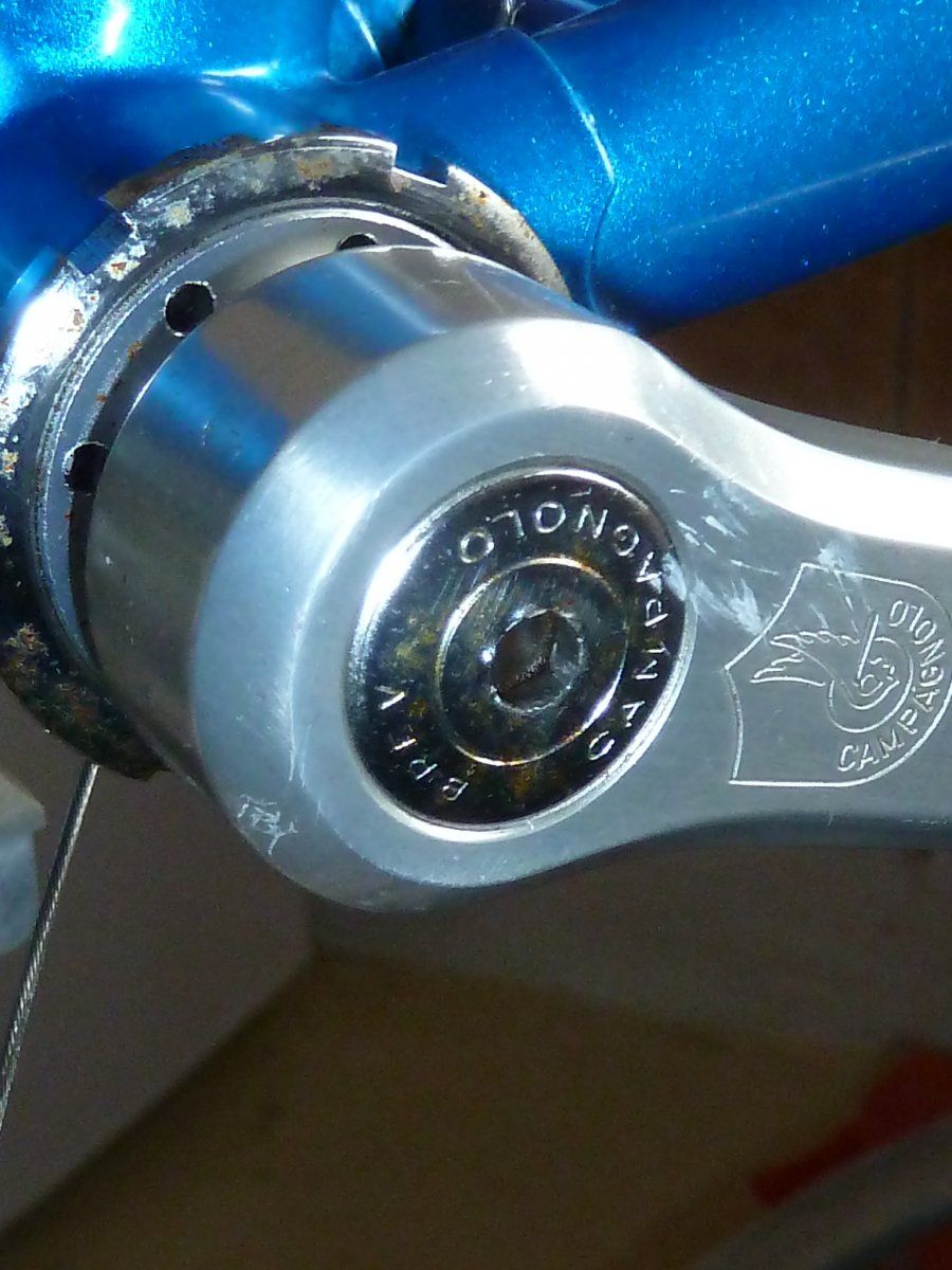

Kurbel links:
die Staubkappe der linken Kurbel ist überdreht, d.h. der Imbus packt die Staubkappe nicht mehr, und lässt sich somit nicht lösen. Hab das vorher mit WD40 geflutet. Nichts zu machen?
Frage:
Bleibt hier nur rohe Gewalt, d.h. die Staubkappe zu zerstören? Oder gibt es mit einem anderen Werkzeug, wie z.B. Schraubendreher diagonal eine Möglichkeit, die Staubkappe zu lösen?

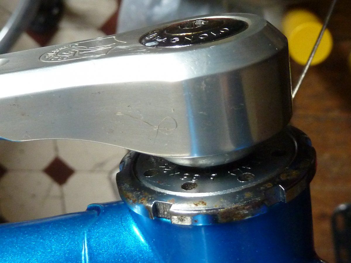

Innenlager - linke Seite:
welche Schlüssel benötige ich hier zum Lösen der Innenlagerscheibe aussen?

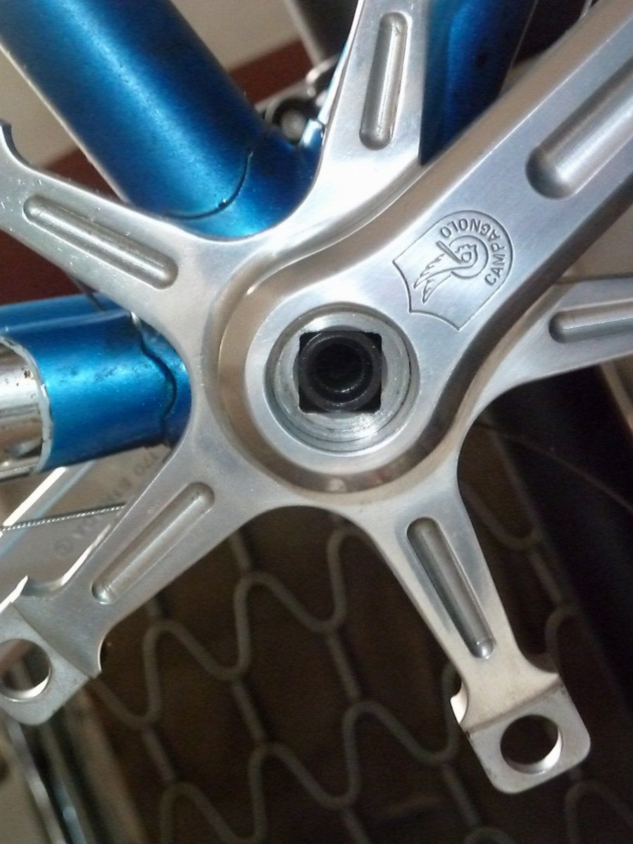

Kurbel mit Kettenblatt rechts:
die Staubkappe ist ab, die Innenlagerschraube gelöst. Nur passt hier mein Campa-Abzieher nicht?
Er scheint einen Tick zu gross?

welcher Abzieher ggf. aus der Bucht passt hier alternativ? Geht dieser SHIMANO ABZIEHER für Vierkant-Innenlager auch?

Innenlagerschlüssel:
welche Schlüssel brauche ich für die rechte und linke Seite, um die Innenlager-Aussenringe zu lösen?

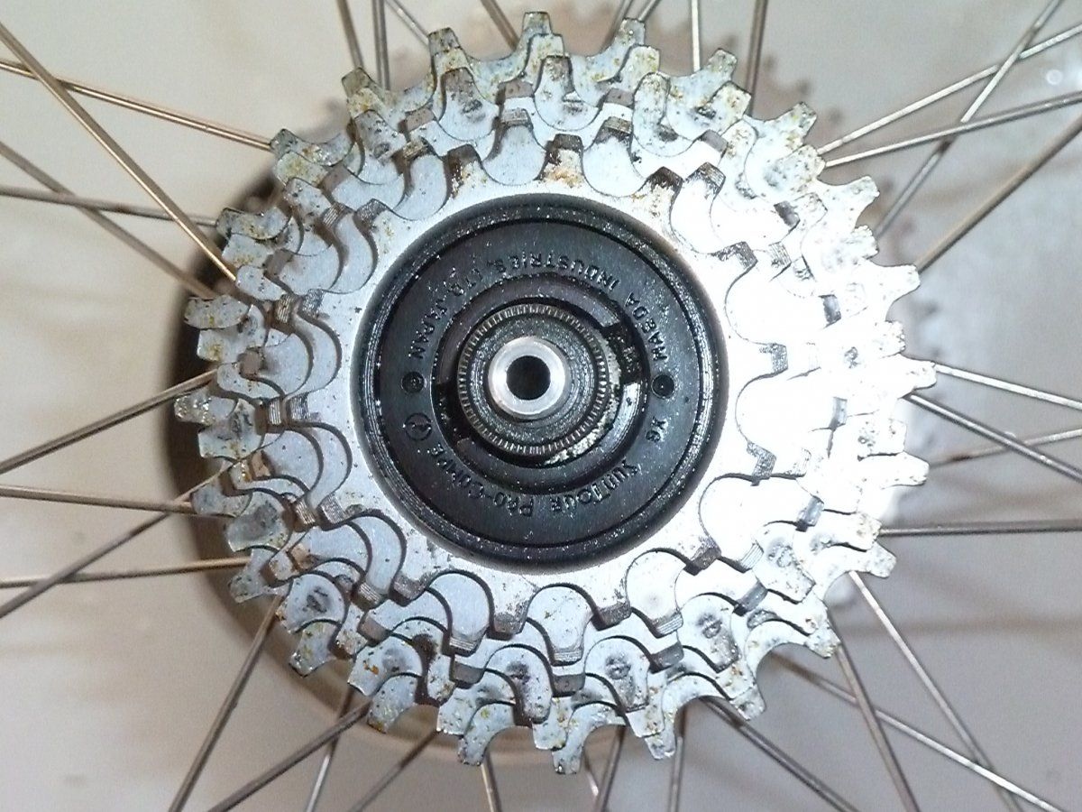

Zahnkranz Regina 6fach:
mit welchen Schlüssel löse ich den Zahnkranz hinten?

Was Du mit der Staubkappe machst, bleibt Dir überlassen, die würde ich ohnehin eher entsorgen: Im Zweifel zwei Löcher reinbohren und mit einem Stiftschlüssel rausdrehen. Oder erstmal mit einem Schraubendreher oder einem Kräftigen Torx, den Du reinhämmerst, versuchen. Eine Patentlösung ist mir nicht bekannt.
Für den Konterring benötigst Du einen Konterringschlüssel. Entweder einen mit einem oder im Durchmesser passend, eben mit vier bis fünf Zapfen.
Weiter einen Stiftschlüssel für die linke Tretlagerschale und für die rechte einen passenden Tretlagerschlüssel oder einen 36er Maulschlüssel. Wenn die sehr fest sitzt, was im Bereich des Möglichen liegt, spannt man die rechte Schale in einen Schraubstock und nimmt den Rahmen als Hebel.
Vorsicht bei Alu-Schalen.
Abzieher: Den Campa, den du hast, könnte einer für die zeitweilig eingeschnittenen Linksgewinde sein ( waren m.W. aus "C-Record-Zeiten" die Kurbeln mit integriertem Abzieher, die es für ein paar Jahre gab. Die sind aber zum üblichen Rechtsgewinde zurück gekehrt).
Ansonsten hat Campa vor Jahrzehnten diesen Standard selber gesetzt: 22mm Durchmesser ( Steigung weiß ich nicht aus dem Kopf). Da passen alle üblichen Abzieher für Vierkantkurbeln, da sich alle anderen ( mit ein paar Ausnahmen: T.A. und Spidel / Stronglight hatten vor Jahrzehnten eigene Gewinde) diesem Standard angeschlossen haben.

Schraubkranz: EDIT: Dein Regina Zahnkranz ist ein Suntour Zahnkranz..... Du benötigst einen Suntour kompatiblen Abzieher, gibt es von einigen Werkzeuganbietern

für das Innenlager brauchst Du z. B.
Für links: Park Tool HCW-5 und einen Stiftschlüssel Park Tool SPA-6
Für rechts z. B. Tacx T4405
Besser natürlich die originalen Campaschlüssel, am besten noch komplett im Koffer, aber fürs gelegentliche Schrauben sollten die oder ähnliche auch gehen.
für den Zahnkranz z. B.Park Tool Zahnkranzabzieher FR-2
Beim Kurbelabzieher kann ich mir nicht vorstellen, daß es da Unterschiede gibt. Meiner schaut genau so aus und der löst Campa-Kurbeln eigentlich ganz gut.

Die Staubkappe ist eh Schrott - wie gesagt: Inbus, Torx oder auch breiten Schraubendreher einschlagen und rausdrehen oder Löcher bohren und mit Stiftschlüssel dran gehen.

Die Suntour Abzieher mit 2 Nocken rutschen gerne ab und das tut weder Abzieher noch Kranz gut. Daher unbedingt vor Beginn des Lösens mittels Schnellspanner o.ä. gegen Abrutschen sichern. Die Schraubkränze können übrigens brachial fest sitzen.
Du hast recht;
Campagnolo C-Record, Croce d'Aune und Victory Kurbelarme mit 22mm Gewinde verwendeten 7mm selbstextrahierenden Schrauben an jeweils dem linken und rechten Kurbelarm.
Wenn diese Schrauben nicht mehr vorhanden sind, ist der Abzieher TL-1170005 Werkzeug zur Entfernung erforderlich.
Und genau diesen Abzieher habe ich, wie oben auf dem Photo abgebildet. Dann mach ich mich mal ans Werk.
