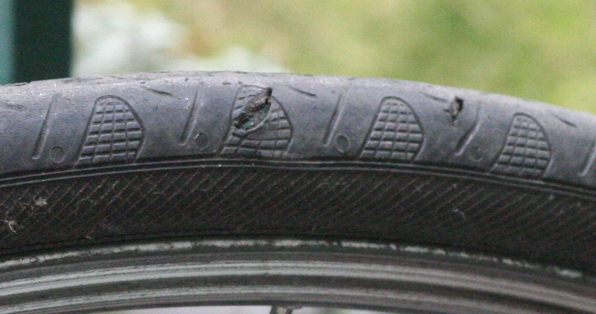

Damit man mir glaubtein BIld vom GP4S ;) Das Blaue das man sieht ist der Tip-.Top-Cement mit dem der Reifen geflickt wurde. Intersant velleicht der Cut rechts geht nicht durch den Pannenschutz. Da hast es gehalten.
wie schaut den Deine Bremsflanke aus ? Da glänzt und blitzert gar nix mehr ... mhhhh ja der Reifen auf dem Bild hat es hinter sich .. und ich würde mich dann einfach für einen neuen Entscheiden und den "kaputten" zu Conti schicken was die dazu sagen .. meist bekommst dann auf Kulanz einen neuen zugeschickt !
noch ein Tipp am Rand Reifen bitte aller 500 bis 1000km durchtauschen das sie sich gleichmäßig runter fahren das kann man dann gleich verbinden mit einer gründlichen Laufradpflege (Bremsflanken wieder in den neuzustand versetzten) Normalerweise halten super sauber gehaltene Bremsflanken in Verbindung mit SUPER WEICHEN Bremsgummis (KoolStop lachs (Salmon) im Grunde eine Ewigkeit aber da ist es wichtig die Bremsflanke wirklich sauber zu halten und auch die Bremsgummis 2-3mal im Jahr zu tauschen auch wenn diese noch nicht an der Verschleißgrenze sind. Eine Bremsflanke darf NIE so ausschauen wie auf diesem Bild hier
