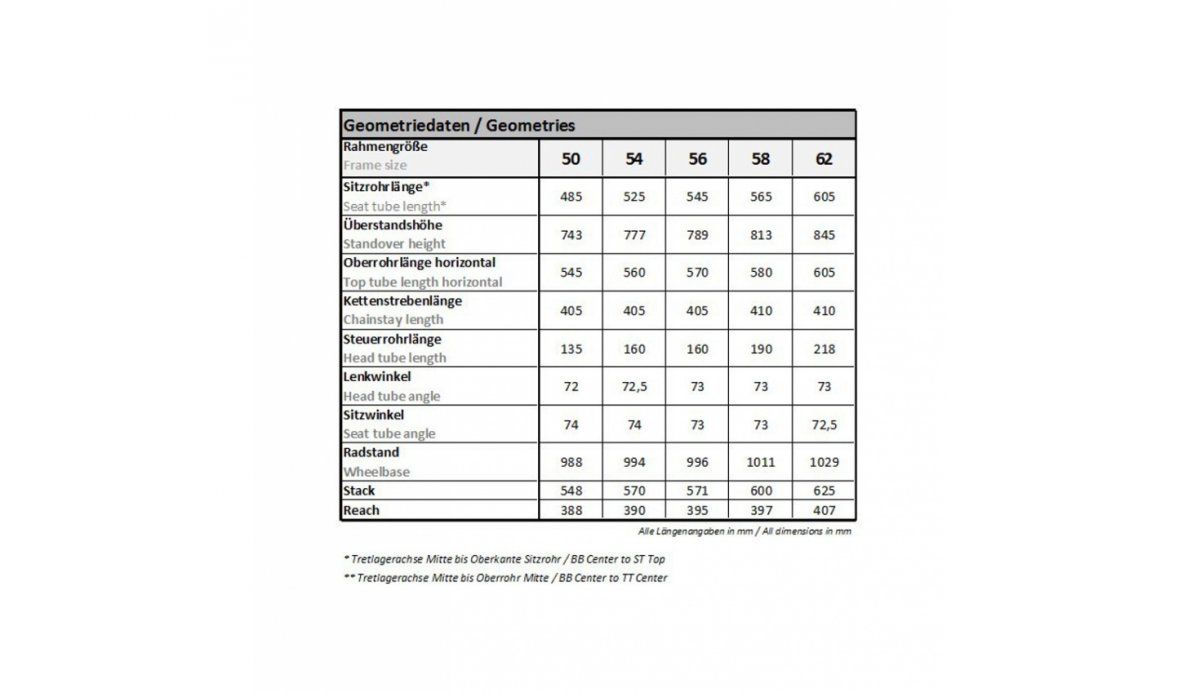

Nun hab ich mir aber mal die Geometriedaten des VOTEC VRC Pro Carbon angesehen welche ich ebenfalls als Tabelle angehängt habe. Wenn ich mich hier wieder strikt nach der Oberrohrlänge richte würde ich den kleinsten Rahmen - also Größe 50 - benötigen. Irgendwie kann das aber doch nicht so recht stimmen, oder?
Kann mich jemand aufklären wie ich die Ergebnisse des Formulars auf den Votec-Rahmen umlegen kann? Bin für jeden Hinweis dankbar!

Der Vergleich macht es deutlich:
  • Marke: Cube/Fuji/Votec
  • Rahmengröße 60/58/58
  • Sitzrohr 560/580/565
  • Steuerrohr 185/180/190
Du sieht alles Rahmen sind sehr ähnlich, obwohl das Cube anders benannnt ist. Nun die Antwort auf deine Frage:)
  • Bei deiner Schrittlänge hätte ich dir blind zum 58er von Votec geraten.62 wäre viel zu groß 56 würde gerade noch gehen, aber du müsstest die Sattelstütze weit ausziehen und hättest dann in Kombination mit dem kurzen Steurrohr eine extrem sportliche Sitzposition.
  • Wenn du mit dem Cube gut zurecht gekommen bist bestätigt das meine These für die 58 beim Votec
  • Das Votec kommt mit einem 110mm Vorbau, evtl müsstest du dir eher einen 100mm Vorbau montieren aufgrund deines verhältnismäßig kurzen Oberkörpers. Das kommt aber ganz auf deine Präferenz an, kann auch gut sein, dass du mit dem 110er gut zurecht kommst
  • Mit 90cm Schrittlänge wirst die eine Sattelhöhe (Mitte Tretlager - Oberkante Sattel) von ca. 80cm benötigen. Damit werden die Proportionen des Rades schön harmonisch aussehen, die Optik spielt ja auch eine Rolle:)

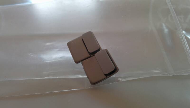

Der Nutzen einen Teils (bzw. eigentlich zwei) erschließt sich mir jedoch noch nicht ganz: Für was sind den die angehängten beiden Plättchen gut?

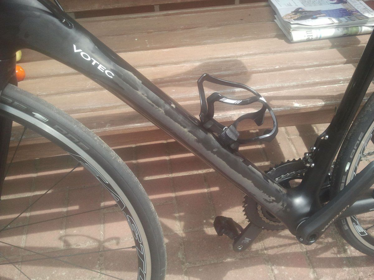

Der Versand war tadellos, die Überraschung folgte prompt, der Rahmen sah alles andere als gut aus.
Der komplette Carbonrahmen sah aus, wie wenn dieser mit „Cola“ überschüttet wurde, leider ist dies nicht oberflächig, sondern diese „Flecken“ finden sich in der Carbonstruktur wieder ….

Carbonstruktur:
Die VOTEC Carbonrahmen sind aus Unidirectionalen- kurz UD-Fasern gebaut. Diese Fasern weisen nicht die typische, gewebte „Schachbrettstruktur“ auf, wie man sie von älteren Carbonrahmen kennt. Im Vergleich zu gewebtem Carbon, erreichen UD-Fasern eine höhere Zugfestigkeit und Belastbarkeit und werden vor allem im High-End-Rahmenbau verwendet. Unsere Carbonrahmen/-gabeln sind teilweise transparent matt und nutzen bewusst die durchschimmernde UD-Carbonstruktur als technisches Designelement. Der schimmernde Effekt erzeugt unterschiedlich Muster je nach Lichteinfall und Blickwinkel.
Carbonrahmen werden in Handarbeit gefertigt, dadurch können sich bei identischem Faserlayup, von Rahmen zu Rahmen, oberflächlich unterschiedliche Muster ergeben. VOTEC Carbonrahmen/-gabeln haben den Zedler Advanced Test – einer der härtesten Prüfstandards im Fahrradbereich - bestanden und erfüllen alle die gleichen Qualitäts- und Sicherheitsstandards. Deswegen bieten wir auf Carbonrahmen und Gabeln eine Garantie von 6 Jahren.
Deiner Beschreibung zufolge ist dein Rahmen sicher einwandfrei. Falls du dich telefonisch an uns gewendet hast, kann ich jetzt nicht mehr nachvollziehen wieso der Mitarbeiter das Rad zurückgeholt hat, evtl. lag ein Missverständnis vor.
Rahmengröße:
Der 54cm Rahmen hat ein Oberrohr von 56cm. Die korrekte Länge des Oberrohrs ermittelst du indem du entlang einer fiktiven waagerechten Linie, von der Mitte des Steuerrohr bis zum Schnittpunkt in der Mitte der Sattelstütze misst.
Ich möchte dir gerne noch bei der Wahl der korrekten Größe behilflich sein. Mit deiner Schrittlänge liegst du genau in dem richtigen Bereich für die Rahmengröße 54. Wenn du mir deine Gesamtkörpergröße, Arm- und Rumpflänge durchgibst, kann ich dir noch eine Empfehlung für eine möglichst ergonomische Sitzhöhe und Vorbaulänge durchgeben (wie du die Körpermaße korrekt ermittelst siehst du in der Grafik in dem ersten Post).
Ich hoffe dir damit geholfen zu haben und freue mich sehr, wenn du dich wieder für das VRC entscheiden würdest.

auch ich habe gerade negative Erfahrungen mit der Rahmenqualität eines Votec Rades gemacht. Bei meiner ersten Reklamationsanfrage wurde versucht mich mit der vorgefertigten Text abzufertigen, den der Benutzer rideVOTEC oben zum besten gegeben hat. Das ist in meinen Augen ein ganz dreister Versuch einen offensichtlichen Mangel als Feature zu verkaufen. Auf Anruf bestätigte mir der Händler (großer Versandhändler nähe Stuttgart) dann letztendlich doch den Mangel. Das Rad wird also wieder zurückgeschickt. Ich frage mich nun, ob es überhaupt Votec-Rahmen in einwandfreier Qualität gibt, oder ob sie alle so "handgefertigt, individuell" aussehen? An sich bin ich ja mit dem Rad sehr zufrieden und würde mir auch wieder eins bestellen, wenn so ein Mangel ausgeschlossen werden kann. Vielleicht mag sich der rideVotec ja noch einmal dazu äußern. Ansonsten hat Rose natürlich auch schicke Räder im Angebot :)
Grüße
Samstagsfahrer
Edit: Ich habe mit rideVOTEC Rücksprache gehalten und wurde darüber informiert, dass es sich tatsächlich nicht um einen Mangel handelt, sondern dass dieses Aussehen gewollt ist. Der Verzicht auf die Lackierung bringt wohl noch einige Gramm an Gewichtsersparnis :)
die gehören hinter den Umwerfer der DI2, als Abstützung zum Rahmen hin ( am Umwerfer gibt es so ein mini Inbus Stellschräubchen)
durch die Plättchen entsteht eine "Schonfläche" damit der Rahmen durch das Stellschräubchen nicht beschädigt wird
dadurch wird dem Umwerfer,durch bessere Abstützung mehr Seitenstabilität gegeben
einige Reklamationen wegen mangelnder Schaltgenauigkeit, waren auf das fehlende Anbringen eben dieser Plättchen zurückzuführen
ps;
das Plättchen, je nach Rahmenform flach oder leicht gebogen, wird mit der Selbstklebefläche auf den Rahmen in korrekter Höhe des Stellschräubchens geklebt
Dann wird das Schräubchen soweit angezogen das es sich leicht am besagten Plättchen abstützt

Bei UD sieht das tatsächlich so aus.War bei meinem BMC auch so und kenne ich von vielen anderen Rahmen,die nicht auseinander gebrochen sind...
