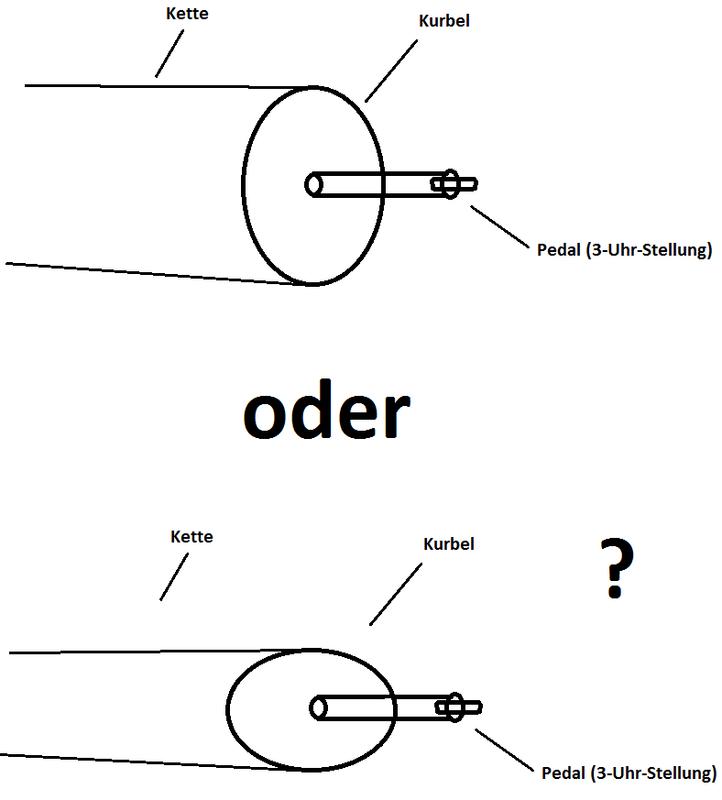

Wie genau stellt ihr eure Q-Rings ein? Wenn der Fuß auf ca. 3 Uhr steht, sollte man doch die höchste Kraft haben, richtig?
Und in dieser Position soll man dann die höchste "Zahnanzahl" haben - nur von wo aus gesehen? Oben, wo man an der Kette zieht? Oder eher seitlich? Oder ganz woanders?
Ich versuche das mal zu zeichnen:
attachment.php
Sorry, falls die Frage bescheuert klingt, aber ich versteh's noch nicht wirklich :eek:

Die Q-Rings hab nummerierte Einstell-Positionen von 1-5.
Anfangen immer mit der 3 .
Und zu beachten, wo die 3 hinkommt hängt von der verwendeten Kurbel ab.
Zu Biopace kann ich nichts sagen, weil bin ich nie gefahren.
Ist aber ein anderes Prinzip, zielt zwar in die gleiche Richtung aber ansonsten komplett anders als Q-Rings.
