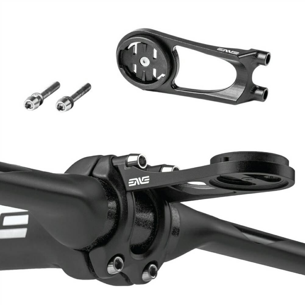

Zum Abschluss habe ich auch noch eine Frage- ich suche eine Halterung für den Elemnt Bolt, welche anstatt dem Vorderteil (Klemmung) des Vorbaus montiert wird.
Gibt es sowas bzw. wenn ja, vielleicht hat jemand einen Tip/Links für mich.

Sorry, ein Bild sagt mehr als 1000 Worte, ich hatte an folgendes gedacht:
Viele Grüße Michael

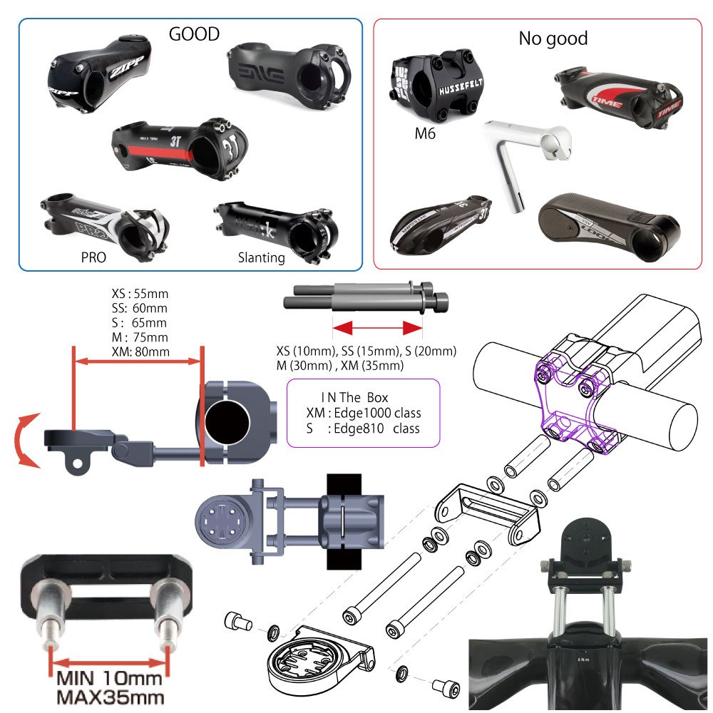

Habe gelesen, dass die Garmin-Halterungen prinzipiell auch für den Element passen, wenn man das Innenteil um 90° drehen kann, wie bei den K-Edge Teilen. Evtl. muss man die beiden Aussparungen zum Einsetzen des Gerätes noch leicht ausfeilen. Somit könnte der Halter von dir verwendbar sein.
Ansonsten beim Edge Mount Shop mal nachfragen, ob sie für den Preis nicht auch welche für den Elemnt anbieten möchten.
https://blog.cycling-adventures.org/garmin-vorbau-halter-fuer-aero-lenker/
die Halterung wäre definitiv noch eine Alternative (oder eben eine in der Art). Bei mir ist der Bolt nämlich auf Grund der Lenkerform und der Zugverlegung leicht nicht mittig Und gerade. Auch kein Drama, aber wenn man erst einmal drauf geachtet hat :confused: Und in Du das aero nun unbedingt merkst oder nicht lasse ich einfach mal so stehen. Die Originale sieht aber einfach stimmig aus mit dem Bolt drauf.
