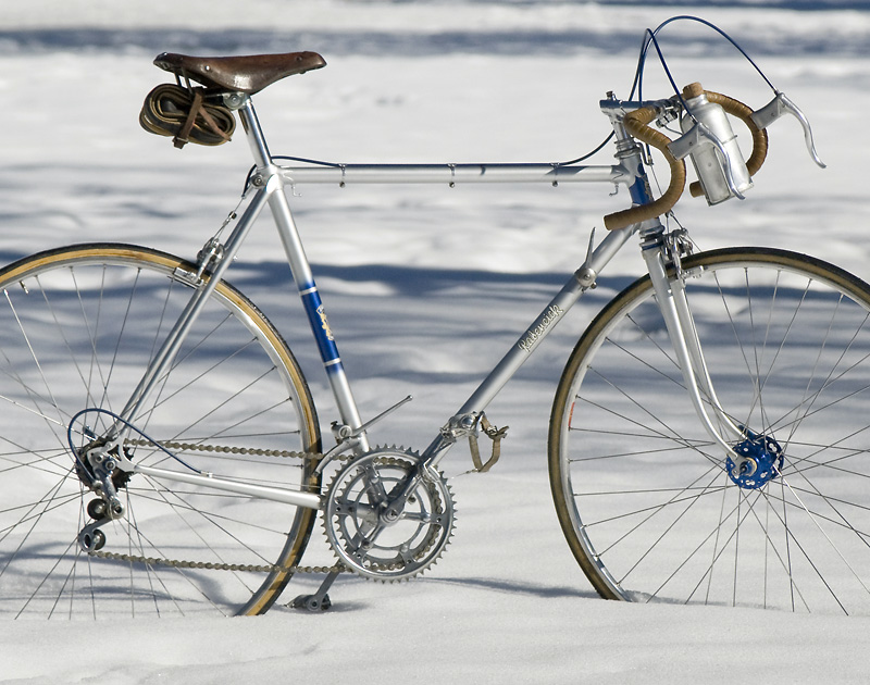

Sodele, das Alter scheint ja nun halbwegs geklärt zu sein. Ich würde es auch als RR aufbauen, find ich schicker. Wenn du ein wenig Zeit mitbringst und weißt, was du genau einkaufen willst, dann kann man das schon durchaus relativ preisgünstig über ebay machen.
Hier z.B. mein Rabeneick, das ja im Nachbarforum schon bekannt ist:
Ich habe dabei drauf geachtet, dass die Komponenten zeitlich einigermaßen zusammenpassen.
Die blauen Naben habe ich in der franz. Bucht für weniger als 20 Euro bekommen, der Hebelumwerfer aus dem Forum, allerdings ohne Schelle, dafür aber günstig. Huret Tour de France Schaltwerk hat keine 5 Euro Euro gekostet.
Viel Spaß beim Aufbau,
ich freue mich auf das Ergebnis,
Klaus
