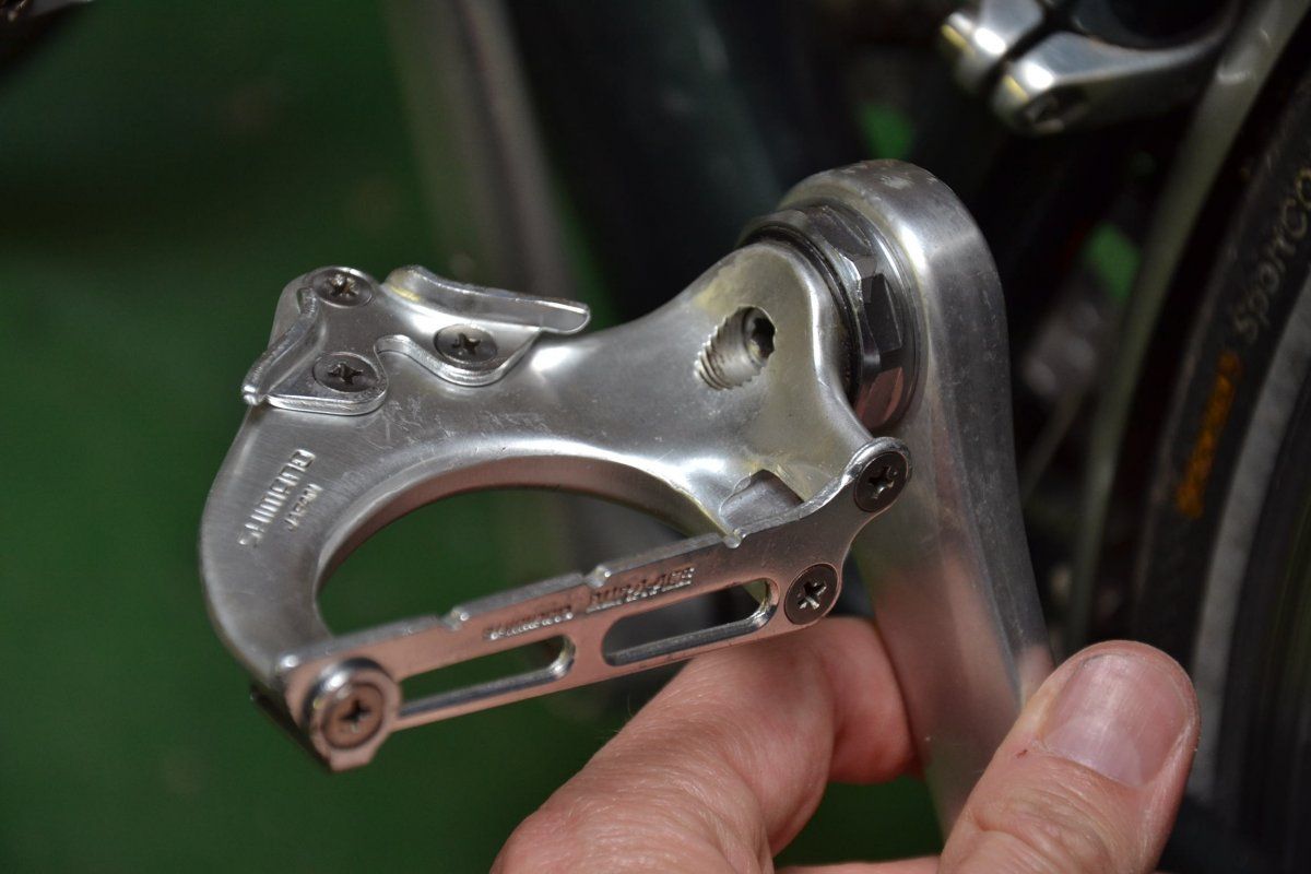

Vorher - Edit: normale Shimano PD-7200, Dura-Ace EX

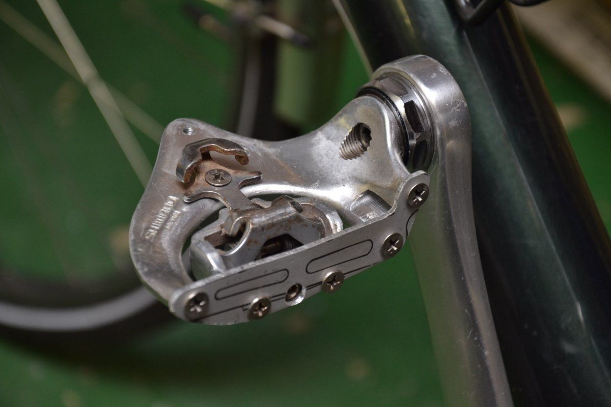

Nachher:
Edit: Zu fahren mit normalen Shimano SPD Cleats.
Sehr schade um die schönen Deltas, insgesamt aber optisch doch eine deutliche Verbesserung (vor allem Lenkerband, Vorbau und LRS - die Deltas hätte ich wohl drangelassen)
