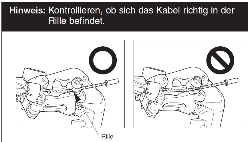

Schon gemacht?
(Ausschnitt aus: http://si.shimano.com/php/download.php?file=pdf/um/SI-5XN0A-002-GER.pdf)

Ja, das Kabel befindet sich in der Rille.
