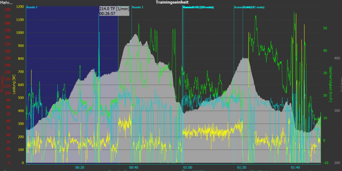

Was hat so ne hohe TF mit Sprintleistung zu tun? Es zählt NUR die Wattleistung. Du kannst auch mit 3000U/min treten, wenn trotzdem nur X-Watt hinten rauskommen bist du genauso schnell/langsam wie bei 30U/min mit den gleichen X-Watt..
... Was hat so ne hohe TF mit Sprintleistung zu tun? Es zählt NUR die Wattleistung. Du kannst auch mit 3000U/min treten, wenn trotzdem nur X-Watt hinten rauskommen bist du genauso schnell/langsam wie bei 30U/min mit den gleichen X-Watt..
Wenn du einen Sprint anziehst und beim Beschleunigen zig-mal schalten musst wird's auch mit der Wattleistung nicht so dolle. Da hilft es schon sehr eine gewisse TF-Bandbreite treten zu können.
