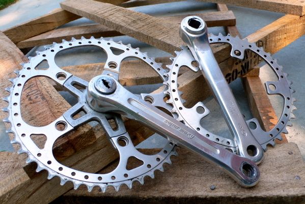

ich möchte mich als neues Mitglied des Forums hier kurz in der Rubrik "ganz neu hier" vorgestellt und folgendes gefragt: Ich möchte nach langer Pause wieder mit dem Rennrad fahren und aufs Erste mein altes Rad nutzen. Bei meinem Rad ist die montierte Kurbelgarnitur OFMEGA mit einer Übersetzung 52/42. Um mir den Wiedereinstieg zu erleichtern, möchte ich die Übersetzung auf 50/34 oder 50/36 ändern. Ist es empfehlenswerter nur die Kettenblätter zu tauschen oder gleich eine neue Kurbelgarniturzu kaufen? Die Schaltung und der Umwerfer sind Campagnolo. Die von mir in dem Beitrag eingestellten Bilder habe ich hier wieder angehängt.

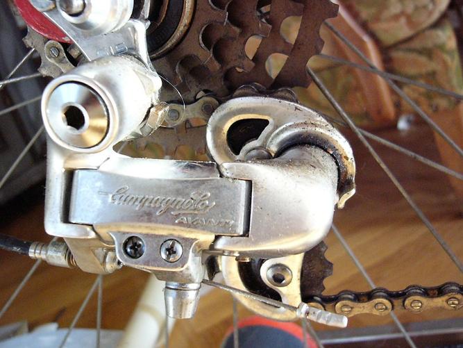

wenn ich nach dem Schaltwerk gehe, hast ist an deinem Rad ein Avanti-Gruppe von Campagnolo montiert. Diese Gruppe ist bereits etwas älter und, wenn ich das richtig sehe, nicht unbedingt mit den heutigen, für 10fache Schaltungen ausgelegten Anbauteilen kompatibel - zumindest das Schaltwerk dürfte nicht mehr kompatibel sein. Ganz sicher kann ich dir allerdings nicht sagen, ob eine aktuelle Kompaktkurbel nicht vielleicht doch mit deiner Schaltung zusammenarbeitet. Probleme könnte es meiner Meinung nach mit dem Abstand der Kettenblätter geben - die alte Kette könnte zu brreit sein, eine neuere und schmalere Kette könnte für die Ritzel zu schmal sein - sowie mit dem Umwerfer, der zum einen Probleme mit einer schmalen Kette haben könnte und zum anderen nicht mit dem vermutlich zu kleinen Durchmesser des kleinen Kompaktkettenblattes zurechtkommen dürfte.

Du wirst wohl nicht da herum kommen, eine neue Compactkurbel zu verbauen.
Bei der normalen Heldenkurbel hast Du einen 130er Lochkreis. Da wirst Du die kleinen Kettenblätter nicht drauf bekommen.
Compact hat einen 110er LK.

Bevor Du/wir über die Anschaffung einer Kompaktkurbel philosophieren würde ich fragen wollen wie hügelig es in Deiner Gegend zugeht und wie nah an der null Dein Wiedereinstieg stattfindet? Persönlich finde ich nämlich eigentlich das 42er Kettenblatt als eine sehr probate Größe. Sowohl im nicht zu steilen Hügeligen wie auch im Flachen zu fahren. Würde zuvorderst über entsprechende Ritzel (Schraubkranz bis 28er Ritzel) nachdenken...
Außerdem könnte man, wenn Dir das große Kettenblatt zu groß ist auch über ein kleineres nachdenken. Könnte mir vorstellen, daß ein 48er für Deine aktuellen Bedürfnisse eine taugliche Variation darstellen könnte. Kann man in der für Dich zutreffenden Lochkreisdurchmesser LK 144 (der LK 130 ist der Shimano-Standard, dem aber die Ofmega Kurbel nicht folgt) sowohl neu (im Radladen oder beim Online Versender) als auch NOS bzw. gebraucht in der Bucht erstehen...
Wenn es unbedingt Kompakt sein muß, siehe 531c. Da werden sie geholfen. Anzumerken wäre aber, daß dann mit sehr hoher Wahrscheinlichkeit auch ein neues Innenlager mit fällig wird. Die dann für 10-fach ausgelegte Kurbel kommt übrigens auch mit einer für 5-fach tauglichen Kette zurecht...

34oder 36 geht nicht, aber 38er kettenblätter für klassikerlochkreis gibts von stronglight.
hab ich auch am renner, damit kommt man überall hoch

Das geht bei der abgebildeten Kurbel nicht, da 42 schon fast das Ende der Fahnenstange darstellt, 41 funktionieren sind aber fast nicht zu bekommen.

Jaja, ich weiß, aber über 28Z gibts Probleme mit der Rennschaltung, der Käfig ist nicht lang genug und es kann passieren, dass die Leitrolle mit dem Ritzel Kontakt hat. Für solche Teller ist eine Rennschaltung einfach nicht gebaut. Ein 28er Ritzel jedoch bedienen alle meine Rennschaltungen nach gewisser Einstellung problemlos.

Hier ein sehr klassisch anmutendes Kettenblatt Marke Sugino, Typ Maxy:
Das hat 110mm Lochkreis und kann bis runter zu 33 Zähnen ausgerüstet werden! Auf Deine Ofmega Kurbel mit LK 144 passt minimal 41Z, erstens bringts der eine Zahn nicht wirklich, zweitens kaum erhältlich.
Dein Campagnolo Schaltwerk hat ja immerhin schon Schrägparalelogramm, das geht sicher mit 28Z hinten.
