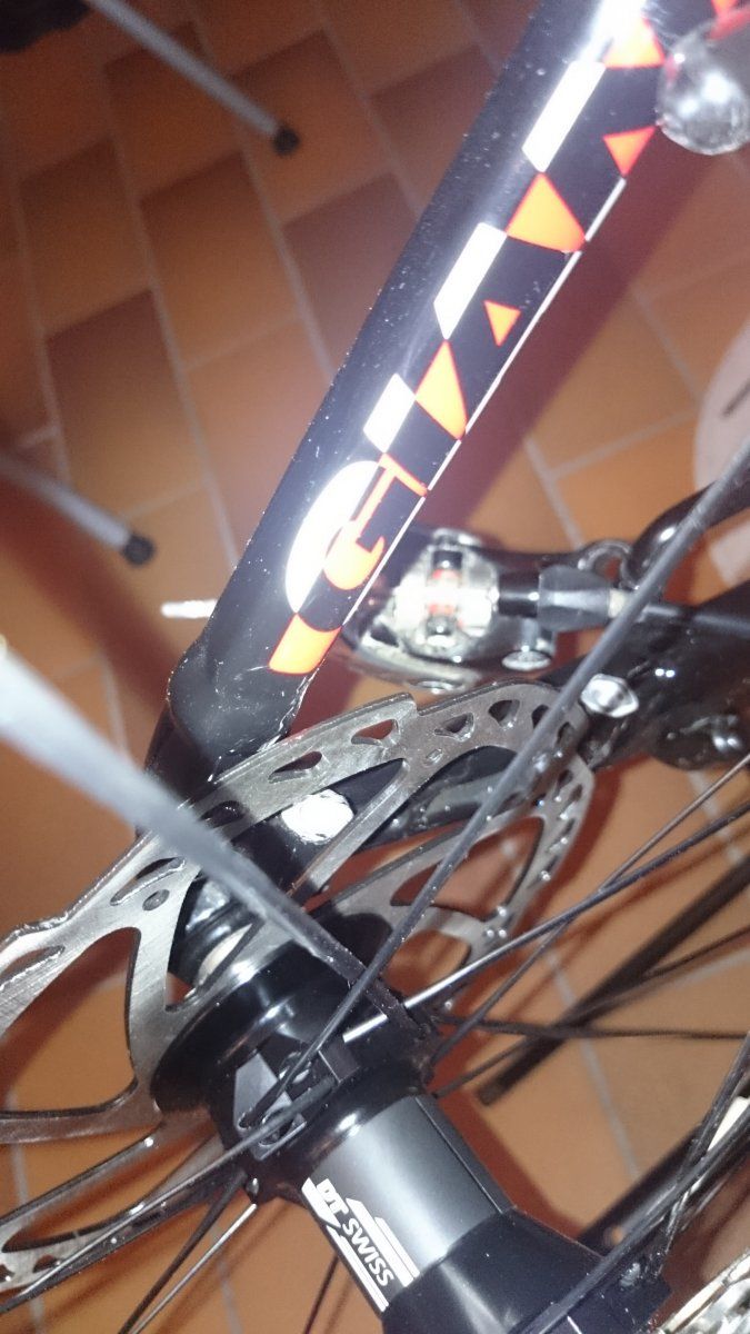

Hallo Gemeinde,
habe heute Abend doch noch mal Zeit gefunden + getestet.
Rechts hinten ist der Abstand vom kleinstem Ritzel zur Rahmenaufnahme genau richtig.
Das Problem sehe ich im Centerlockadapter, welcher die Bremsscheibe ca. 2 mm zu weit links verschiebt bzw. zu dick aufträgt.
Am bisherigen Hinterrad ist der Abstand zwischen Scheibe und Speichen entsprechend kleiner als an diesem Dt-Swiss LRS.
Zwischen Scheibe + Rahmenaufnahme links bekomme ich gerade noch zwei Blatt Papier schleiffrei rein; beim dritten Blatt fängt die Scheibe an zu bremsen.
LG Ralf

Wäre jetzt interessant zu wissen, ob es mit einer Centerlock Bremsscheibe besser aussieht.
Da ich eh einen 2ten Satz Bremsscheiben brauchte, hatte ich direkt neue mit CL gekauft.
Ich messe gleich mal den Unterschied des Adapters zur Bremsscheibe mit CL....
So hab gemessen:
Der Adapterring für die 6 Loch Scheibe ist 9mm dick (Scheibe kommt ja noch drauf). Meine SRAM CL Bremsscheibe ist gesamt 11mm dick - die Scheibe hat 2mm. Also identisch.
Eine CL Bremsscheibe bringt Dich also auch nicht weiter.

Da du Bremse + Nabe + Art der Scheibenaufnahme (Centerlock-Adapter) geändert hast, lasse ich dein Argument nicht gelten.
Hättest du die Bremse behalten und einen zweiten, gleichen LRS mit gleicher Bremsscheibe montiert und das würde nicht passen, dann gäbe ich dir Recht.
Kann es sein, dass der Umbaukit von Steckachse nach QR9 ein fehlerhafter ist? Damit meine ich, dass der linke Aufsteckadapter vielleicht zu kurz ausgeführt ist?
Messe doch zur Kontrolle den Abstand Aufnahme im Ausfallende zur Bremsscheibe. Das lässt sich ohne Demontage leicht machen und vergleiche dieses Maß mit dem anderen Laufradsatz.
