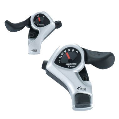

Ach ja, grade erst gelesen - die Shimano Shifter sind ja super!
Die passen aber nur auf 22,2 mm Lenker. Außerdem sind die für die Tourney-Schaltung gemacht. Am Rad meiner Frau sind die dran. Mit einer normalen Schaltung funktionieren die nicht gut, weil da die Rückholfeder zu stark ist und mehrere Gänge unkontrolliert durchratschen. Mit der ollen Tourney aber gehen sie gut.
Die Thumbies gibt es glaube ich für "MTB" und "Road", also in zwei Lenkerdurchmessern. Wenn mein Gedächtnis auch ohne Google funktioniert.
Wenn ich das richtig sehe, mochte Christiancarbon das Giant mit einem Trainingsbügel ausstatten. Sind 22,2 mm da ein Problem?
Und die Schaltung die da drauf ist, ist eine olle "Light Action" - ungefähr die Sora Kategorie. Da ist Turney nicht mehr weit entfernt und "Paul" ist "mit Kanonen auf Spatzen geschossen".
Das Rad ist jetzt < 100 Euro Wert und wird es nach dem Umbau immer noch sein.
Da gibt man doch keine >50 Euro für Schalthebeladapter aus!!!
