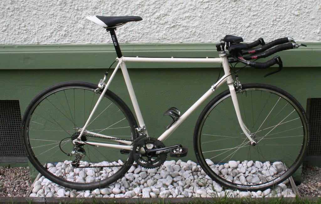

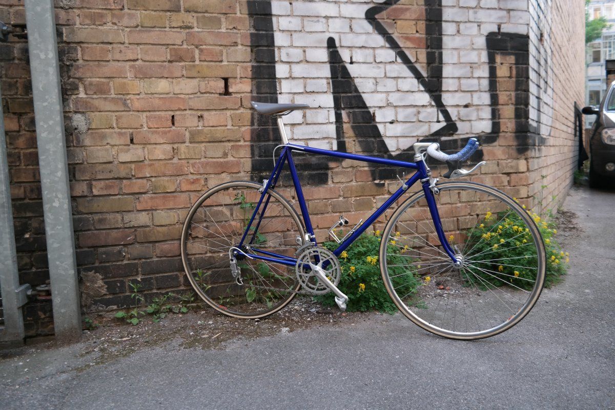

Ich habe mir letztes Jahr auf Basis eins Raleighrahmes ein TT gebastelt. Mittlerweile bin ich damit gut 2500km gefahren und komme damit auch super zurecht. Bin damit auch bei hohen Geschwindigkeiten sicher unterwegs.
Was nun leider nicht mehr geht, ist einen etwas aggressivere Sitzpostion. Da gibt es doch sicher Stahlrahmen mit einem steilerem Sitzrohr und/oder kürzerem Steuerrohr. Gesehen hab ich die Dinger mit dem 26 Zoll Vorderrad. Kann jemand was über das Fahrverhalten sagen.
Falls jemand Tipps hat nach was für einem rahmen ich mich mal umsehen solte, würde ich freuen.
Mir kommt es nicht darauf an das rad orginal aufzubauen. Wichtig ist mir das es gut und möglichst auch annähernd konkurrenzfähig ist.
Hier mal mein jetziges Setup
Was geht ist die "american position". Nimm eine nach vorne gekröpfte Sattelstütze (gab es original von Nitto) und dreh deine Position einfach nach vorne.

Die Bauweise mit 26" Vorderrad heißt LoPro. Die sind aber teilweise schon recht tief.
Bei Brick Lane Bikes gibt es aktuelle welche NOS mit Schaltauge.

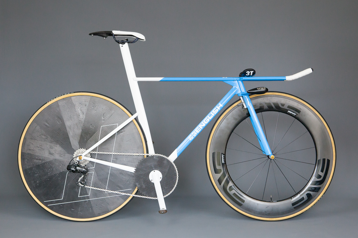

Den Hobel von Englisch hast du wahrscheinlich schon gesehen.
Die Nitto hab ich schon am Raleigh verbaut, das hat mich auch schon ein gutes Stück nach vorne gebraucht. DIe hab cih allerdings schon ein paar mm über max ausgezogen. Heisst einen kleineren Rahmen kann ich nicht fahren und damit ist Steuerrohr praktisch nach unten limitiert.
ja, den Hobej von English hab ich gesehen, abgesehen davon das weit außerhalb meines Budgets ist, find ich den auch hässlich.
Ich dachte eher an was mit abfallenden Oberohr. Wobei das mit 28 Zolll Vorderrad das Steuerrohr vielleicht auch schon sehr kurz würde, Keine Ahnung ab wann man mit spürbar schlechtem Fahrverhalten rechnen müsste.

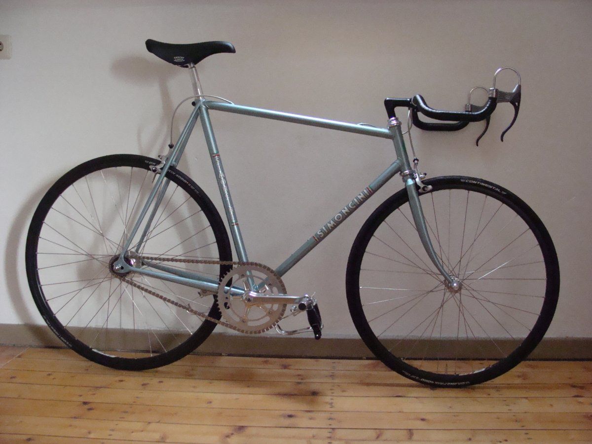

Ich hab noch was bei mir da poste ich heute Abend mal Bilder.

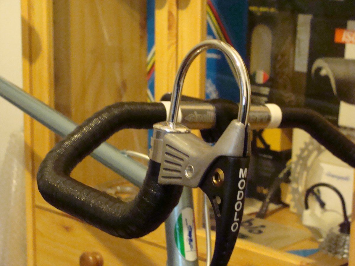

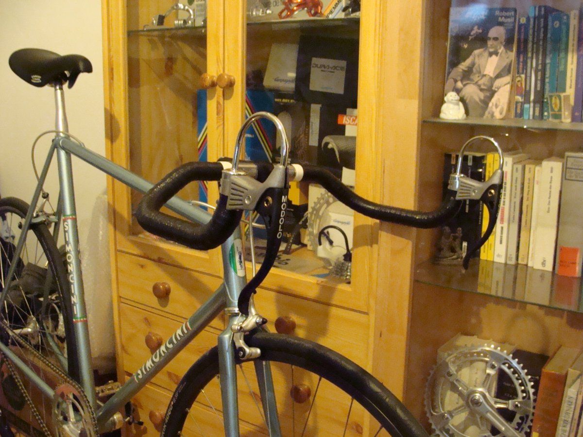

DSC06349.JPG DSC06350.JPGEdit:

Ich fahrs nicht als TT kann mich bisher noch nicht mit nem Aufbau anfreunden. Am liebsten einfach flach mit Druck am Neckar lang.
Der Rahmen war gefühlt recht günstig, kam aus der UK Konkurrenz lfgss und hat mit Versand um die 180 € gekostet. Allerdings stand da der Euro auch noch nicht so miserabel.
n Rohr zurecht gebogen und in ne Stahlkappe eingelötet.
Dann lackieren oder verchromen.
Diese Bahnrahmen sind schon auch schön. Hatte mir kurz überlegt mir was fürs Sprinttraining zusammenzubauen. Nur da ich auch gerne gegen Steigungen sprinte kommt ist Singelspeed ein nogo. Eine Bahn müsste man in reichweite haben :)
Ich bin den so orginal aufgebaut nämlich sehr schön, nur wirkliches TT Training oder gar Wettkampf kann ich mir damit nicht vorstellen. Da muss man wohl mit dem Gehörn immer Kompromisse machen. Sollte schon ne ansprechende Ästhetik bei raus kommen, wenn auch nicht orginal
