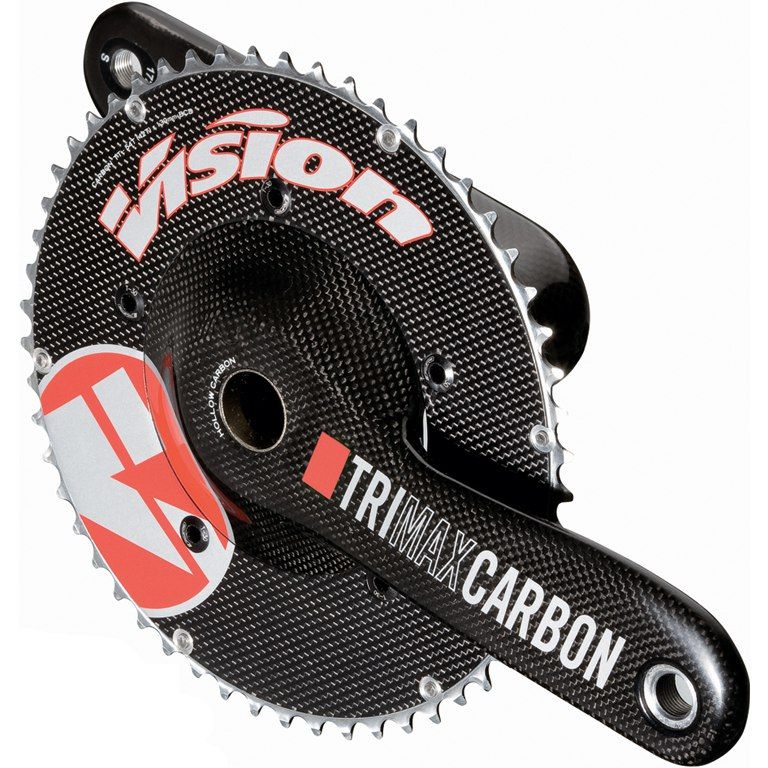

Gut gefallen tun mit die Zipp als auch die Vision ganz gut.
Technisch und vom Preis her tendiere ich eben zur Rotor.

Zipp/Vision/Campa Bora/Bullet sind die Vollproller. Wenn man damit langsamer als top-10 ist, war man nicht schnell, sondern hat sich schnell zum Gespött gemacht. ;-)
