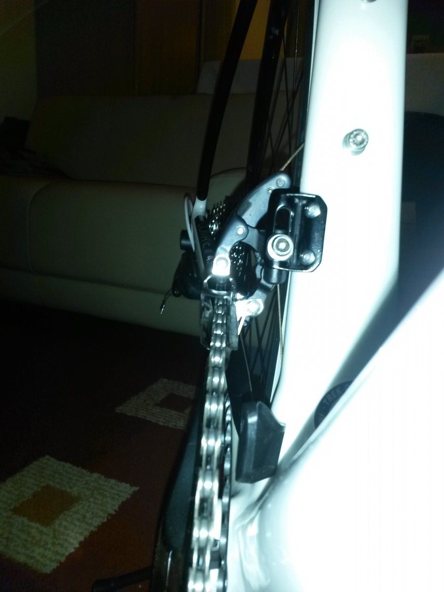

Ich habe Anfang diese Woche vom Trek Händler ein Trek Domane 4.7 (Modell 2014) gekauft. Man hatte dort Probleme den Umwerfer richtig einzustellen und ich wollte schon vom Vertrag zurück treten. (Im höchsten Gang hat die Kette irgendwo geschliffen) Dann hat es aber beim 3. Mal voerst funktioniert und ich habe das Rad mitgenommen. Bei meiner ersten 50km Ausfahrt gestern habe ich dann gemerkt, dass es irgendwo beim Umwerfer teils mehrfach pro Kurbelumdrehung "knackt". Ich habe mir dies nun oberflächlich angeschaut und bin mir nocht ganz sicher ob dies das Problem ist:
Das erste Bld ist die Ansicht von oben Am Sitzrohr entlang, dass zweite ist von unten praktisch in Richtung Sattel.
Dort ist ein Matallteil, das so wirkt, als ob es dort nicht hin gehört. Es sieht so als ob dieses dort mit der Schraube rein gedreht wurde damit es praktisch den Umwerfer vom rahmen "weg drückt". Für mich als laien sieht es so aus, als ob sich das Teil in die Oberfläche vom Rahmen bohrt.
Wenn ich die Kurbel belaste und mit der Hand drücke kommt es mir so vor, als ob es genau dort knackt.
Ist dieses Teil normal und gehört es zu einer Ultegra 6800 braze-on dazu?

Vielleicht wäre ein Foto von der Seite interessant, ich vermute mal das die eingestellte Höhe des Umwerfers das Problem ist oder einfach die Endanschläge nicht richtig
eingestellt sind. Das ein "gefedertes" Domane das Problem ist kann ich nicht wirklich glauben und somit wohl ausschliessen :D.
Wie gesagt, ich bin totaler Laie :idee:
Hier 3 Fotos von hinten, von vorne und von der rechten Seite:
Also wenn ich es auf den Bildern richtig sehe würde ich mal schätzen das der Umwerfer zu hoch ist und der äussere Endanschlag noch Luft nach innen hat.
Hallo hier Doc,
mit frischem Avatar. Auch ich meine auf dem Bild erkennen zu können, daß der Umwerfer ein wenig hoch sitzt. Natürlich kann es sein, daß man den nicht tiefer bekommt weil der Anschlag am Rahmen zu hoch angenietet ist. Dann bekommt man den nicht weiter runter, es sei denn man feilt nach unten etwas aus wenn noch genug Fleich da ist. Ist natürlich nicht die tollste Art an einem neuen Rennrad was einzustellen. Aber das davon ein knacken kommt, kann ich mir beim besten Willen nicht vorstellen. Es könnte eventuell noch sein, daß der Umwerfer schlampig montiert wurde und die Madenschraube die auf dem Stahlplätchen sitzt zu lose ist und somit rattern kann beim fahren. Ich würde an deine Stelle den Händler so lange penetrieren bis das abgestellt ist.

Ich habe letzte Woche das Rad zurück bekommen, nachdem mein Händler es bei Trek eingeschickt hat (wegen dem Knacken).
Das Resultat war laut Trek eine falsche "Paste" zwischen Sitzrohr und Rahmen, wo dieses Federelement sitzt. Mein Händler wollte sich schon heraus reden, dass so etwas ja eigentlich gar keinen Unterschied mache...
Mir wurde das Rad dann zum Probefahren gegeben mit der Aussage, dass sie das Rad fertig gemacht hätten..
Ich habe nur einmal am Lenker etwas gedrückt und er hat sich einmal um sich selbst gedreht...
Nachdem dann wirklich noch mal alles nachgezogen wurde ist das knacken jetzt weg und das Rad fährt sich perfekt.
