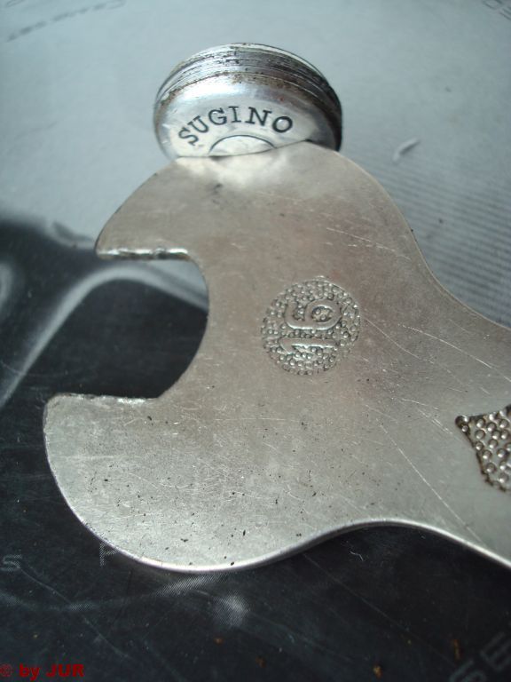

Geschlitzte Kurbelstaubdeckel lassen sich sehr gut mit einem schmalen Konusschlüssel
entfernen.
Zur Not geht auch eine 5-Cent Münze.

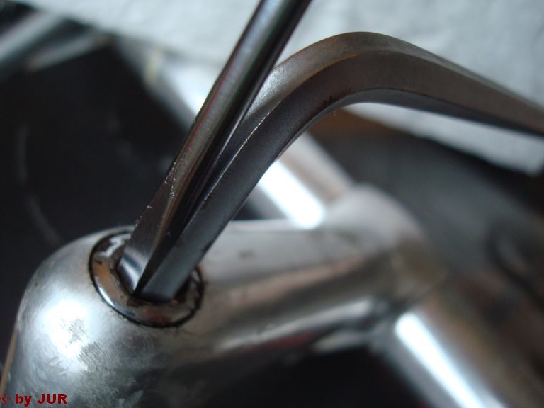

Gerade habe ich eine "ausgenudelte" Vorbauschraube mit einem 6mm Inbusschlüssel und einem Schlitzschraubendreher Größe 1 gelöst.
Wahrscheinlicher ist, daß ich dabei die seltene italienische 7mm Version (falls es das gibt) vermurkst habe.:rolleyes:
Ohne Gewähr.

7 mm gibts, hab ich schon gesehen, vor allem bei Franzosen, aber auch bei 3ttt. Man kann natürlich auch einfach die Spindel ersetzen gegen eine mit 6er Inbus.

Jupp,
wenn mit altem Geraffel geschraubt wird, sollte 'nen 7er Inbus nicht fehlen... ;)
Gleiches gilt für 9er Ring- Maulschlüssel. Wird auch mal dann gebraucht, wenn man es nicht erwartet... :rolleyes:
