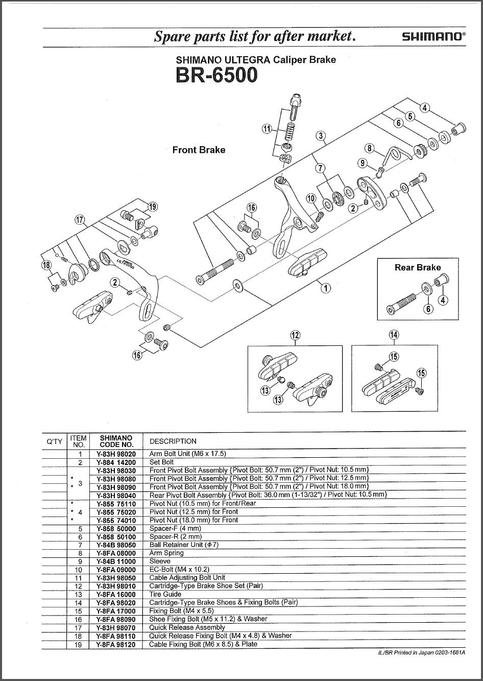

Du kannst bei einer BR-6500 auch den Bolzen (Y-83H 98080) entfernen und durch einen entsprechenden alten Bolzen ersetzen bzw. einen nachbauen.
Aber ob sich der ganze Aufwand lohnt...
Versuchen würde ich es erstmal mit frischen Klötzen von CoolStop z.B. und einer vernünftigen Felge.
Bei Felgen kommt es drauf an, welchen Stil du haben möchtest... möglichst Original, der Zeit entsprechend oder eine aktuelle Felge?
