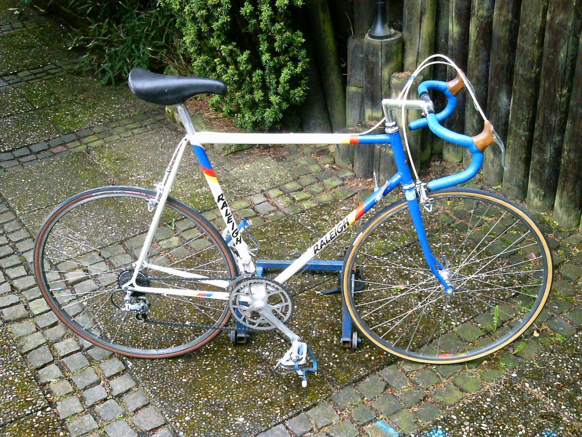

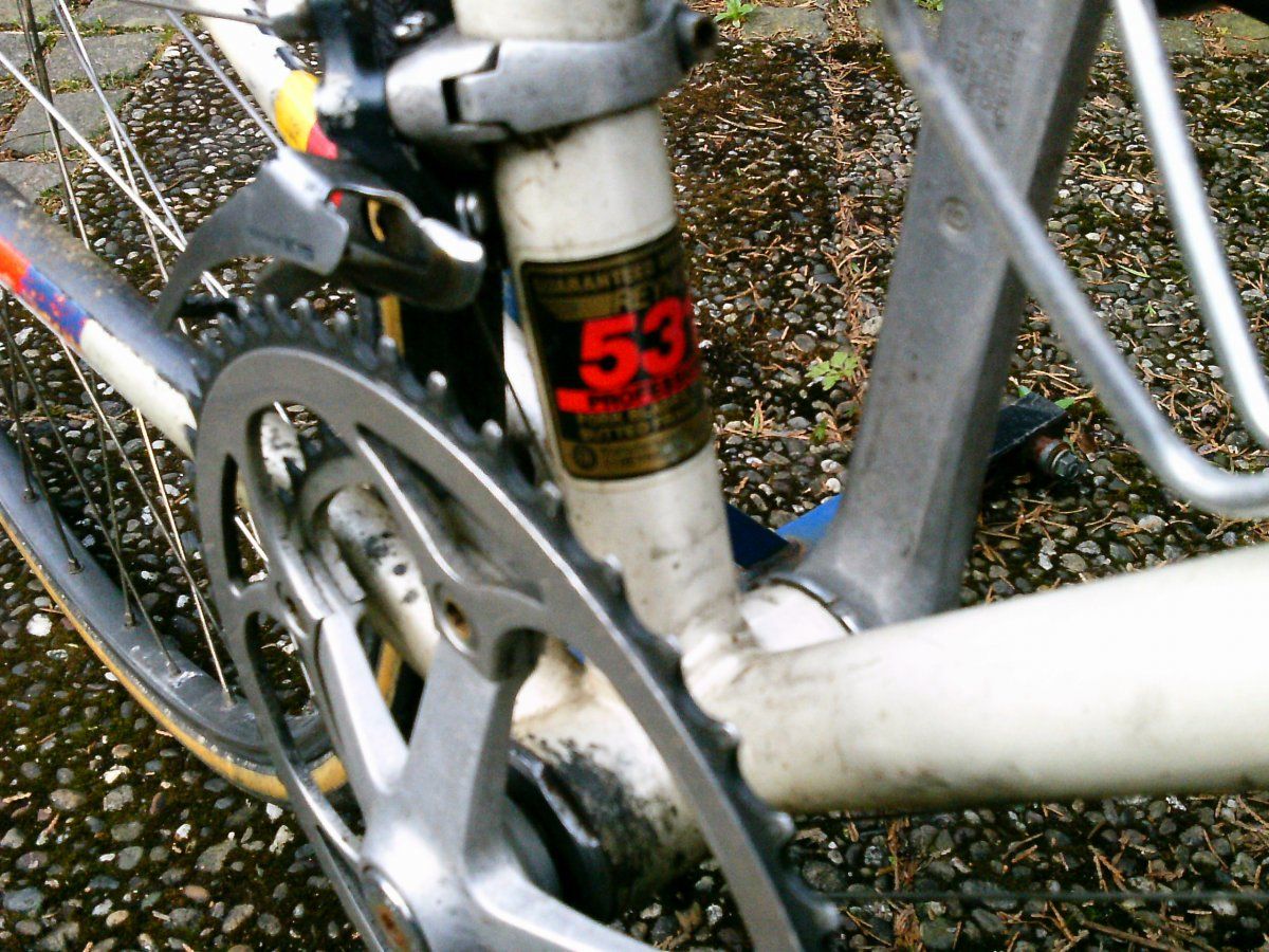

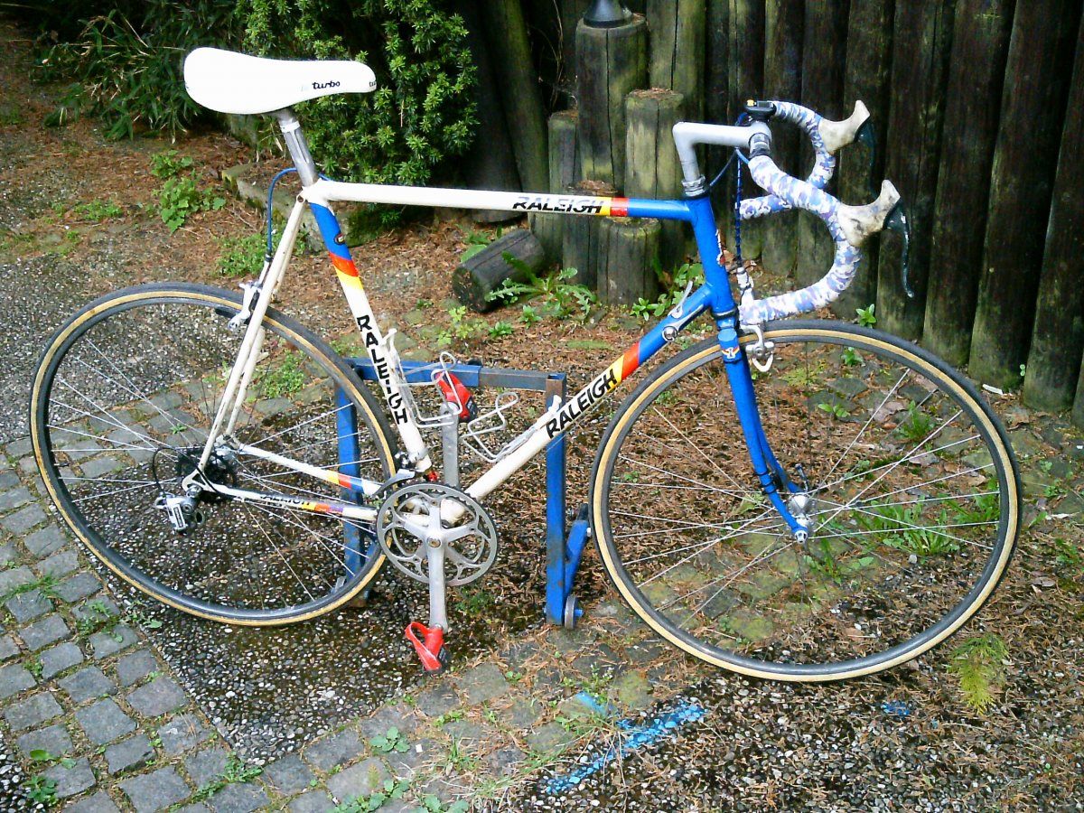

Und ich hatte diesen Bastard:
(Mehr Bilder unten)
Der Lack war stellenweise so fertig das ich den Rost runter schleifen musste.
Stellenweise also frische Farbe aufgetragen.
Was nun tun?
Erneut wurde ein Blick in den alten Raleigh Katalog geworfen:
Hm, war ja schon mal nicht schlecht.
Nur die Wäscheleinen gehen gar nicht.
Da müsste ich eben versuchen 7402'er Griffe zu bekommen.......................

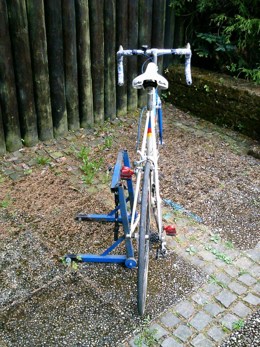

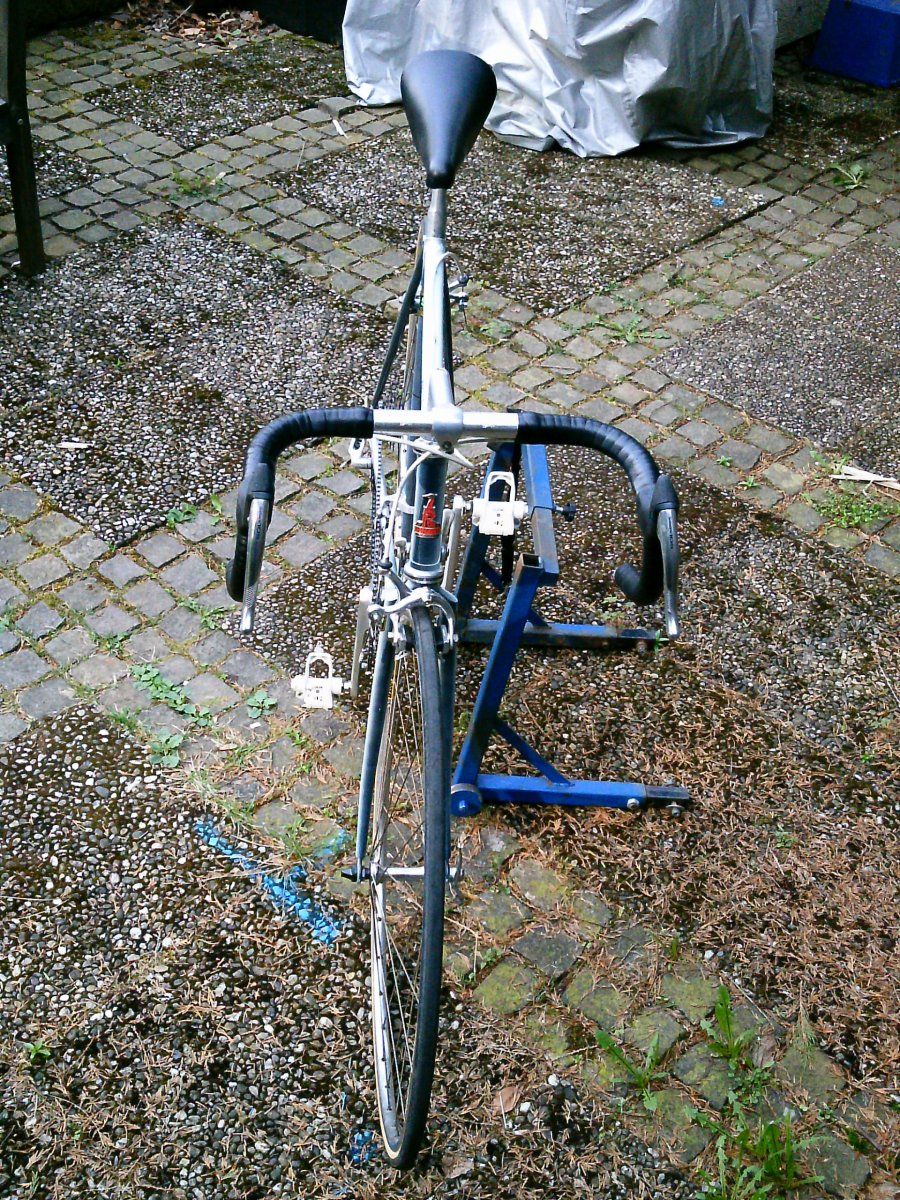

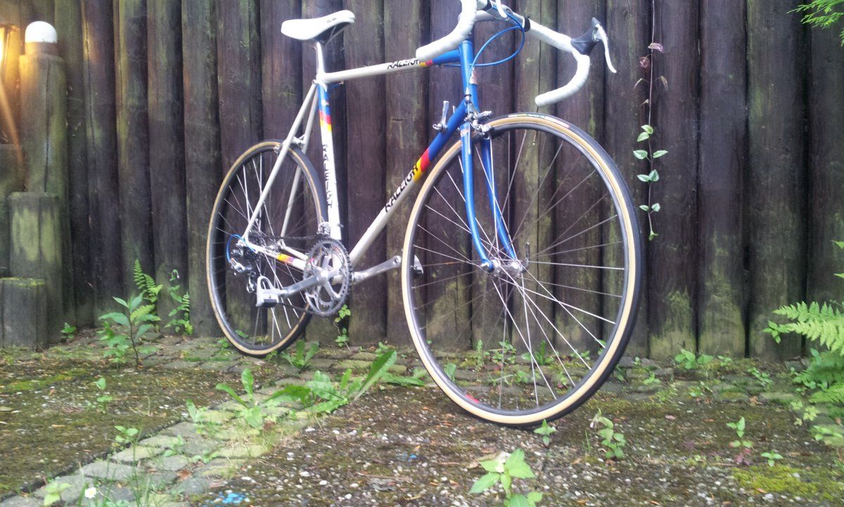

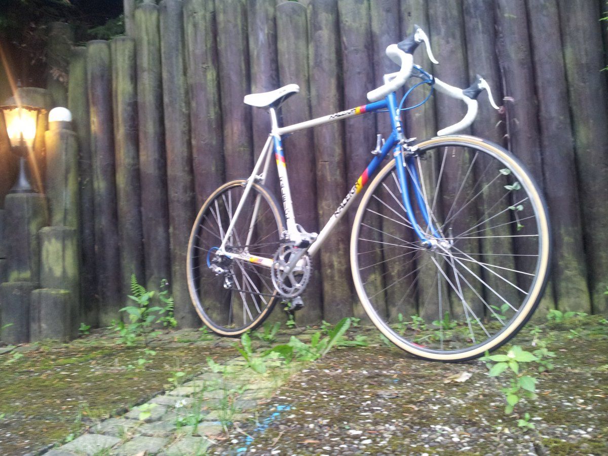

Auch wenn es chronologisch falsch ist präsentiere ich Euch hier das Ergebnis meiner Überlegungen, Einkäufe und Schraubereien :
(mehr Bilder unten)
Neben den DA740x Brocken habe ich einen "Fremdsteuersatz" verwenden müssen da der 7400'er leider zu viel Höhe fordert die der vorher verbaute 105'er nicht mehr zurückgelassen hat.
Die Pedale sind zwar DA 740x aber ich denke ich werde sie noch gegen meine Look der allerersten Generation wechseln.
Schaun wir mal.
Hatte ich schon mal erwähnt wie GEIL ich diese Sattelstreben Anlenkung finde?:

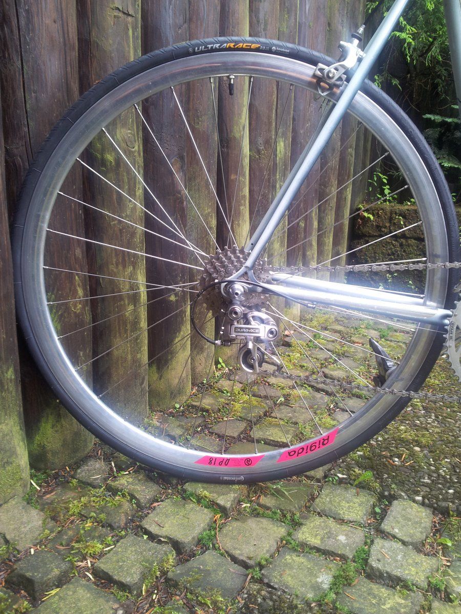

Während ich so am überlegen war fiel mein Blick auf ein Angebot in der Bucht.
Hm warum nicht noch ein Raleigh?
Das Design finde ich genial und die Sattelstrebenanlenkung................hach...ja.
Ein solides 531c Rohr mit einer Produktionsnummer der Worksop?
Ein wirklich geiles Rad.............
Eine Woche später war die Radkiste da schnell ausgepackt und zusammen gesteckt:
(mehr Bilder....ach Ihr wisst schon)
Ich verbaute dann die anderen Campa Brocken die bei mir "rumflogen" tausche die Sattelstütze gegen ne andre SR im Aerolook (näher am C Record) und freute mich über das Ergebnis:

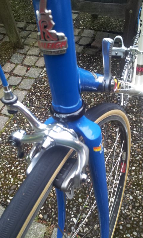

.......ganz anders dann kam ER:
Nicht nur das er ein SBDU ist, nein er wurde auch noch von DEM Godfather of british Rahmenbau höchstselbstpersönlich zusammengebaut.
Gerald O'Donovan:
Das er eine RH von 62 hat mach gar nichts da das OR nur 58cm lang ist.
Kein ganz billiges Vergnügen aber man lebt nur einmal und die Chance einen passenden Rahmen von ihm zu bekommen ist so gering das man gerne etwas tiefer in die Tasche greift.
Somit habe ich meinen zweiten SBDU.

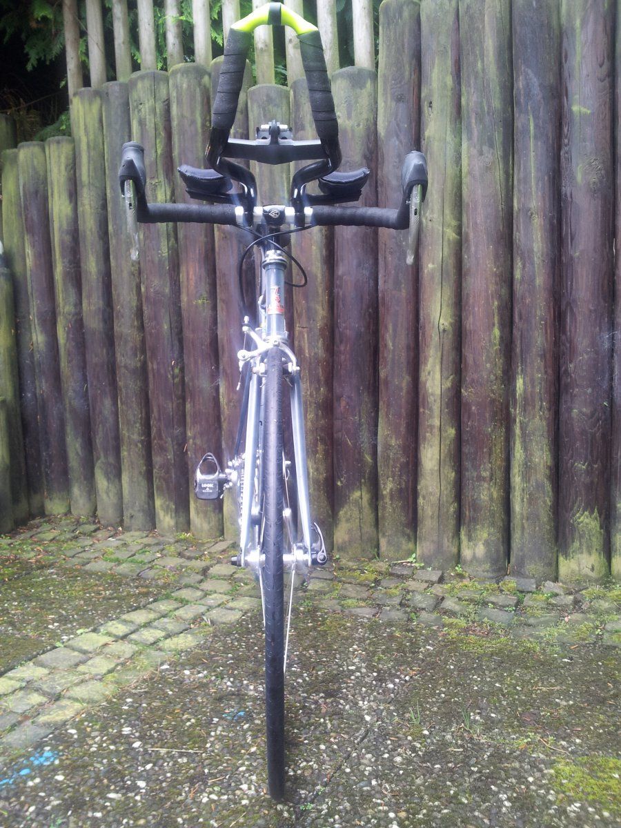

Klar die Campabrocken musste an das neue Frameset:
(Lenkerband wird noch gegen ein dunkleres getauscht und evtl. auch die Zugaussenhüllen)
Außerdem wurde noch ein andrer Umwerfer angeschafft dessen Schelle das schwarz von SR Schaltwerk gut aufnimmt.
Überhaupt die Schaltung.
Eigentlich müsste ich ja C Record, am besten aus der ersten Generation, verbauen.
Aber abgesehen vom Preis finde ich sie einfach nicht so schön.
Vom Super Record Schaltwerk habe ich schon vor 30 Jahren geträumt.
Jetzt habe ich es.
Und bin happy.
Nur was sollte nun mit den armen Worksop Frameset passieren das plötzlich so alleine und verlassen in der Bude stand..............?

Es gibt sooooo viele andre tolle Brocken.
Noch schnell ein paar No Name Bremszangen besorgt und ans Schrauben gemacht.
Das absolute Glanzstück ist die Kurbelgarnitur:
Leider ermöglicht sie, mit BCD 144, nur noch 42'er Blätter (oder eines der gaaaaanz seltenen 41'er für Campa).
Darum musste eine riesige ARIS Kasette mit 32 Zähnen aushelfen.
Ja sie befindet sich leiner noch auf einer Shimano Nabe.
Aber das wird noch geändert.
Dieses Bike wird noch viele Umbauten erfahren bevor ich es für fertig halte.
Die Schaltung funktioniert zwar genial aber entspricht nicht ganz meinem optischen Feingefühl.
Mal schauen was da noch so kommt.
Und ja dieser Schlauchreifen auf der Vorderhand kommt auch noch weg.

Wie fange ich an?
Eigentlich beginnt die Geschichte weit vor der der Fertigstellung eines der oben genannten Bikes.
Etwa kurz nachdem ich mein "olles SBDU" aus der Werkstatt geholt habe fand ich ein Angebot.
Ein Raleigh, gute Mittelklasse Ausstattung, meine heißgeliebte Sattelstrebenanlenkung (Klar mit der WORKSOP Nummer ;)) aber mit RH55 leider viel zu klein für mich.
Doch statt es zu nehmen wie ein Mann, mein Tränchen wegzudrücken musste ich erleben wie ich das Teil gekauft habe.
Holla, was hast Du mit mir gemacht?
Nun stand sie hier (ja SIE den so etwas erleben ich sonst nur mit Frauen :D) und ich wusste nicht weiter, also mal schnell olle Look pedale drangeschraubt:
Und ne Probefahrt gemacht.
Mit der Stattelstütze bekam ich den Sattel nicht hoch genug.
Trotzdem schaffte es mein kaputter Rücken kaum mir den Lenker in die Hand zu geben.
Mit einem Satz:
ES MUSSTE ETWAS PASSIEREN

Und es passierte etwas.
Nach vielen umgeworfenen Plänen war sie geboren.
Die Einzige,
Die Böse,
DIE BORG:
Äh ich meine natürlich Die Bastard (obwohl die Borg würde auch irgendwie passen):

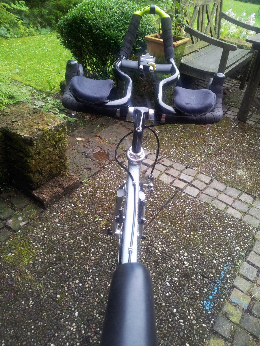

Ich stehe auch auf diese Kurbelgarnitur:
Und der Sattel soll (angeblich) der Erste sein der einen aerodynamischen Ansatz hatte:
Egal ich finde ihn einfach schön.
Ja ich weiß das einige von Euch "normale" Rahmen mit Bullhornlenker schexxx finden. :eek:
Aber was sollte ich machen?
Und ich finde die Rolle als Zeitfahrer steht ihr ausgesprochen gut.
Original geblieben ist (neben dem Frameset) nur noch der Steuersatz und die Bremszangen.
Obwohl mich beim Gedanken daran schon wieder die Schraublust packt
