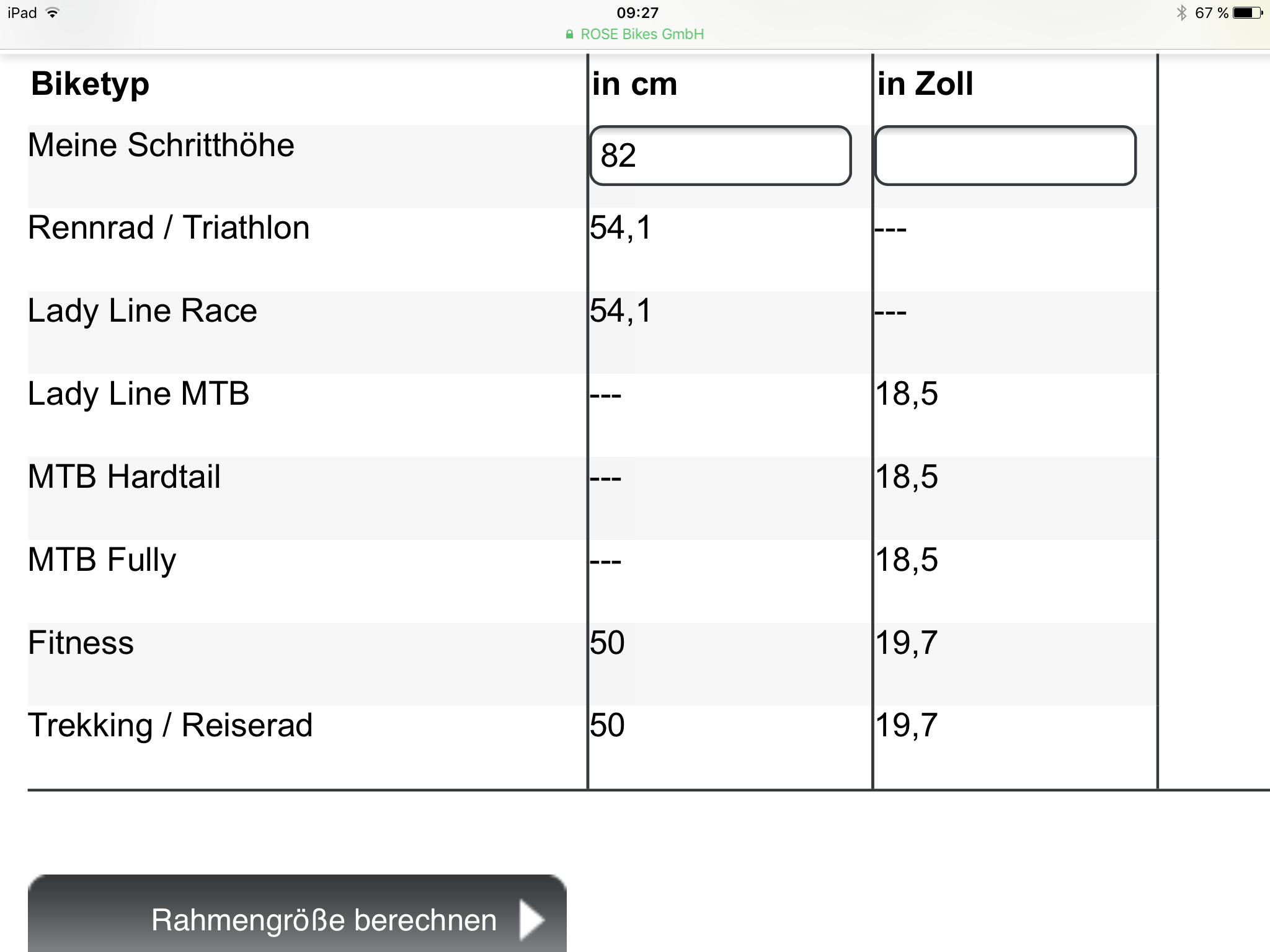

Ist natürlich nur eine Bespielberechnung, aber bei Innenbeinlänge 82 kommt bei fast allen Rechnern eher 54 raus und wenn das Surly wirklich so lange ist, dann würde ich 54 nehmen. Frag doch sicherheitshalber noch mal, was sie dir bei Bike-Components empfehlen.
