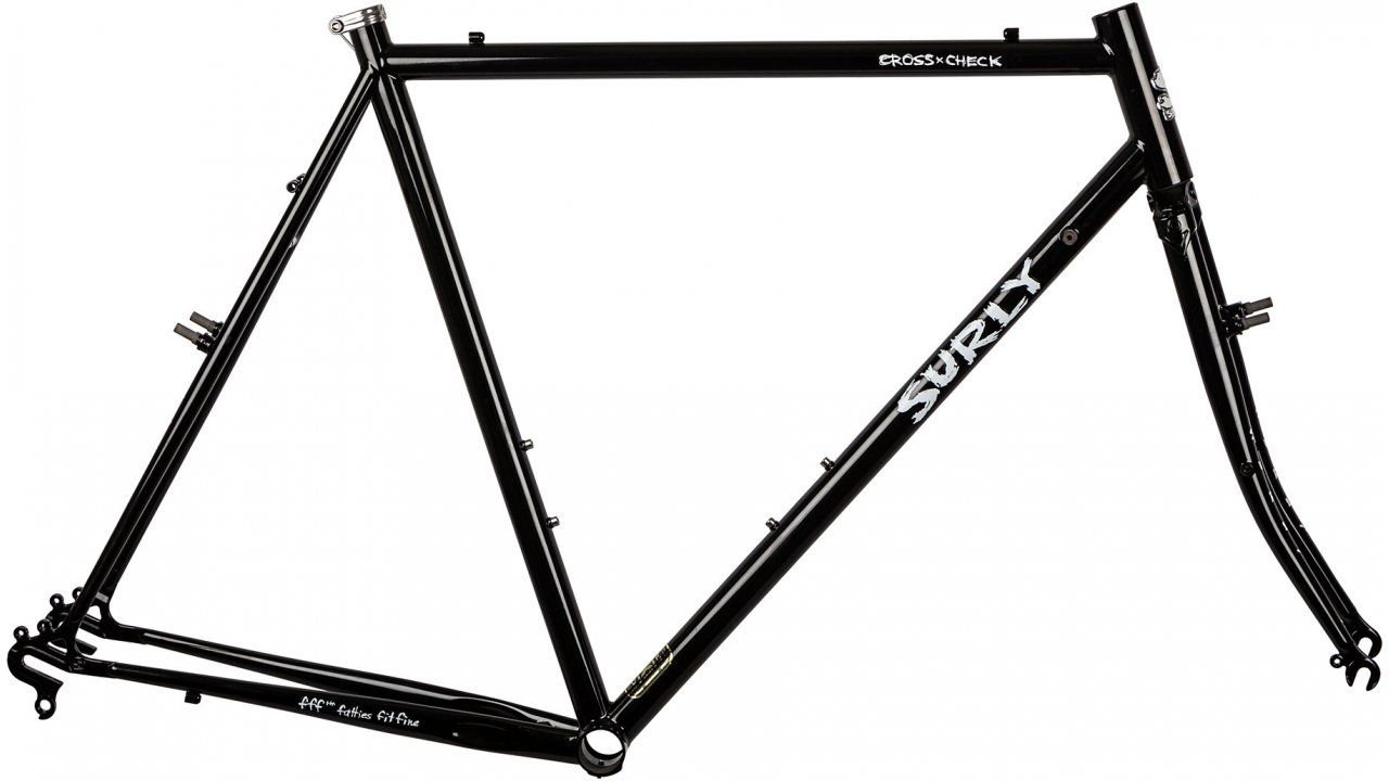

Vor n paar tagen is mir dann des Salsa Casseroll und das Surly Cross Check übern Weg gelaufen.
Ich hab mich jetzt eigentl zu 99,5% für das Surly entschieden.
Viele im Netz sind von dessen Vielseitigkeit begeistert! Mir gefällt, das der Rahmen ne RR-Geo hat, aber trotzdem touren- und crosstauglich ist.
Das 2016er Auslaufmodell gibts hier grad in meiner RH 56
https://www.bike-components.de/de/S...laufmodell-p33414/cuba-libre-56-cm-o27950151/
Jetzt natürlich die große Frage: WIE AUFBAUN???

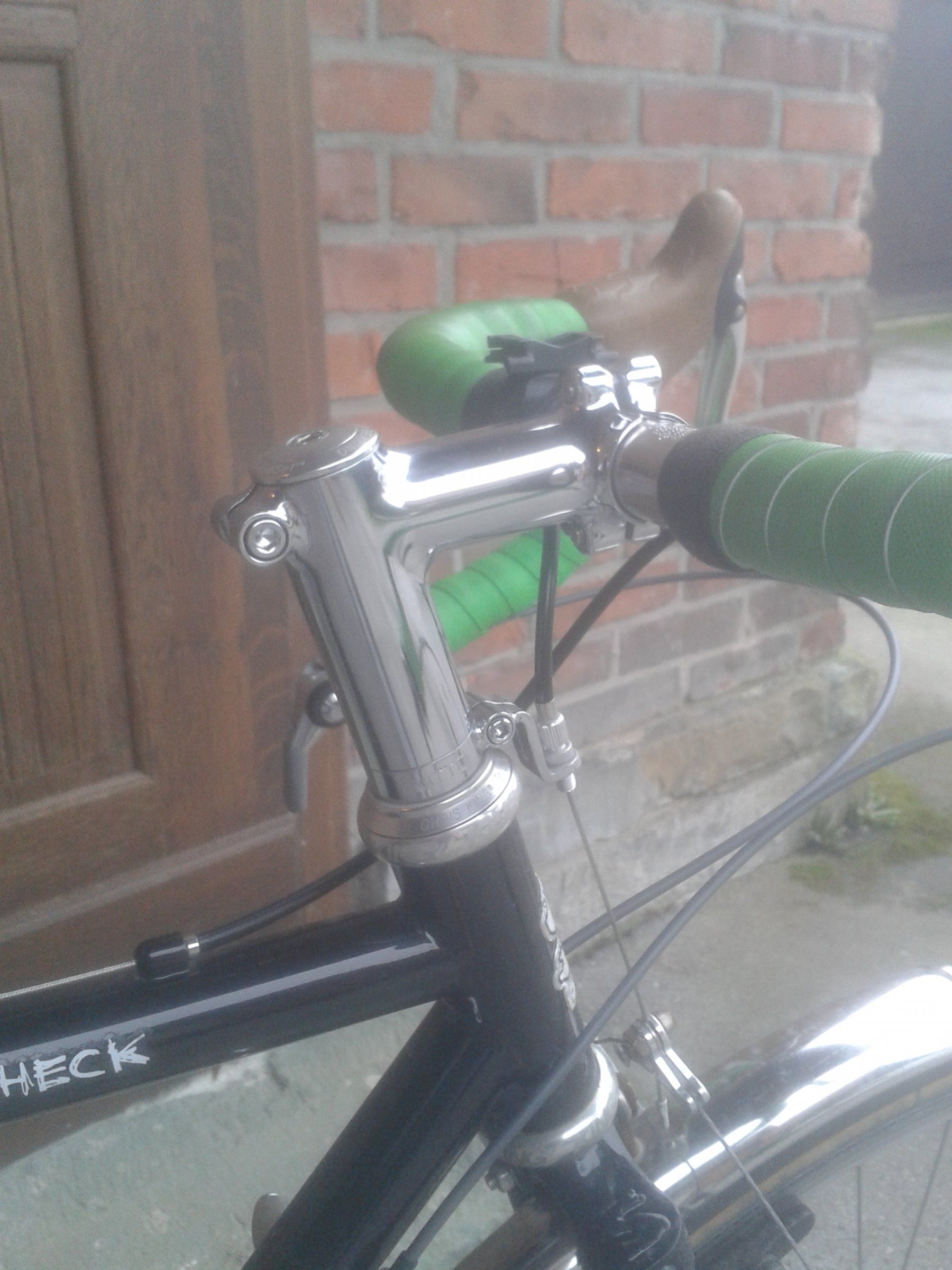

Sehr! Nur die Geometrie ... Ich fahr am Klassiker 57 c-t, habe mich beim Cross-Check aufgrund der OR-Länge fürn 54er Rahmen entschieden oder entscheiden müssen. Der Anblick ist gewöhnungsbedürftig aber er passt perfekt.
Vorbau ist nen Nitto UI 71 - ein teurer Spaß, aber wunderschön und der Spacerturm war passé bzw. einer Verwendung konnte ich umgehen.
Schöne Lösung für das Dilemma.
