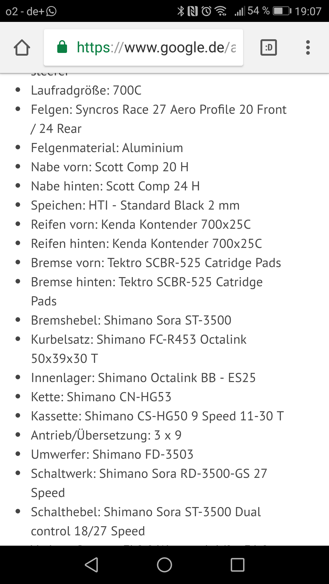

Ich bin noch Anfänger und technisch auch nicht so bewandert. Ich habe ein Scoot contessa und möchte mir gern andere Laufräder anschaffen, aber welche? Habe mich versucht zu belesen aber es gibt zuviel auf dem Markt. Habe mal die jetzige Bereifung etc. im Anhang
Ich möchte keine Rennen etc. fahren, jedoch sollten sie qualitativ gut sein und spurtreu sein. Weiß nicht, wie ich es anders ausdrücken soll aber die jetzigen fangen an unruhig zu werden, wenn es mal schneller bergab geht... Hoffe, es kann mir jemand einen Tipp geben. Danke
Bist du mit deinen jetzigen Laufrädern sonst zufrieden? Wenn ja, schaue doch mal nach der Ursache für die Unruhe (oder lass dabei schauen). Vielleicht müssen ja nur mal die Speichen nachgespannt und/oder die Räder zentriert werden.
Bist du sicher, dass die Ursache überhaupt bei den Laufrädern liegt? Ein loser Steuersatz z.B. kann die selbe Wirkung haben...
Wenn du auf jeden Fall neue haben willst, wäre zumindest mal ein maximaler Preis interessant...

Wenn das Rad neu ist ab zum Händler, der soll das Problem lösen. Die Laufräder sind klassisch aufgebaut, vielleicht schwer, aber nicht per se schlecht und wie schon angemerkt nicht die einzig mögliche Ursache. Steuersatz, Reifen, kürzerer Vorbau montiert? Richtiger Luftdruck?
Wenn es wirklich ein neuer Laufradsatz sein soll kommt noch Geld für das Umrüsten dazu, oder das Geld fürs Werkzeug. Die Kassette muss ja irgendwie runter und wieder rauf.

Reifen sind schon neue aufgezogen... Conti 4000 und der Vorbau ist mit der kleinste, welcher auf dem Markt verfügbar ist. Luftdruck ist nach Körpergewicht ... bin nicht sehr groß und wiege auch nicht so viel :oops:
Werde aber mal den Steuersatz mit prüfen lassen. Ich hatte nicht viel Auswahl an Rennrädern für kleine Körpergrößen, welche im preislich normalen Rahmen sich bewegten :(
