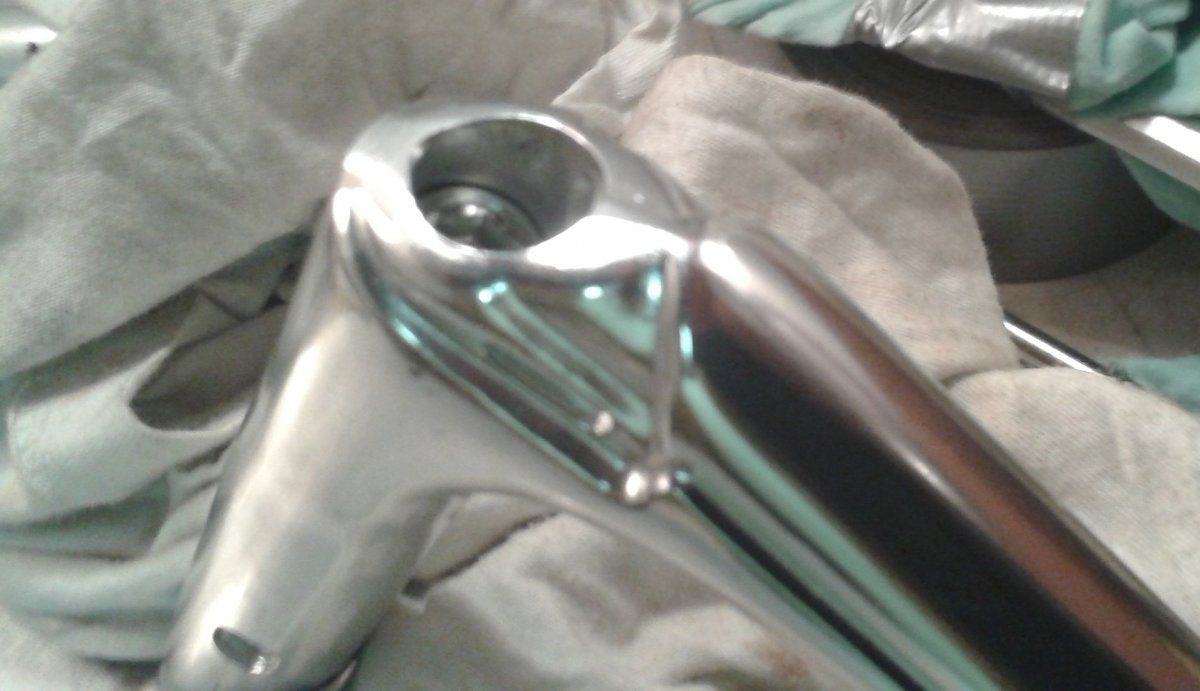

Für diesen langen 3ttt-Vorbau suche ich den Kunststoffabdeckstopfen. …

@clapton11 Hätte mich auch gewundert wenn der Sattelklemmbolzen bei einem Pinarello gepasst hätte, der Sattelklemmbolzen hat ja eine Nase, eigentlich eher unüblich bei den meisten Rennräder...besorg Dir einen Campagnolo Sattelklemmbolzen, der passt auf jeden Fall und schaut auch noch gut aus...für den 3TTT Vorbau brauchst Du offenbar die seltene sehr große Abdeckkappe, schwierig zu bekommen, würde hier von einem Forumsmitglied aus Plaste aber auch schonmal nachgebaut...
