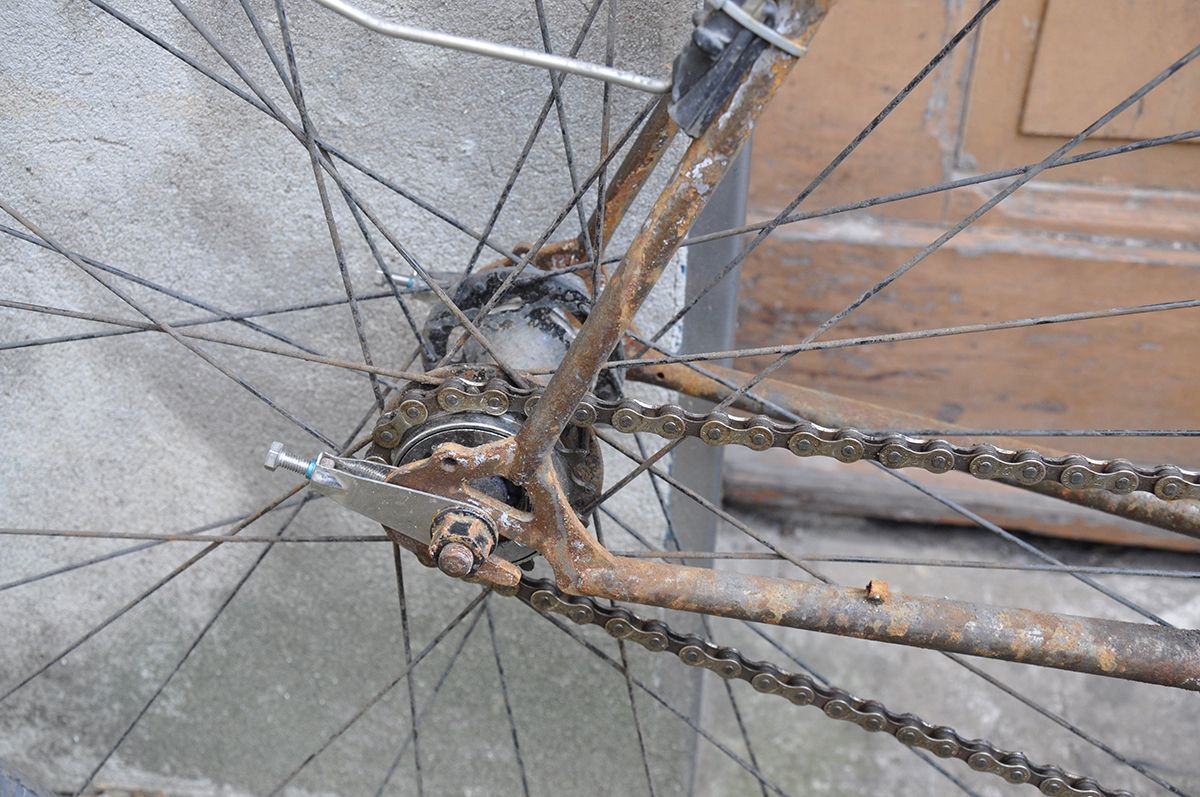

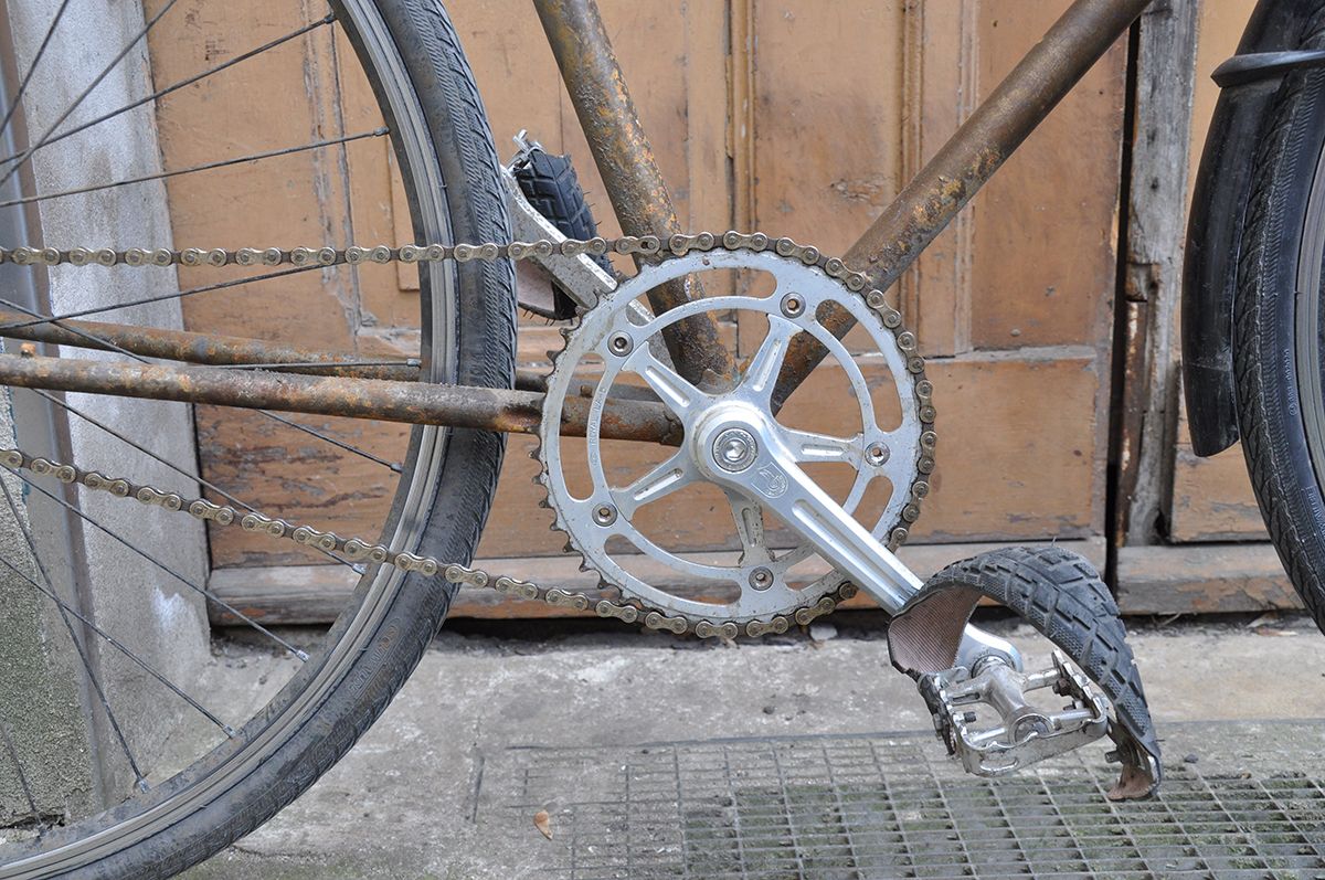

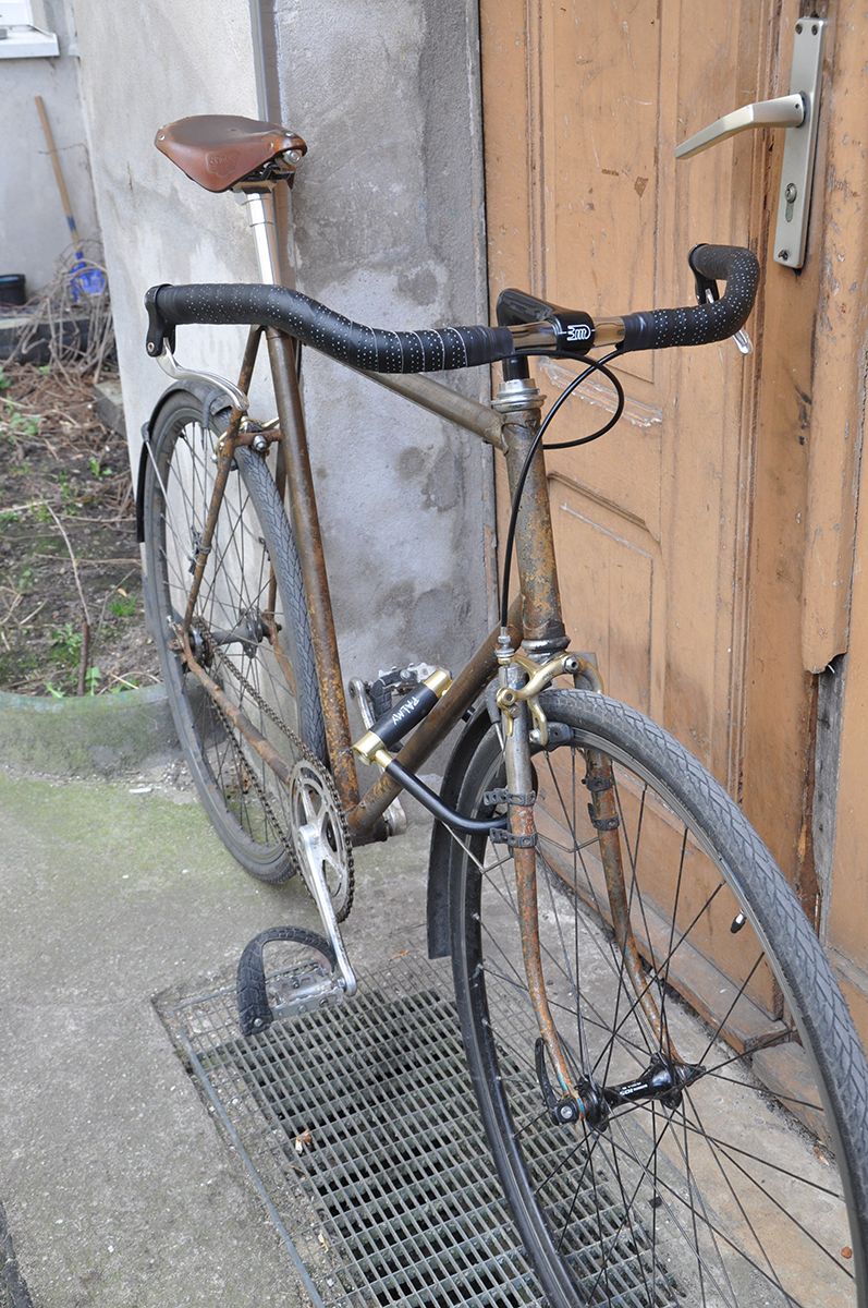

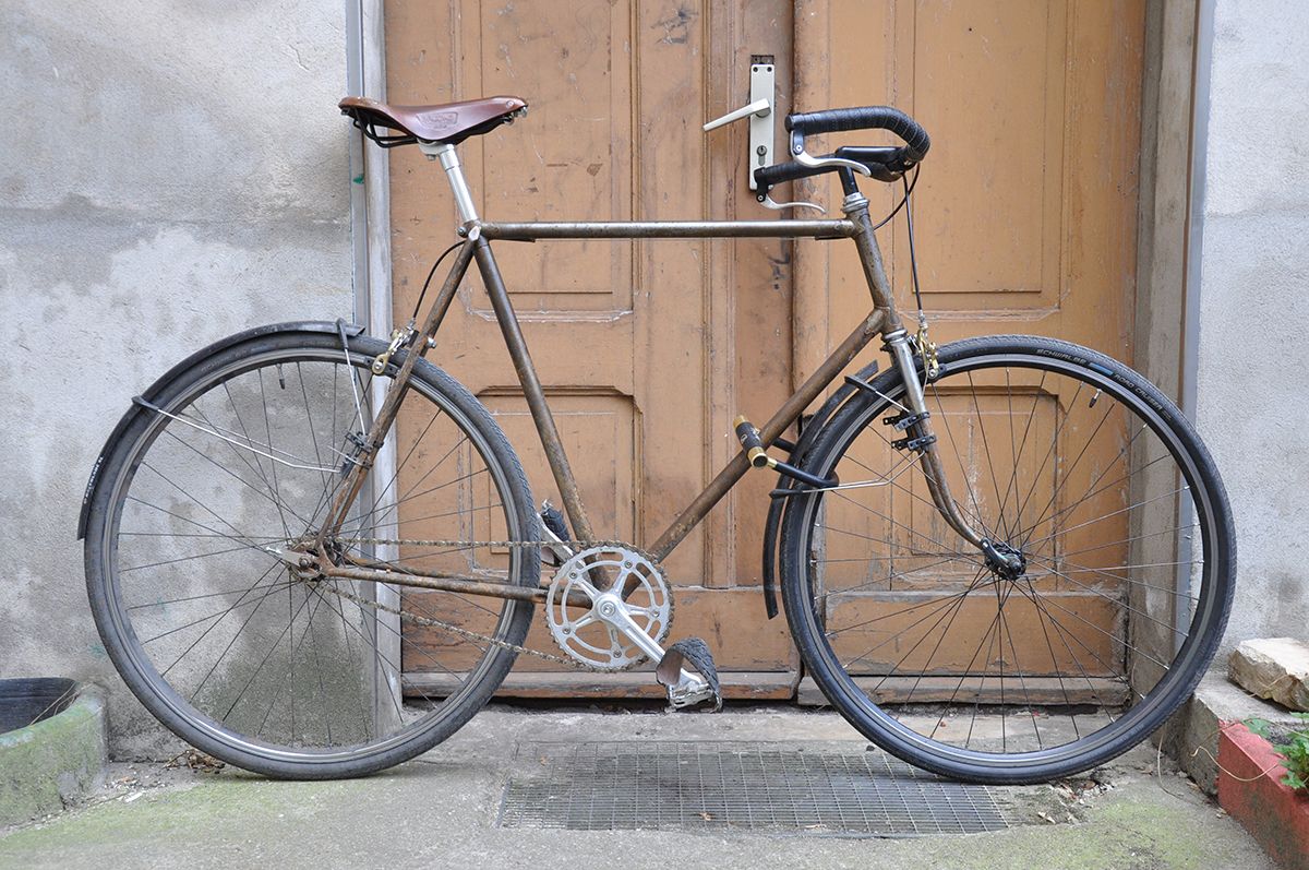

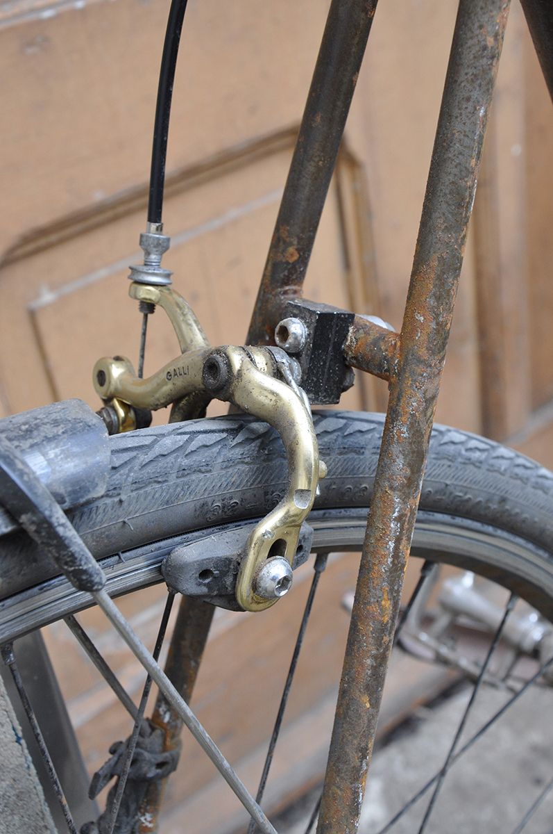

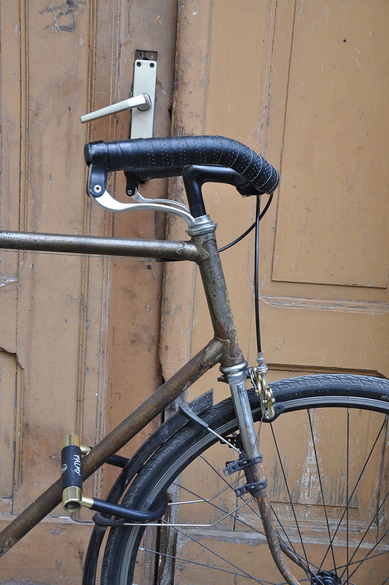

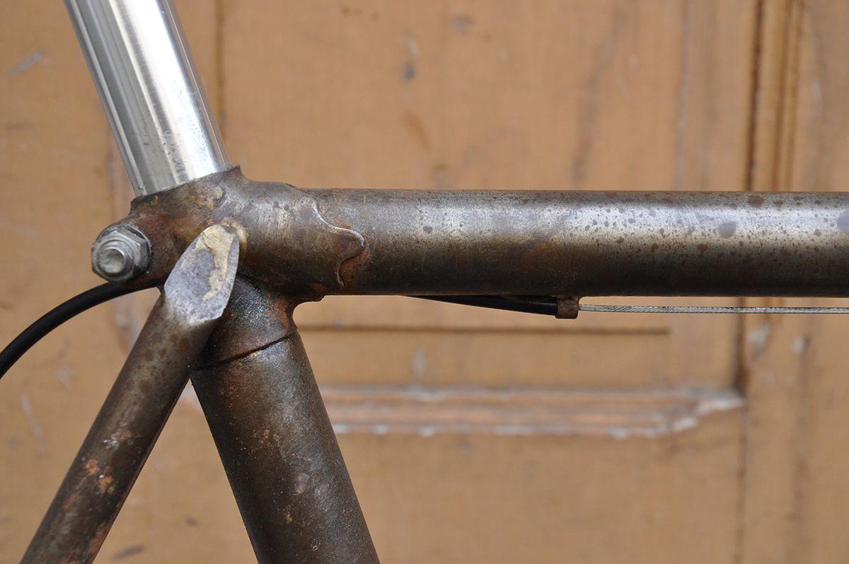

So, hier mein Stadt- und Winterrad. Basis ist ein Diamant Sportrad. Wurde mit dem Lötbrenner entlackt, anschließend mit der Drahtbürste bearbeitet, dann mit Salzwasser eingesprüht, über Nacht auf den Balkon. Zum Abschluss von innen und außen mit Leinölfirness versiegelt. Hat den Winter gut überstanden, jetzt dürfte mal "nachpoliert" werden. Für den gemütlichen Rücken in der Stadt der englische Bügel. Die Campa Kurbel war noch übrig, als kleiner Hingucker. Straps und Drop-Bolt sind marke Eigenbau (unschwer zu erkennen…) Läuft wirklich super geschmeidig und kann man trotzdem mal draußen stehen lassen. Das Problem mit dem Sattel hatten wir ja schon ;)

Eine künstliche Alterung gefällt mir gar nicht, das ist aber Geschmacksache. Andrerseits kann ich mich gut mit Patina und auch stärkeren Gebrauchsspuren anfreunden.

3 Punkte für "Stadtschlampe des Monats". Nur :daumen:

Also auch beim Stadtrad, das Auge fährt immer mit .-) Bewege das Teil jeden Tag ca. 25 km, egal bei welchem Wetter, außer bei strahlendem Sonnenschein vielleicht, dann kommt der Rest der Flotte zum Einsatz. Allerdings auch nur im Berliner Stadtverkehr. Der Lack war vorher schon mies und kam aus der Dose und ich wollte das schon immer mal testen mit dem rosten und abbrennen, bot sich also an. Aber klar, im Prinzip ist das nur Style und bisschen Diebstahlschutz. Der Rest war wirklich nur Rest. Die Kurbel hat 'nen runden Vierkant und das eine Pedal ist schon eingeklebt, weil kein Gewinde mehr. Außerdem sind beide Seiten aus verschiedenen Jahrgängen. Den Sattel fand ich auf einem Renner nicht sehr bequem, in aufrechter Sitzposition dagegen sehr. Vorbau war eine Fehlbestellung und die alten Diamant Sattelstützen gibt es nur in sehr kurz, wenn schon eine neue, dann ruhig die Patent. Alles was mit Bremsen zu tun hat kann und sollte meiner Meinung nach auch am Stadtrad vernünftige Quali haben. Mein Gepäck habe ich lieber auf dem Rücken als auf dem Gepäckträger. Außerdem muss man dann Abends keine betrunkenen Freund kutschieren .-) Wenn man sonst viel an Rennrädern schraubt, bleiben natürlich auch Rennradteile übrig… Ich bin damit sehr zufrieden und ist auf meine Bedürfnisse genau zugeschnitten. Gesamtkosten des Aufbaus ca. 180€
