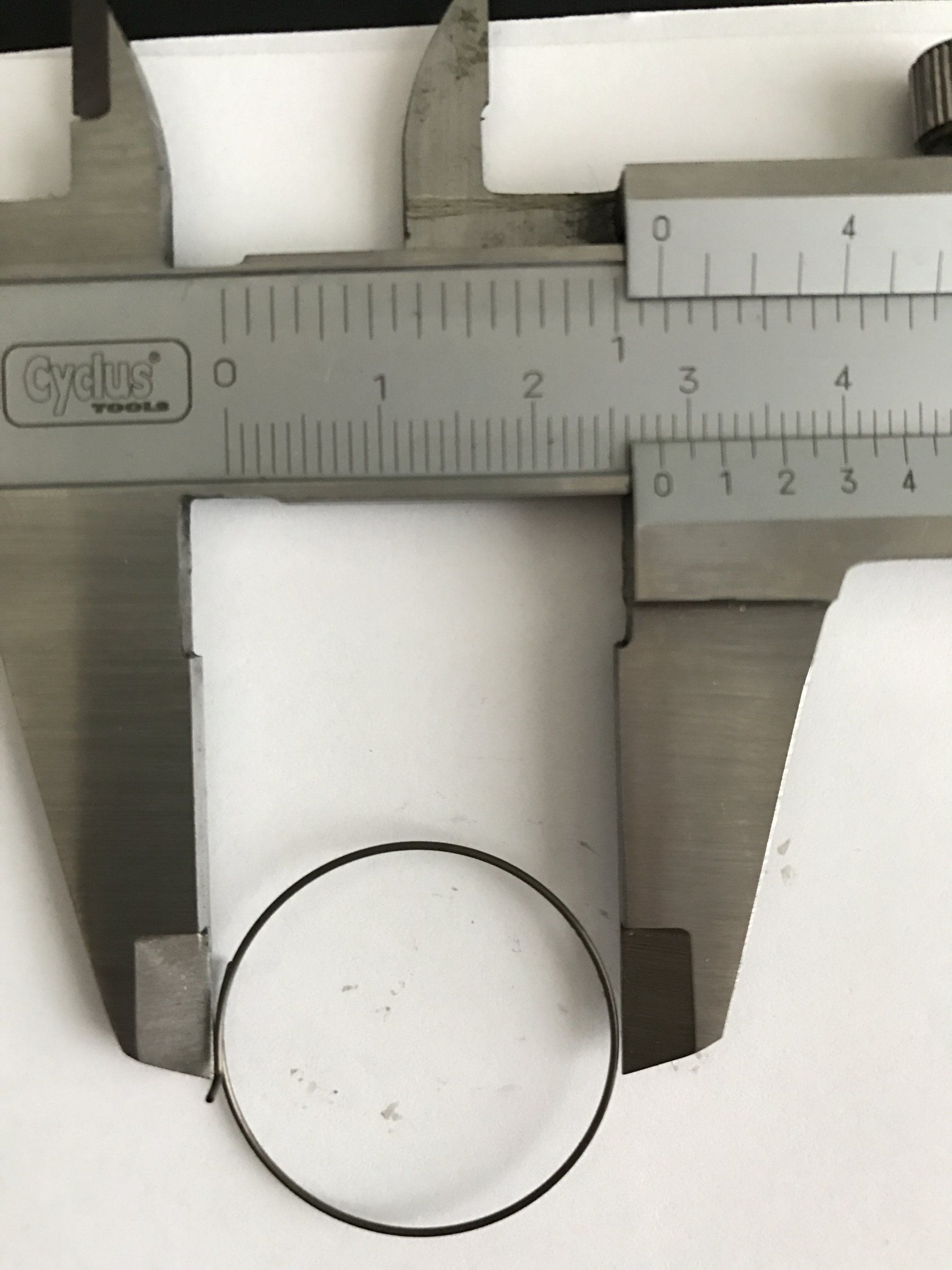

Ich hab mir, nachdem bei meinen Fulcrums die Feder gebrochen ist, selber eine aus einem Schlüsselfederring gebastelt. Allerdings bei einem Shimano Freilauf. Ob es da Unterschiede gibt kann ich aber nicht sagen.
RM0-005 hat einen etwas größeren Durchmesser als R1-015.
Über die Federhärte traue ich mir keine Aussagen zu, sorry.
Ich habe mal bilder angehängt. hoffe das hilft.
