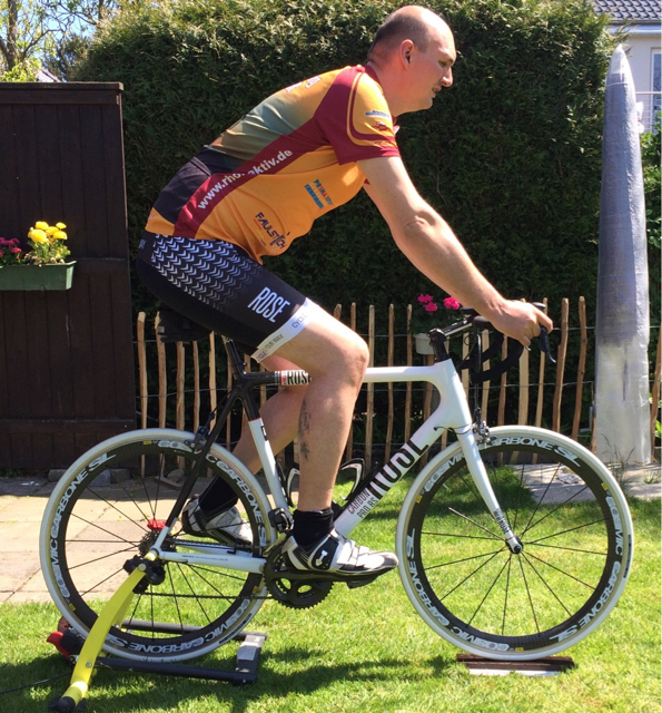

Ich hab derzeit mit meinem Rad auch Probleme. Ohne das ich was geändert habe bekomme ich 1 Tag nach dem fahren Nackenschmerzen/Verspannungen. Den Vorbau habe ich jetzt schon einmal nach oben gedreht. Besserung hat es irgendwie noch nicht gebracht.

Verspannungen sind undurchsichtige Biester, da kann unter Umständen jede Änderung helfen, egal in welche Richtung. Ich würde einfach mal versuchen, den Sattel am Rose noch etwas nach hinten zu schieben (mehr Gewicht auf dem Hintern, weniger vorne) und gucken ob es mit neu gemischten Karten besser geht.
Spacer Turm + Vorbau umgedreht ...
zu klein, schaut aus wie wenn du auf nem Kinderfahrrad sitzen würdest
Das fahre ich erst seit 2 Tagen so. Vorher weniger Spacer und Vorbau -6.
Bisher bin ich eigentlich super klar gekommen und hatte überhaupt keine Beschwerden.
Das sieht nach einem 60er-Rahmen und einem 1,90m großen Fahrer aus. Der Rahmen wäre in der Kombination zu klein, aber ich bin auch mal mehrere Jahre lang einen zu kleinen Rahmen gefahren. Das muß nicht zwingend zu Problemen führen, nur optimal ist es sicher nicht.
Das sieht nach einem 60er-Rahmen und einem 1,90m großen Fahrer aus. Der Rahmen wäre in der Kombination zu klein.
ich fahr bei selber Größe nen 57er Rahmen. Trau mich gar nicht Fotos mit meiner Sitzposition zu zeigen :)
@WAF2TT ich glaubem, dass du ungewollt deine Position durch die höheren spacer zu kurz gemacht hast, dein Lörper die ungewohnte Haltung nicht mag, was er dir durch Verspannungen dankt. Was war denn der Grund das bisherige umzubasteln. Lief ja bis dato beschwerdefrei. never change a running System ;-)
So wie ich das verstanden hab, hat er erst umgebaut, nachdem die Beschwerden angefangen haben. Man möge mich korrigieren, wenn ich falsch liege.
Deine Unterlenker-Position sollte deine Bremsgriff-Position sein, dann passt es, gleiches gilt bei der Dame.
Auf dem zweiten Bild (mit buntem Trikot) sieht der Rahmen tatsächlich viel zu klein aus. Was Perspektive alles ausmacht...
Dann heißt es wohl doch neuen Rahmen. Ich habe gerade mal mit Rose telefoniert und ich kann das über das Crash replacement machen. Also ein neuer Rahmen für die Hälfte
