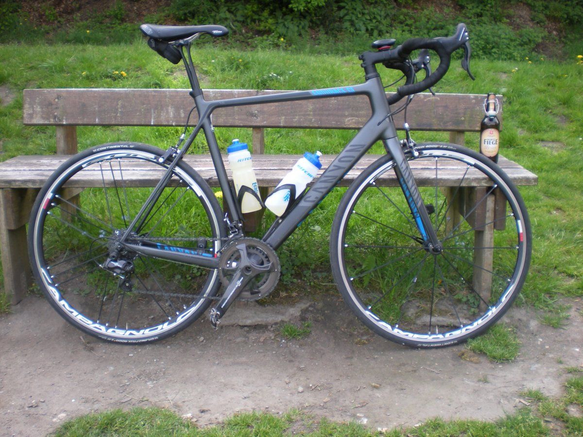

Endurace bietet durchaus Überhöhung...

Sicher, nur hängt das von den Längen der einzelnen Körperteile ab und ganz ehrlich, eine gerade Sattelstütze sollte man aus ergonomischen Gründen möglichst nicht verwenden! Das ist bei dem abgebildetem Rad schon der erste unliebsame Kompromiss.

Sieht gut aus ! perfektes 600km+ am stück Rad ! ;)
Hallo Henry, ganz schön Kompromissbereit, diese Profis ;)
Ernsthaft: Die Stütze ist durchaus komfortabel, die Position Kniegelenk stimmt, daher: Kein Kompromiss.

Das kann genau so ergonomisch sein, wie eine Stütze mit > 3 cm Setback. Mit oder ohne Setback sagt nichts darüber aus, ob der Rahmen passend ist oder nicht - es kann allerhöchstens ein Indiz dafür sein, kann aber auch ganz andere Gründe haben.

Wenn die Einstellung des Sattels so richtig ist, sollte hier allerdings eine gekröpfte Stütze eingebaut werden. Jetzt wird der Sattel viel zu weit vorne im Gestell geklemmt.
Wenn ein Rahmen richtig auf Maß gebaut wird, wird der Sitzwinkel, wenn es geht, so bestimmt, dass Der Sattel wirklich mittig auf der Stütze sitzt. Und dann wird man meist, wegen der Bauweise der Sattelstreben auch eine gekröpfte Stütze verwenden.
Wenn der Sitzwinkel feststeht, wie es bei Rahmen von der Stange üblich ist, oder es von der Konstruktion nicht anders möglich ist, nimmt man eben das, was passt und eine gute Sitzposition erlaubt.
Je weiter hinten ein Sattel geklemmt wird, desto größer ist die Chance, dass Die Sattelspitze ein klein wenig einfedert. Aber ob sich das wirklich bewahrheitet, steht auf einem anderen Blatt.
Der TE wird aber eines auf gar keinen Fall: Egal was für eine Stütze verbaut ist, er wird sie nicht einen Millimeter verbiegen: Er ist zu leicht und die Stütze ist nicht weit genug ausgezogen.

Mir ist schon klar, dass die gerade Sattelstütze verwendet wurde um weiter nach vorne zu rutschen.
Mit dem Kompromiss habe ich mich auf den dabei verloren gegangenen Federungskomfort durch den Setback bezogen.
Auch wenn @Mimsey das in seiner unendlichen Weisheit als Schwachsinn bezeichnet, ICH habe bei zwei identischen Sattelstützen mit und ohne Setback den Unterschied am Crosser gemerkt!

Bitte nicht etwas in meine Aussage rein interpretieren, was ich nicht geschrieben habe. Wie bereit erwähnt bezieht sich mein Einwand nur auf den Sitzkomfort. Hätte ich vielleicht etwas genauer anmerken sollen, aber das ist ja nun geklärt.
