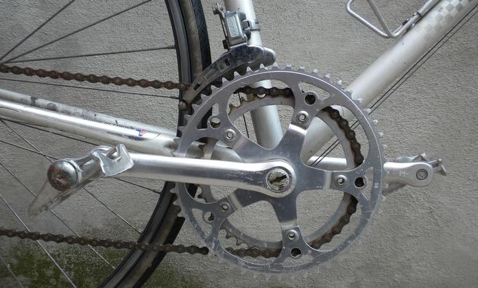

Jein - wenn an Deinem Rad sowohl das Innenlager wie die Kurbelgarnitur noch original sind, haben die Vierkante auf der Achse und die entsprechenden Sitze in den Kurbeln Steigungen nach ISO, während die meisten moderneren Vierkant-Kurbeln inzwischen nach JIS-Norm gefertigt sind. Das paßt nur "irgendwie" zusammen (da dann auch die Achslänge nicht mehr stimmt), aber nicht unbedingt gut, und ist daher nur eingeschränkt empfehlenswert; neue Kurbelgarnituren mit ISO-Vierkant gibt es heute meines Wissens nur "in teuer", nämlich von Campagnolo und TA, daher wäre es im Falle eines Kurbeltauschs sinnvoll, auch gleich die Tretlagerachse durch eine nach JIS-Norm zu ersetzen, oder - für ein Rad, das viel gefahren wird, noch sinnvoller - gleich das ganze Tretlager gegen ein wartungsfreies modernes mit Industrielagern auszutauschen (Peugeot-Räder ab 1985 haben "normale" BSA-Tretlagergewinde, keine "französischen" mehr).
also hiervon habe Ich nur Bruchstücke verstanden, mein Rad ist Jahrgang 87 oder 88 und auf der Kurbel steht Z Nervar. Ich werde die Blätter vorne erstmal auffahren und dann mal umdrehen, wann sollte man dies denn tun, eher zu früh als zu spät oder ist es egal?

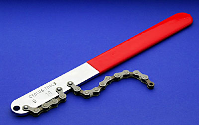

Die Ritzel bekommst Du mit zwei s. g. Kettenpeitschen vom Zahnkranzkörper. D. h. Du hältst mit der einen Kettenpeitsche eines der größeren Ritzel und drehst mit der zweiten Kettenpeitsche das kleinste Ritzel entgegen der Richtung, in die sonst die Kette zieht, herunter - also links herum. Die restlichen Ritzel und Zwischenringe sind dann draufgesteckt und werden von dem kleinsten, geschraubten zusammengehalten.

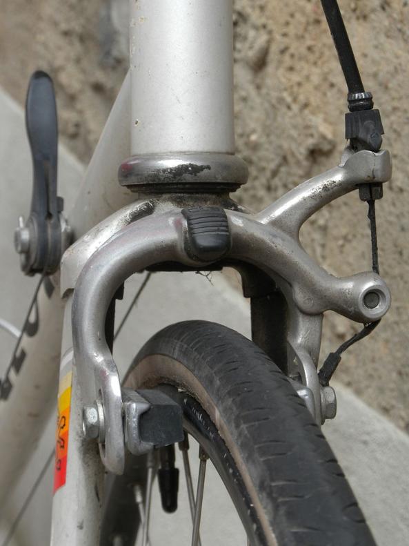

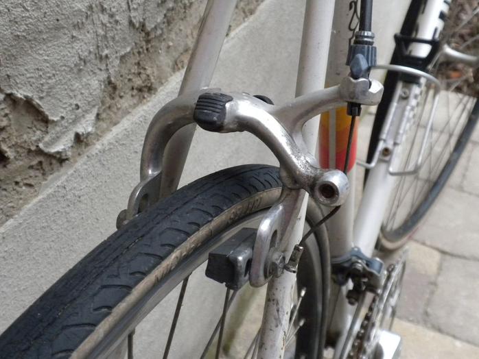

Andere Frage noch, passen Shimano Bremsschuhe (wie z.B. für 105er oder Ultegra?) auf die CLB bremsen drauf? der Schlitz in dem diese geschraubt werden ist ca. 8mm breit.
AW: Simplex Schaltung an Peugeot Tourmalet
Rennradbremsbeläge sind allermeistens genormt und werden mit einer M6-Schraube befestigt. Machmal ist der Bolzen am Bremsschuh und oben kommt eine 6kantmutter drauf und manchmal ist es eine M6-Schraube, die in den Bremsschuh von außen geschraubt wiurd. Aber im Prinzip ändert das nix am Prinzip.
Anders gesagt: es müsste passen.

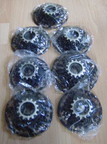

Da hat gerade auf ibäh ein martinm875 viele einzelne neue Helicomatic-Ritzel mit unterschiedlichen Zahnzahlen angeboten - die Auktionen sind am 11., 23. und 24. Juni abgelaufen, und die Ritzel sind überwiegend nicht verkauft worden (Sicherungsring, Nabe und ein Ritzelpaket hingegen schon - am teuersten war das Helicomatic-Werkzeug ...), insofern könntest Du den Anbieter ja mal "anmorsen", ob er die Sachen demnächst wieder einstellt.
Und wenn das nicht funktioniert, müßte man halt komplette Helicomatic-Zahnkränze zerlegen - da geht bei mir bestimmt was ... :cool:

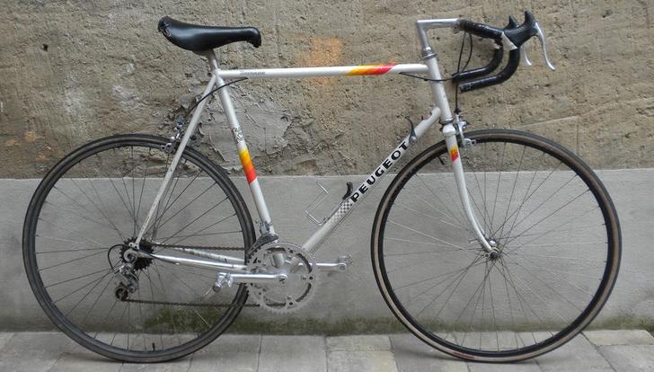

Hier Bilder des Renners:
Wie pflegt man am besten diese Stellen wo der Lack ab ist?
Putzen und Wax drauf, sowas trägt man mit Würde, genau wie die Narben auf der Haut.
Durch Ausbesserunxversuche wirz erfahrunxgemäß nur noch schlimmer.

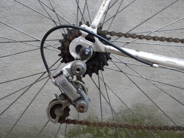

Hallo Zusammen,
ich bin neu hier und komme gleich mit einem Problem.
Ich bin im schrauben, reparieren und basteln ganz gut drauf, habe aber absolut keine Ahnung von Rennrädern.
Jetzt hab ich dieses wunderschöne Tourmalet endlich aus dem Keller befreit und hab innerhalb der 1.Woche gleich mal Mist gebaut. Kette gerissen, Schaltarm abgebrochen und den kleinen "Nupsi" am Rahmen verbogen.
Da ich Studentin bin, bin ich natürlich bestrebt die Geschichte wieder so kostengünstig wie möglich in Ordnung zu bringen. Dazu fehlt mir allerdings das entscheidende Know-How.
Meine Idee wäre es einen Simplex-Schaltarm bei ebay zu ergattern. Gibt es da verschiedene oder was anderes worauf ich achten muss? Und was wäre ein normaler Preis?
Und das Teil in einer Selbsthilfewerkstatt wieder anzuschrauben... und dort auch das verbogene Rahmenstück einfach wieder zurückzubiegen.
Geht das so einfach, wie ich mir das vorstelle?
Oder hat jemand einen Tip/Rat wie ich das wieder hinbekomme?
Gibt es vielleicht eine nicht so teuere neue Alternative eines Schaltarmes der da auch drauf passt? (Statt bei ebay jetzt wochenlang auf der Lauer liegen zu müssen?)
Herzliche Grüße,
die Heidschnucke
5671612929
"schaltarm", "nupsi" :confused:
seltsames vokabular. aber der reihe nach:
1. ist hinten das schaltauge bzw. ausfallende verbogen. der eine oder andere hat das wohl schon selbst zurückgebogen, aber so wie das hier aussieht, kannst du schon damit rechnen, dass es bei so einer aktion dann gleich abbrechen würde. :(
2. wenn sich das nicht reparieren lässt, kannst du trotzdem noch eine schaltung montieren, die direkt an der hinterradnabe befestigt wird, z.b. sowas
3. stell deine frage doch nochmal in den "peugeot rennräder"-thread. da tummeln sich die wahren experten für alles französische. bilder am besten in dein fotoalbum laden, und dann über den "BBC Code" in den beitrag einbinden.
also dann, willkommen im forum :)
