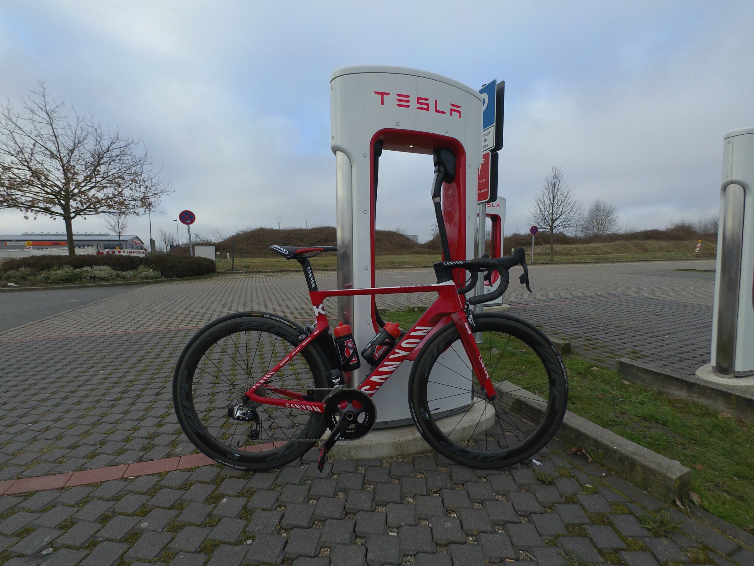

BTW: Schon strange wie du den Sattel montiert hast! ;)

Ja ich hab den unten.
Was ist denn Strange an meiner Sattelmontage :idee:
„strange“ soll heißen, dass du den Sattel sehr weit nach vorne geschoben hast!
Ich kann aber auf dem Bild nicht erkennen, ob alle Teile der Klemmung noch im markierten Bereich liegen.

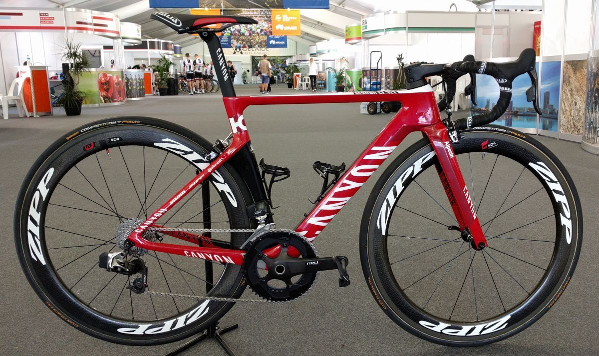

So sollte es sein:
Mögliche Abhilfe:
Cockpit mit kürzerer Vorbaulänge wählen oder (zur Streckung der Arme) vier Stunden an eine Reckstange hängen :D
Ich muss doch mit dem Knie über der pedalachse hängen, oder nicht?
Hab kuuuuurze beine
Hab kuuuuurze beine
Kurze Haxen - not good for cycling ;)
Du kannst bei waagerechter Pedalstellung Folgendes abklären:
Kniekopf über Pedalachse?
Fußballen über Pedalachse?
Kniewinkel 110 Grad?!
Unter Umständen kannst du nun den Sattel ein wenig nach hinten schieben!
Wenn du Rennen fährst wäre auch ein professionelles Bikefitting anzuraten!
