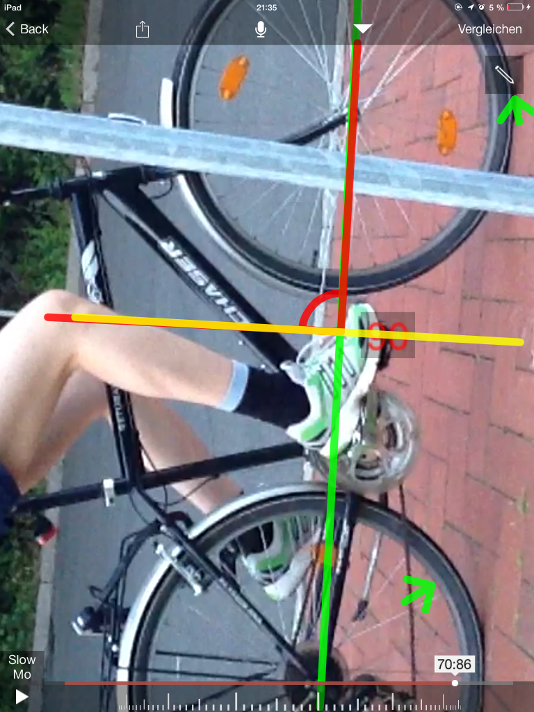

mir haben eure Antworten in diesem Thread gefallen, deswegen wollte ich euch auch in folgender ähnlicher Angelegenheit um Rat bitten:
seit einigen Monaten plagen mich schon Knieschmerzen. Die Sehne direkt unter der Kniescheibe tut weh bei zu großer Belastung, medizinischer Ausdruck dafür ist Patellaspitzensyndrom, das mir diagnostiziert wurde.
Nun meine Frage: Anscheinend ist mein Kniewinkel im höchsten Punkt unter 90 Grad, in dem Bild ist der Kniewinkel ca. 72 Grad. Wenn die Kurbel waagerecht gestellt ist, dann fällt das Lot durch den Drehpunkt des Knies ca 3cm vor die Pedalachse, (aber das ist nur eine Schätzung anhand des Bildes mit Abgleich von den Maßen meines Schuhes von mir).
(Als Waagerechte habe ich die beiden Achsenmittelpunkte der Räder verbunden.)
Sollte ich mir eine kürze Pedalkurbel einbauen, z.B. bei 2cm kürzerer Kurbel müsste ja im höchsten Punkt der Fuß 4cm weiter unten sein, das wäre schon mal nicht schlecht, zudem fahre ich jeden Tag ca. 1km den Berg hoch, die Steigung ist nicht zu unterschätzen (vielleicht so 20 Höhenmeter was 2% entspräche), eine kürzere Kurbel würde vielleicht auch hier die Belastung reduzieren?
(Mein Sattel könnte ich maximal noch 1cm. höher Stellen, aber dann habe ich schon bedenken, dass ich das Knie zu sehr durchstrecke.)
Liebe Grüße und danke für eure Überlegungen,
Schwani
Ps: die Fotos in Unterhose deswegen, um das Hüftgelenk einfacher zu lokalisieren
Du sitzt vor allem zu weit vorne. Die Sattelhöhe kannst Du ja per Fersenmaß einstellen: bei nicht kippender Hüfte reichst Du mit gestrecktem Bein gerade mit den unbeschuhten Fersen auf den Pedalen. Was die Kurbellänge angeht, genügt ein orientierender Vergleich zwischen Innenbeinlänge und den dann üblicherweise gefahrenen Kurbellängen. Ob Du nun mit höherer Beinstreckung einen Vorteil für die Entlastung der Patellaspitze bekommst ... könnte sein. Das würde dann bedeuten, eine 170er-Kurbel zu nehmen und den Sattel um die Kurbellängendifferenz weiter nach oben zu stellen.
Noch wichtiger für das Ruhigstellen eines Patellaspitzenschmerzes ist die Reduktion des Krafteinsatzes. Also schneller in leichte Gänge schalten und mehr mit Trittfrequenz als mit der Kraft arbeiten.

@Mi67, danke für den Tipp, habe jetzt den Sattel so weit es geht nach hinten gestellt (ca. 2cm nach hinten) und den Sattel etwas höher gemacht, werde demnächst vielleicht nochmal neue bilder posten. Würde ich bei einem größerem Rahmen noch weiter hinten sitzen, weis das jemand?
@at59 ok, also ich fahre ohne klicks oder so, muss ich da auch was beachten, z.b. wo ich den Fußballen aufsetze? Kannst dir ja vielleicht mal das Bild oben angucken, ob ich das richtig mache.
hallo, habe jetzt den Sattel weiter nach hinten gemacht (ca. 2cm und den Sattel etwas höher)
meint ihr nun das der Sattel noch deutlich weiter nach hinten müsste (geht nicht weiter)?
Oder würdet ihr eher sagen, dass der Kniewinkel von 72° das Problem für meine schmerzende Kniesehne ist?

Jetzt noch: Innenbeinlänge messen (Schritt-Boden-Abstand) und endlich mal die Länge der jetzigen Kurbel ablesen (steht i.d.R. an der Innenseite des Pedal-Gewindeauges).
Hallo und danke für eure Bemühungen :),
Ich habe jetzt neue Fotos: höherer Sattel und den Fußballen wie gewünscht auf der Achse abgestellt.
Es ist eine 170mm Kurbel.
Ich denke das Knielot hat sich etwas verbessert, weil der Sattel jetzt auch weiter hochgestellt ist wegen der Fußballen Geschichte.
Aber der Kniewinkel ist immer noch schlecht :(.
LG
Ps: Also ohne Schuhe ist meine Schrittlänge 86cm (also wenn man sich ein Buch in den Schritt klemmt, nach oben zieht und dann diesen Abstand von der Oberkante des Buchs zum Boden misst)
Es ist eine 170mm Kurbel. Ich denke das Knielot hat sich etwas verbessert, weil der Sattel jetzt auch weiter hochgestellt ist wegen der Fußballen Geschichte.
a) sieht eigentlich nicht verkehrt aus.
b) eine noch kürzere Kurbel ist bei Innenbeinlänge von 86 cm nicht sinnvoll.
Fazit: mit der jetzt gefundenen Position weitermachen.
hm, ok dann hätte es sich ja aus der Sache mit dem Fußbalen auf die Achse nichts verändert ...
ist es nicht sinnvoll eine kürzere Kubel zu haben, obwohl das doch den Kniewinkel verbessern würde, oder einfach nur ungewöhnlich?
Kürzer als 170 mm ist nicht leicht zu bekommen und wäre bei Deiner Beinlänge auch nicht üblich oder erforderlich. Dein Kniewinkel ist bei geeigneter Sattelhöhe völlig OK. In der Beurteilung der Fotos sieht man natürlich noch nicht, wie das Ganze in Bewegung aussieht, insbesondere wenn Du mal nicht bewusst auf die Fußstellung achtest usw.. Also lasse Dich mal bei einer Ausfahrt von einem erfahren Radkollegen beobachten. Wenn der auch nichts ungewöhnliches bemerkt, dann ist alles OK. Ansonsten einfach mit der Sattelposition noch etwas Feintuning betreiben.
