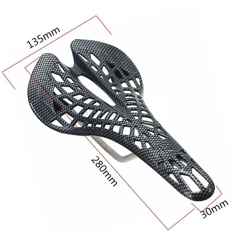

auch dieser ist nicht zu verachten
https://www.ebay.de/itm/Ultraleicht...ttel-Trekkingsattel-Tourensattel/232125431538
