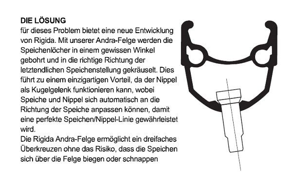

Und bitte auch an die Felge denken ! Durch den großen Flanschabstand und den üppigen Nabendurchmesser ist der Einsatz einer gepunzten Felge sinnvoll (z.B. Ryde Andra 30).
Jetzt musst du ihm aber noch erklären, was eine gepunzte Felge ist und warum sie im Zusammenhang mit großem Nabendurchmesser und großem Flanschabstand und 32 Speichen und 26'' ihre Vorteile voll ausspielen kann.
Welche Felge ist das überhaupt? Ist sie wenigestens doppelt geöst? (Wenn schon nicht gepunzt.)
"Gepunzte" Felgen kommen bei hochbelasteten Laufrädern - etwa Speichenräder am Motorrad -
regelmäßig zum Einsatz. Das ist ein alter Hut inzwischen.
Die Fa. Rohloff empfiehlt ausdrücklich - nicht ohne Grund - solche Felgen.
Da steht aber gebohrt und nicht gepunzt.
Punzen ist das Schlagen von Löchern mithilfe eines Schlagstempel, einer sogenannten Punze. Ob man das jemals mit Fahrradfelgen gemacht hat, wage ich zu bezweifeln. Ich meine aber sowas schonmal an Motorradfelgen gesehen zu haben.
Edit: So sieht das aus.
Edit2: Lesen bildet jetzt habe ich auch jemand gegoogelt, der Fahrradfelgen punzt.

Die Felge ist (von Hand) richtungsweisend gebohrt. Und zwar so, dass der Felgenstoß von den danebenliegenden Speichen zusammengezogen wird. Von daher geht das mit dem Ventil nicht anders. Mit der Pumpe kommt man problemlos ans Ventil, ist halt nur etwas enger als gewohnt.
@Andi74 Doch natürlich wäre das gegangen. Die Speichenlöcher weisen doch abwechselnd in zwei unterschiedliche Richtungen. Also weist jede zweite in die gleiche Richtung. Und genau um dierse zwei Speichen hättest du dein ganzes Kunstwerk verschieben müssen - und schon hättest du es gehabt.
Auch versetze Löcher wie bei der BigBull oder XL25 von Exal können hilfreich sein.
Sind zwar nicht gepunzt, aber doppelt geöst und versetzt - das hat schon Potenzial in einem solchen Fall.
Immerhin einfach geöst und versetzte Löcher hätte auch die Sun Ringlé Rhyno Lite XL.
Aber jetzt ist das Ding ja schon gebaut...
So wie der Speichen/Nippelverlauf teilweise geknickt ist, passt der Einspeichmodus nicht zur Lage der Bohrungen.
Das wundert mich auch sehr: Wenn die Felge extra so gebohrt worden ist, dann sind die Knicke schon sehr merkwürdig. Genau das sollte eine Ausrichtung der Bohrungen doch verhindern.
Auf Deinem Foto sieht man es besonders deutlich an den Speichen in der 6 und 12Uhr-Position.
Das kann zu Speichenbrüchen am Gewindeanfang führen und ist vermeidbar.
