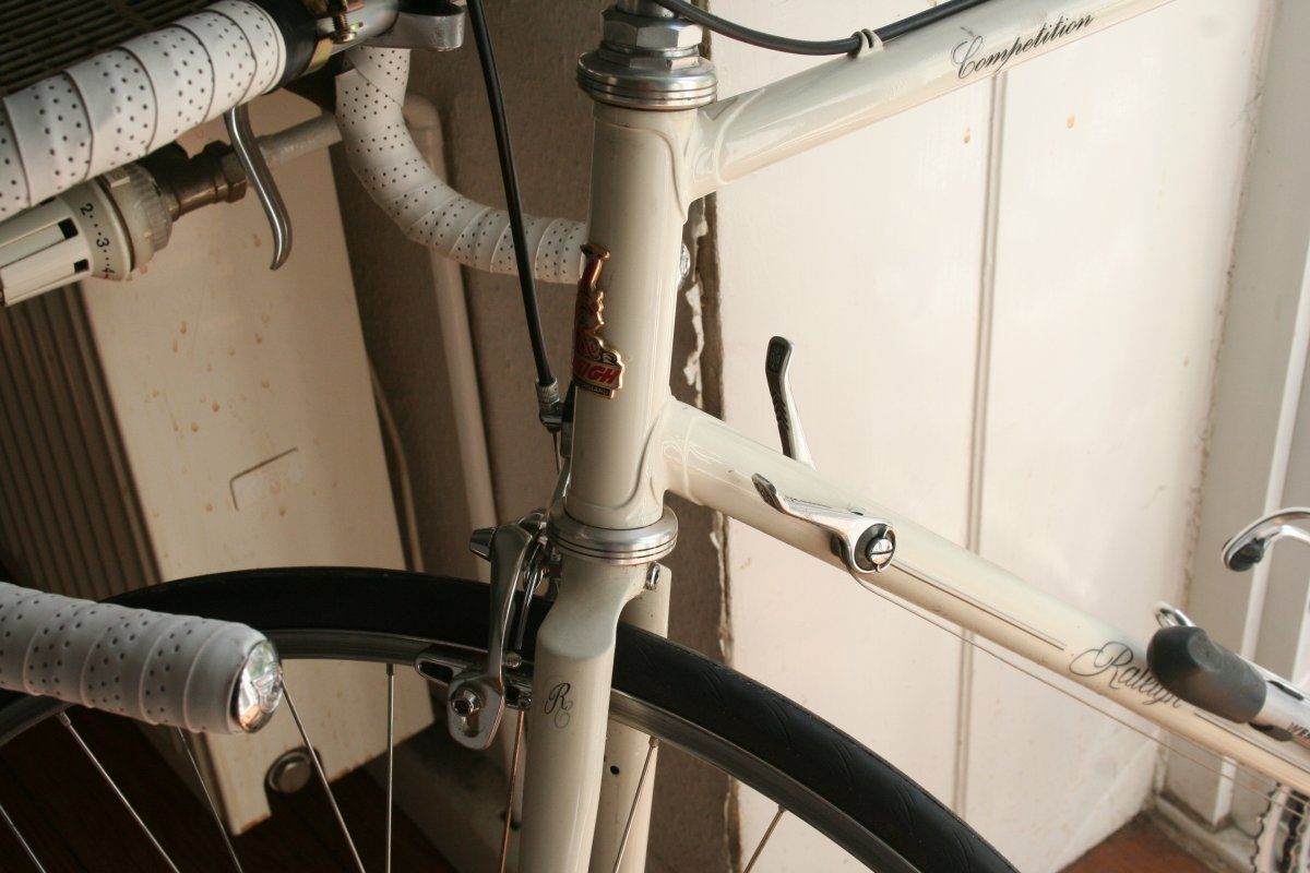

habt ihr gute Erfahrungen mit Pulverbeschichtungen? Wenn ja wo habt ihr euren Rahmen hingeschickt? Wer macht sowas gut und günstig?
Ist es ein Problem wenn sich unter dem Lack Chrom befindet?
Im Anhang ist ein Bild von meinem Momentanen Projekt. Wie würdet ihr das pulvern lassen? Oder Lack doch so lassen?
Danke.

Bei deinem Beispielrahmen würde von den Details (ital. Flagge, Battaglin Pantos) nach dem pulvern nicht viel übrig bleiben.

Sind die Pantogramme dann komplett mit Pulver zu?
Ne Pulverbeschichtung ist dicker als normaler Lack und daher verschwimmen Konturen etwa an Muffen.

Gemuffte Stahlrahmen und Pulver? Ein hochwertiger Rahmen ist kein Gartenzaun. Pulver sieht im direkten Vergleich zu Lack immer gagge aus!
Sandstrahlen? Wenn du den Rahmen jemanden gibst, der sich mit Rädern auskennt: Ja - dann aber Perlstrahlen.

Einen gemufften Rahmen würde ich auch nicht unbedingt pulvern lassen. Und wenn, dann auf keinen Fall "günstig". Einfache "Industrie-Beschichtungen" erfüllen ihren Zweck, sind aber ästhetisch eher so lala. Ich habe inzwischen ein paar Rahem bei Götz Pulverbeschichtung machen lassen ( allerdings alles geschweißte) und die sehen richtig gut aus. Aber es kostet eben.

Was die Muffen angeht war ich positiv überrascht wie gut das doch ist, hatte ich wohl nach den Warnungen hier im Forum schlimmeres erwartet. Für einen Rahmen der vor allem zu Fahren gedacht ist würde ich das immer wieder machen.

Selbst bei dünnem Pulver sehen die Muffenkanten wie Zuckeguß aus... s.o. :p
Einen geschweißten Stahlramen kann man ruhig pulvern. "Pulvern", nicht "Zukleistern".
