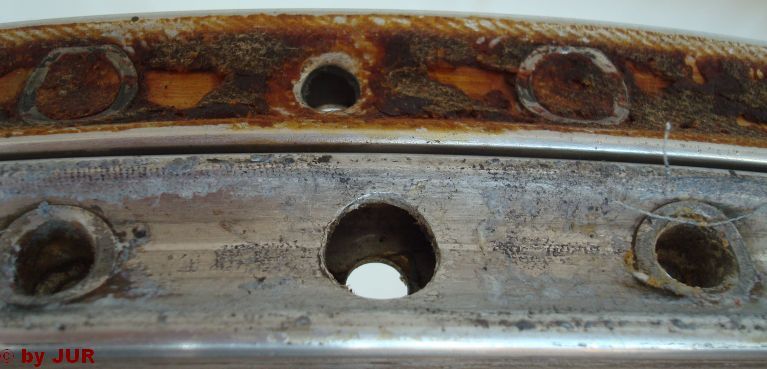

"Wird das Ventilloch kegelig angefast, sitzt der Reifen ohne Höhenschlag" schreibt Herr Schmolik auf Seite 85.
Zwei unterschiedliche Felgen weisen verschiedene Ventillöcher auf (oder wurde da auch gern gebohrt?)...
oben Super Champion Competition, unten Fiamme
