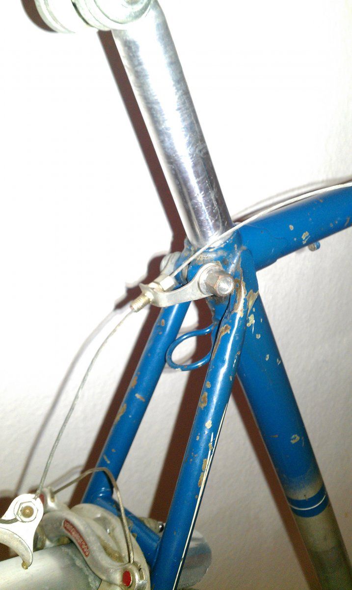

Wo ist der denn verzogen? Den Lack finde ich auch noch ganz gut, immerhin ist das FF-Originallack, wer weiß, welcher Dreck von welchen Straßen da schon drauf war.

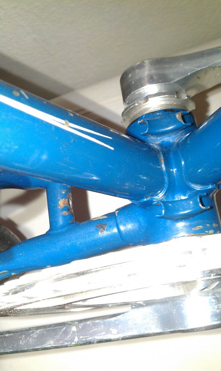

Hatte mal einen Frontschaden, leicht gestaucht am Ober- und Unterrohr, Gabel (war) verzogen, Hinterbau auch. Irgendwelche "Experten" haben dann das rechte Ausfallende aufgefeilt, um das Rad grade in den Hinterbau zu kriegen. Zudem sind die Sitzstreben an der Sattelklemmung - wie zu sehen - ziemlich beschädigt.
Gabel ist bereits gerichtet, ein befreundeter Sammler richtet mir jetzt noch den Rahmen ... dafür müssen aber erstmal die Schiffchen am Tretlager ab.
Dann werden intakte Ausfallenden eingelötet und die Sitzstreben verzinnt. Wenn dann noch die Schiffchen wieder an alter Stelle sind, braucht es definitiv Neulack. Der Lack ist aber eh nicht original, ist eine Linke-Lackierung.

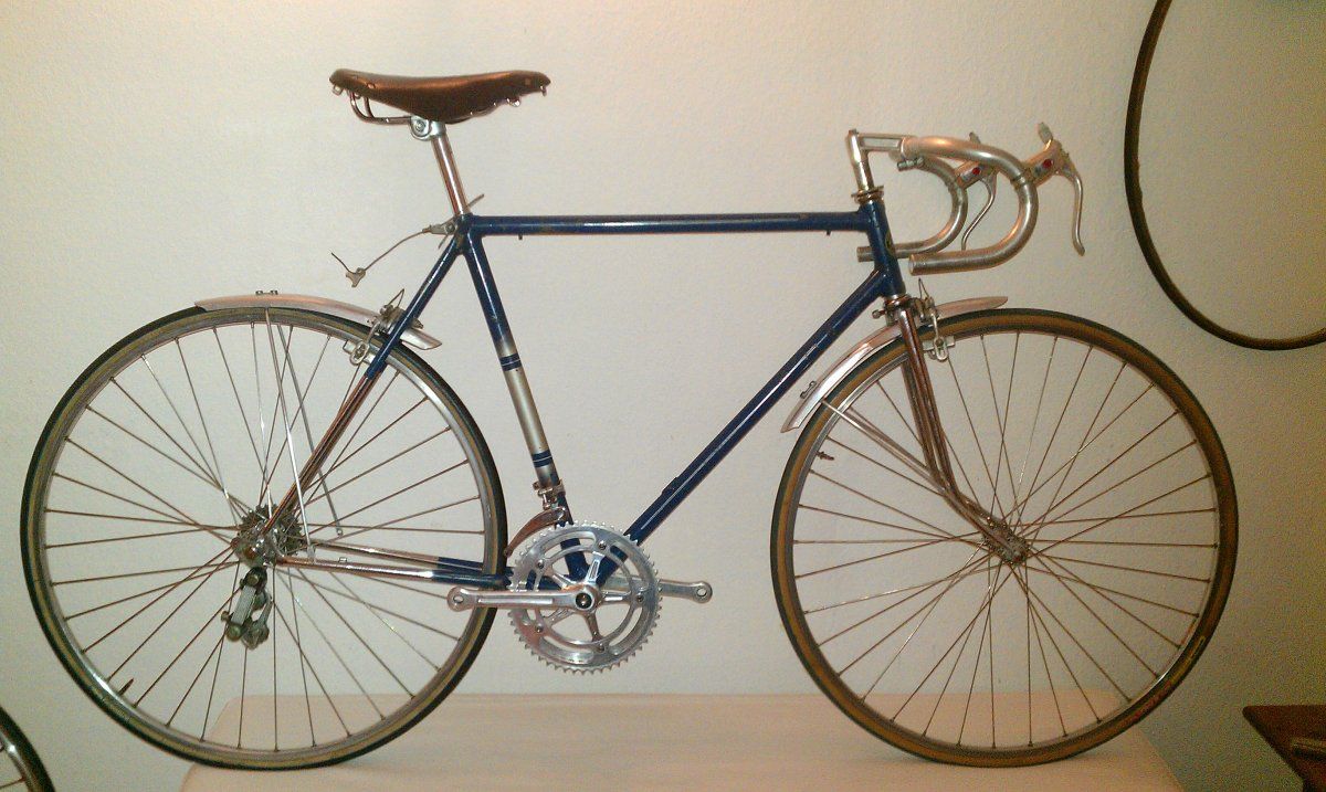

Den passenden Korb für die Trinkflasche habe ich jetzt bekommen (Yeah!), alle anderen Teile liegen bereit ... naja ... fast.
Eine Aluluftpumpe muss ich noch kürzen (lassen), dass die in die Aufnahme hinterm Sitzrohr passt.
Ein Friedensfahrt Rahmen ist ein Traum von mir. Wird wohl auch einer bleiben, jedenfalls, wenn er meine Größe haben soll(und das soll er schon haben, weil ich ihn fahren möchte). In 61er RH gabs eher weniger Exemplare, wahrscheinlich ist der letzte nach der Wende auf den Schrott geflogen.

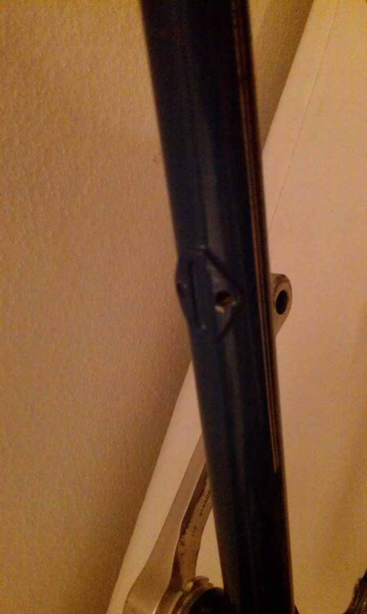

@koga-miyata Ich weiss nicht, wie viele RH61 FF gebaut wurden ... einen 80er Jahre FF Rahmen in der RH habe ich vor einem Jahr für 100€ verkauft. Das gezeigte Modell ist ein Baujahr 1964. Wie man sieht ohne die konstruktive Schwäche des durchbohrten Sitzrohres ... die zugleich aber auch die Preise nach oben treibt ;) Aber vom gezeigten Modell sind weit, weit weniger bekannt, als von den frühen Modellen. Aussagen über die gebaute Zahl lassen sich mWn momentan nicht treffen ... vielleicht weiss @Mr._Tonzy_Linder da eines Tages mehr. War ein Zufallsfund hier im Forum ... der aber eben auch noch viel Arbeit mit sich bringt und nie wieder original sein wird.
