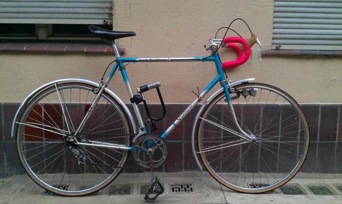

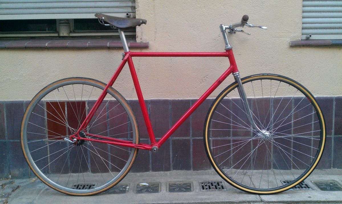

1956er Diamant 177 Bahnmaschine. Bekommen habe ich sie in katastrophalem Zustand. Verzogen, Gabel und Bremsbrücke gebohrt, übergepinselt, Emblem fehlte, als Stadt-Singlespeed missbraucht. Ich habe versucht zu retten, was zu retten ist. Das Ergebnis ist nicht originalgetreu, dass war aber auch nie das Ziel. Hier ging es mehr darum, eine Leiche wiederzubeleben.
Das ist sehr schön geworden. Ich finde, dass es noch ein Textillenkerband mit Schellack verdient hätte. Willst du damit auf der Bahn fahren oder ist das Deko? Und welche Pedale kommen dran?

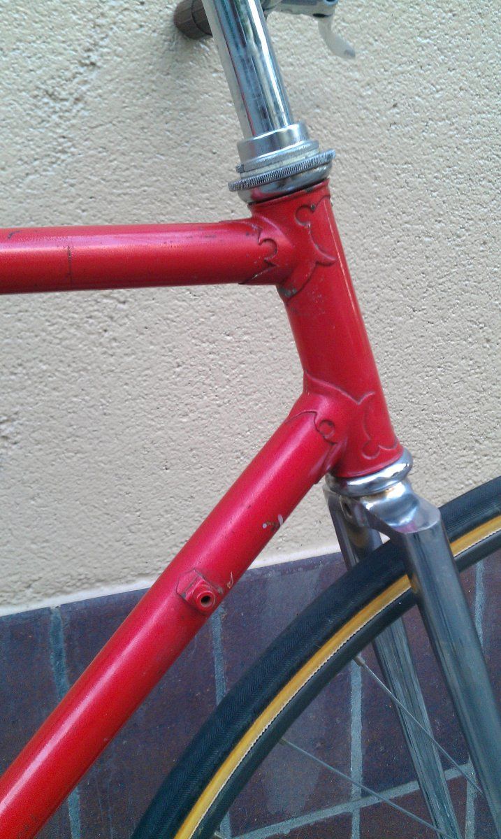

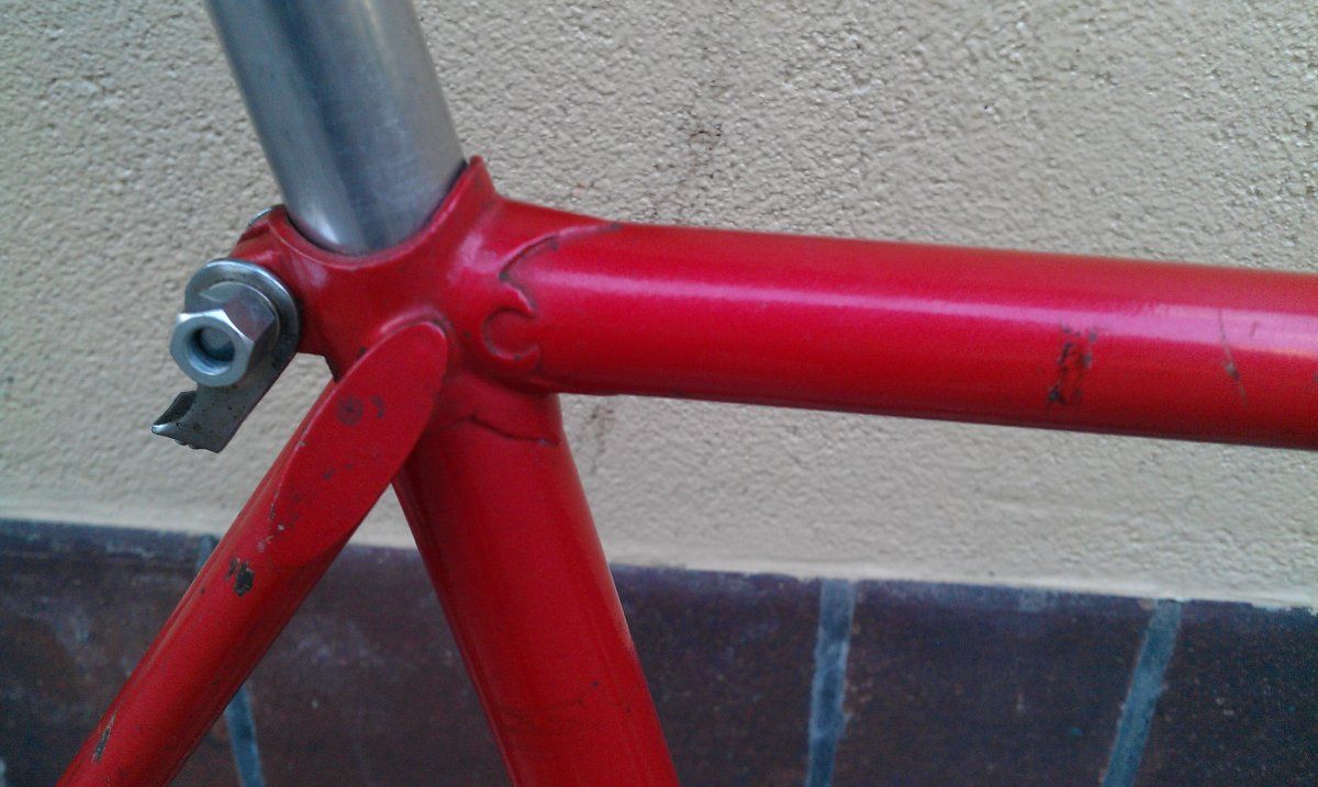

Einer meiner liebsten Rahmen. Ein Kochlik aus +/- 1965, gebaut für das Team des ASK Leipzig. Dann in den 70er Jahren zu Kochlik mit gebrochenem Unterrohr zurückgekommen. Es sollte (festhalten!) ein Damen-Mixte daraus gebaut werden. Hat Hans auch gemacht, allerdings nicht aus diesem Rahmen ;) Diesen Rahmen hat er repariert, lackieren lassen und ihn als Stadtrad benutzt.
Der Plan sieht vor, den Rahmen so aufzubauen wie Kochlik ihn zuletzt gefahren ist.
@Crocodilo Danke. Vielleicht ändere ich das Lenkerband des 177 noch in schwarz. Das Rad ist als reine Deko gedacht ... und es kommen originale DDR Bahnpedale ran.

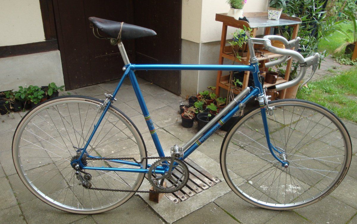

Es geht voran.....

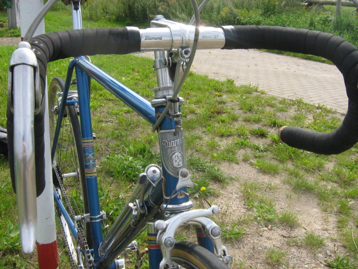

Suche noch folgende "Kleinteile":
- Pedalstaubkappe zum Schrauben aus Alu
- roten Rückstrahler 28mm
- 1x Schnellentlaster für Felgenbremse
austauschen würde ich noch gerne:
- 6x Kettenblattschraube für die Verbindung von großem und kleinen Kettenblatt
- den derzeitigen Lenker gegen einen mit "Diamant Modell 167"- Prägung
- den renak Schnellspanner vorne gegen einen mit Metallmutter (ohne die rote Kappe)
Den Kettenhalter solltst du noch rechtzeitig abbauen.
Und eine Pedalkappe montieren. Und Haken und Riemen auch.
Gerne...ziemlich unspektakulär;)

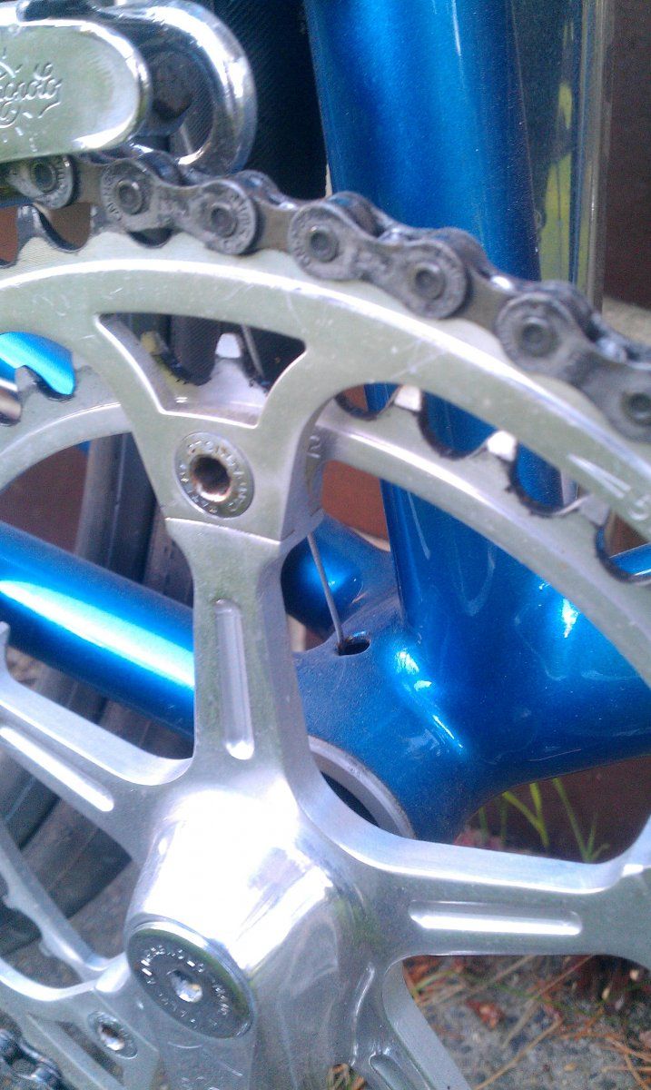

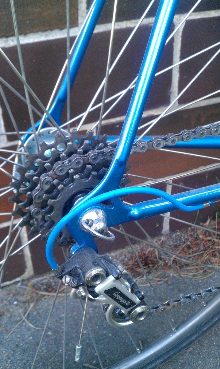

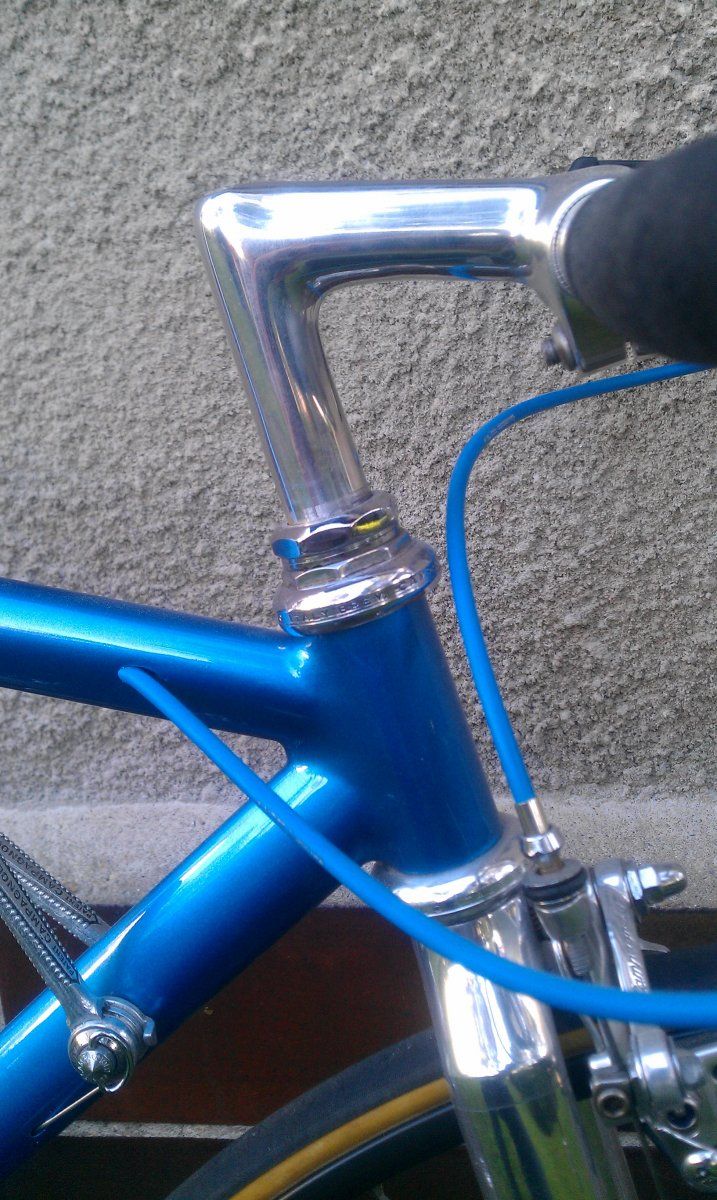

Ein paar Fragen zur verbauten Walter Kurbel: Welche Achslänge hast Du fürs Tretlager genommen? Ist die Kurbelaufnahme Campa/
ISO?
Hab auch noch eine gefunden in meinen Kisten und wollte die im Urlaub jetzt mal verbauen...
Welcher Lochkreis ist das eigentlich, evtl 144?
Was hast du für ne Farbe genommen? Das ist ja unwiderstehlich!
Azurblau metallic
...auf mattschwarzem Grund. Ich hatte probehalber mal nur auf dem Rostschutz Haftgrund gesprüht... hatte viel weniger speed, deshalb nochmal dünn mattschwarz dazwischen. Waren Dosen ausm Grafitiladen in der Neustadt... weil sie leer waren, hab ich sie gleich entsorg... dumm... den Hersteller hab ich vergessen.

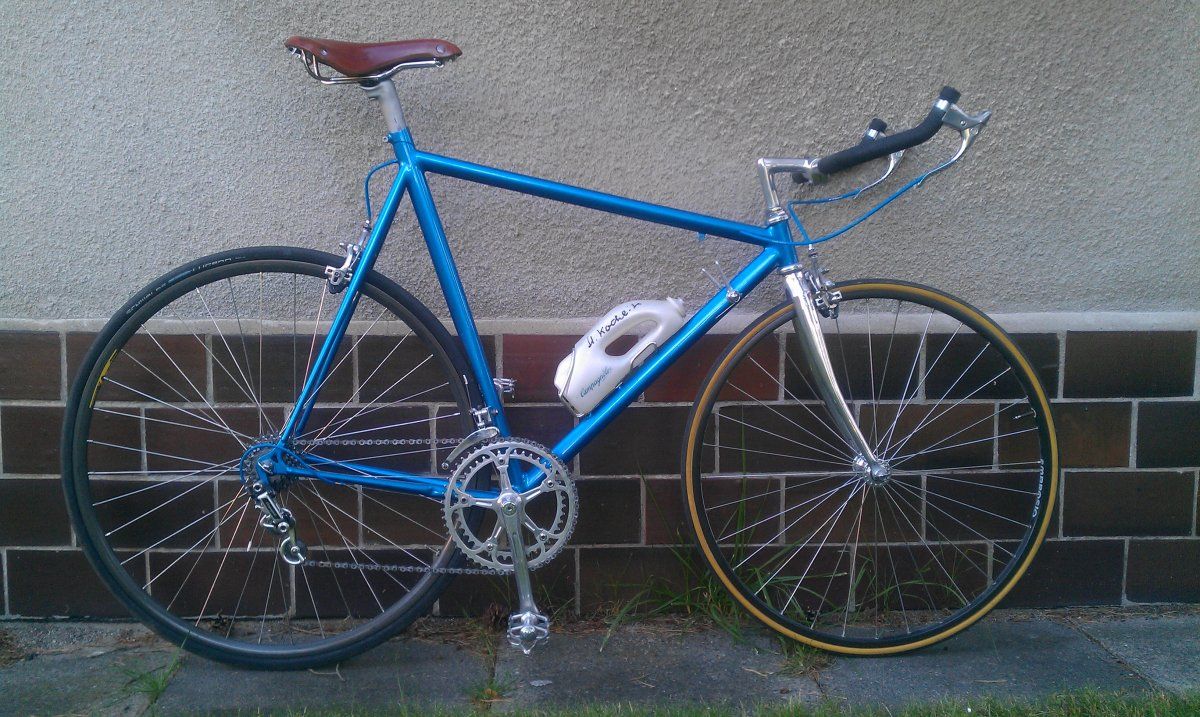

Rad eines Kumpels ... über den Aufbau mit falscher Gabel, falschem Lenker und Brooks-Sattel darf gerne gestritten werden. Im Detail wird noch nachgebessert.
Ist ein früher Typ des Strassen-Zeitfahrrades mit eingedelltem Sattelrohr um Platz für das HR zu schaffen. Dadurch wurde der Hinterbau allerdings sehr kurz. Ich (Schuhgröße 45-46) berührte mit dem Hacken bei der Probefahrt mehrfach das Schaltwerk.
FF=Friedensfahrtrahmen? Zeig doch mal bitte Bilder
Wenn ich mich des Wracks mal annehme, dann mache ich ein paar vernünftige Bilder. Im momentanen Zustand macht das keinen Sinn. Muss erstmal gerichtet werden, dann kommen intakte Ausfallenden rein, dann wird Neulack nicht ausbleiben. Da fliesst noch sehr viel Wasser die Liffey runter, bevor es mit dem Rahmen mal ernst wird ;)
