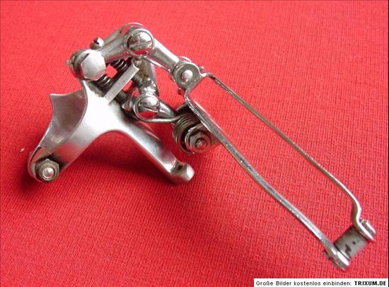

Hallo!
Biete die Teile, alle zusammen, an die auf dem Bild zu sehen sind. Dachte an 90€+ Versand.
falls ich mit dem Preis daneben liege, bitte sagen. ! Verkauft!
