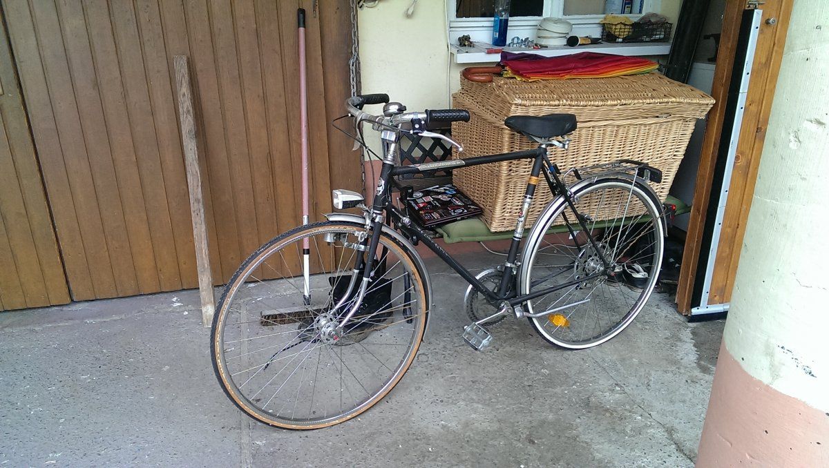

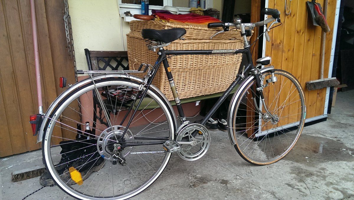

Habe jetzt gerade im Keller vom Opa noch das hier gefunden!
Continental bike
Huret Schaltung 2x5
Weinmann symetric bremsen
Was meint ihr dazu?
Gute Substanz?
Rennrad Geometrie?möchte schon schnell unterwegs sein damit:):)
Soll bissle URBAN umgebaut werden, also glaub auch andere cleane schutzbleche nötig, andere Lenker etc.!!!

Nein, Opa´s Rahmen hat keine RR Geo...ist ja auch ein Tourenrad...
Such Dir einfach ein gescheites Rad, das schon alles hat, was Du brauchst. Das findest Du durchaus auch im Preisrahmen des ersten Beispiels, vielleicht sogar optisch weniger verhunzt und mit einem echten Lenker. Der Vorteil wäre, dass Du von Anfang an ganz sicher weißt, dass Schutzbleche dranpassen und dass das Ding trotzdem noch ein Rennrad ist.

Und wie fern unterscheiden sich die geos von altem Renner zu meinem Opa-Renner?
Komme ausm downhill/enduro Sport, von Rennrädern kein Plan:):)
Ich fahre momentan ein cannondale badboy 8 mit lefty/fatty, alfine 8 und 28zoll auf 23er Reifen!
Das rennt wie sau, durschnitt immer um die 30kmh, so sollte das neue für'n Regen dann auch laufen!
Wobei ich damit Max. Ca. 20- 25min. Fahre, 10-15km!
Arbeitsweg
Ah, okay. Das Downhillproblem sitzt unter der Woche ganztägig neben mir und nennt sich Lehrling, ich kenne die Ausgangssituation also bestens. ;-)
Rennräder sind grundsätzlich meistens kürzer, haben steilere Lenk- und Sitzrohrwinkel und weniger Nachlauf, als Tourenräder. Das macht sie wendiger. Manchmal liegt das Tretlager tiefer, manchmal auch nicht; das ist aber eher eine Frage des Zeitgeists.
Obwohl man das nicht meinen sollte, fahren Rennräder mit sehr kurzem Vorderteil und sehr steilem Lenkwinkel oft überraschend ruhig, weil sie dadurch eben auch mehr Last aufs Vorderrad bekommen.
Die Grundlagen wirst Du vom Downhill in etwa kennen:
  • steilerer Lenkwinkel = wendiger bis unruhiger (bei Rennrädern gelten 72° als träge und 74,5° als hektisch)
  • weniger Nachlauf = wendiger bis unruhiger (bei Rennrädern zwischen 4 und 7 cm)
  • mehr Nachlauf = besserer Geradeauslaufen (Kombination aus viel Nachlauf und flachem Lenkwinkel neigt aber zu "Schwimmen" und spürbaren Lenkkräften bei langsamer Fahrt)
  • längeres Vorderteil = weniger Gewicht auf Vorderrad, Rahmen weniger steif; tendenziell träger, wirkt aber manchmal sogar unruhiger, im Sprint mitunter seltsam
  • längerer Hinterbau = ruhiger bei höheren Geschwindigkeiten und besser mit Gepäck; tendenziell träger, im Wirklichkeit aber meist erstaunlich unauffällig
  • kürzerer Hinterbau = tendenziell wendiger; ggf. besser an steilen Anstiegen auf losem Untergrund, wenn man im Stehen fährt
  • Sitzrohrwinkel nach persönlicher Vorliebe; flache Sitzwinkel ergeben aber längere und damit weniger steife Oberrohre
Geometrien unterliegen immer auch gewissen Modeströmungen. Rennräder aus den 70er Jahren sind dabei oft der beste Kompromiss, fühlen sich oft überall wohl und haben meistens auch Platz für Schutzbleche, aber vergleichsweise schlechte Bremsen und Schaltungen. Rennräder aus den späten 80ern, vor allem italienische, sind oft ultrakurz und hektisch, aber wegen der vergleichsweise kurzen Oberrohre besser für bequemere Sitzhaltungen geeignet; Platz für Schutzbleche hatten sie oft nicht mehr. Rennräder aus den späten 90ern waren oft vorn zu lang und hinten zu kurz, zu sehr am Profirad orientiert und deshalb auch in sehr sportlicher Haltung am besten zu fahren (manchmal aber überhaupt nicht gescheit).
Ein guter Kompromiss für ein Alltagsrad mit Schutzblechen könnte so aussehen:
  • Vorderbau (also Mitte Tretlager bis Vorderachse) nicht deutlich über 60 cm, aber auch nicht unter ca. 58
  • Hinterbau um ca. 41-43 cm; nicht unter 40
  • Oberrohr gleich lang oder etwas kürzer, als Sitzrohr (Mitte-Mitte)
  • Lenkwinkel nicht unter 73°
  • langes Bremsmaß, um Schutzbleche montieren zu können; alternativ Cantilever-Sockel
Einfacher ist egal, opas Rad kost halt erst mal nichts, beim anderen sind es 250€
Und gegen Neu aufbauen habe ich kein Problem, nur sollte halt grundsubstanz wie Rahmen und laufräder passen!
die Laufräder sind halt schwer:)
