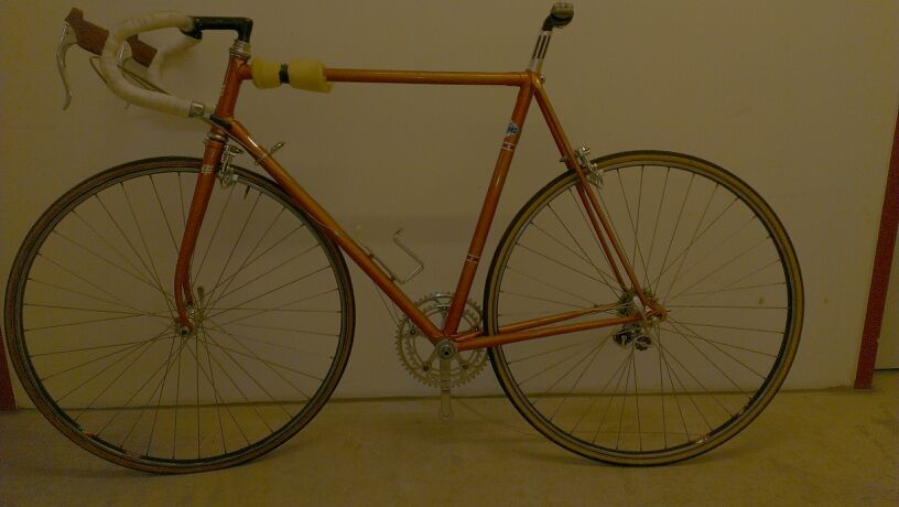

Nach langer Zeit gibt's mal wieder einen Neuzugang bei mir. Diesmal allerdings nichts französisches, sondern etwas... Nun ja. :)
Ein Rauler Special aus den späten 1970ern. Das Rad ist zwar nicht vollständig original und bedarf noch etwas Arbeit, aber der Columbus-SL-Rahmen ist selten schön gearbeitet.
Aus den Tiefen des www konnte ich bisher in Erfahrung bringen, dass für dieses Rad die Gebrüder Raul und Reclus Gozzi verantwortlich sind. Bis in die 80er Jahre bauten die im Auftrag für Colnago Rahmen und waren augenscheinlich auch für die Colnago-Pantografien verantwortlich.
Ab den 70ern fertigten sie dann auch eigene Räder, wobei sich der Name Rauler aus den Anfangsbuchstaben von RAUL Gozzi und ERnesto Colnago zusammensetzte... :)
“Created at the end of '70 by Raul and Reclus Gozzi Bros., the first one known for its specialization in pantography and elettrophoresis and the second specialized in autogenous welding in the specific field of pipages in thin extra special steel, the firm has then specialized in the bicycles chassis assemblage for sport and race use, with RAULER mark. The company was born and it is still a handicraft level firm, very well known also in foreign countries, with a lot of important European customers. It has had the chance to supply racing bicycles to some amateur teams as " SMEG " and " GIACOBAZZI ", this last has made a name for itself with runners that subsequently have been absorbed from professional teams. Between the many victories achieved, deserves mention the 100 km. to the Olympic Games of Los Angeles (USA) in year 1984.”
One or both brothers worked for Colnago before starting up the Rauler marquee. It is unsure just what the relationship with Ernesto was, but what is known that the name Rauler is from Raul and the first two letters of Ernesto, hence Rauler. Rauler became one of the top contract builders for Colnago and did much of the pantographing for them as well.

Aber nun Fotos. Über jegliche Infos würde ich mich sehr freuen. :)
Re: RAULER (RAUL u. reclus gozzi, ERnesto colnago)
Ein schönes Rad :)
Hat ja ne richtige Litfassäule als Sattelrohr. Rufa war der Händler? Das ganz alte Columbus Bapperl und die Dura Ace Kurbel/Schalthebel/Bremsen/OR Schellen deuten ja Richtung ~´75, passend zum ersten Dura Ace Sticker.Sogar noch die originalen KB an der Kurbel.
Nur das EX Schaltwerk und der Umwerfer wollen nicht so recht passen.
Ist die Sattelstütze ne SR oder ne Campa?
Noch ein paar Detailbilder von den Komponenten wären hübsch.
Täuscht das oder hat der Rahmen keine Rahmennr.?
Edith meint noch: Mit seinen Pik´s erinnert der Rahmen mehr an Colner denn an Colnago
Mehr Fotos hab' ich leider gerade nicht zur Hand... :(
Das Schaltwerk hat der Vorbesitzer getauscht, und der Laufradsatz ist ebenfalls nicht original. Sattelstütze ist 'ne SR. Da ich die eh nochmal nachfetten will, werd' ich die Tage mal schauen ob da ein Bj drauf steht...
Adlerauge. :) Jepp, das Rad wurde bei Rufa gekauft. Ich denke, ein ziemlich interessantes Stück, da es mit den Oberrohrschellen ein sehr frühes Rauler sein dürfte.

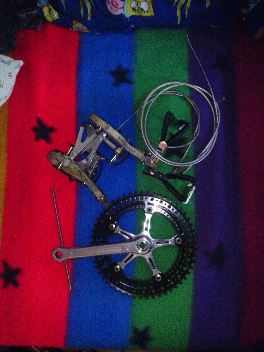

Auch auf die Gefahr hin, daß ich manche so langsam mit den immer wieder gleichen, schlechten Handybildern von meinem halbfertigen Rad langweil... :p
Aber ich hab ja auch einen orangen Mittsiebziger mit ganz viel schwarz in der Mache. Wird mein einziges Campa Rad, so nebenbei bemerkt.

Obwohl das Rauler in gutem Zustand ist, gab/gibt es einiges zu tun und einen nahezu 40 Jahre alten Fehler zu korrigieren:
Die original verbaute SR-Sattelstütze (Datumscode 8/75) hat 27,0mm. Die Stütze klemmte gut, aber da der Klemmschlitz relativ eng aussah und im Sitzrohr eine minimale Ausbuchtung zu sehen war :idee:, habe ich mit viel Fett eine 27,2er Stütze hineingewürgt. Fazit: Die 27,0er fällt jetzt so ins Rohr, und die 27,2er klemmt perfekt... :) Wahrscheinlich waren da ursprgl einige Lackreste in der Muffe, und der Händler ging irrig von einem 27,0er Durchmesser aus.
