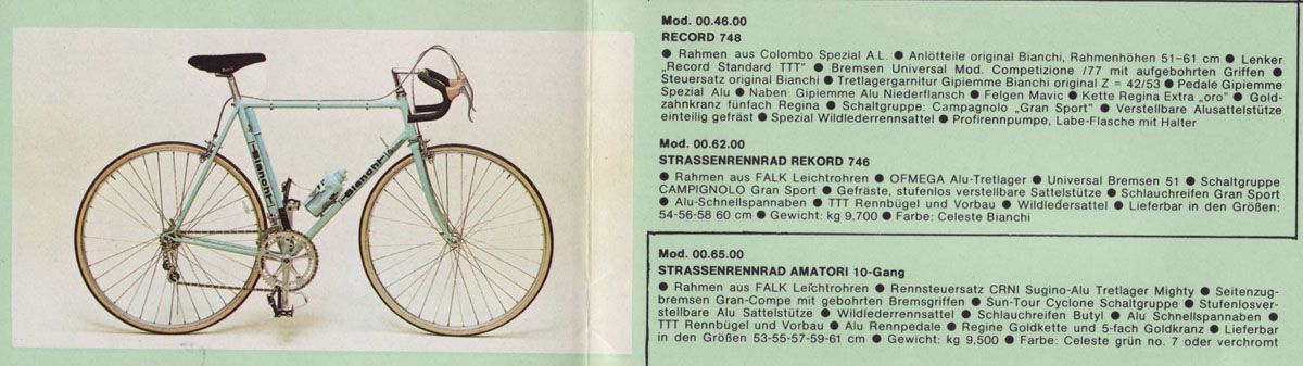

Schönes Vorhaben, unter den einfacheren Rädern haben die Bianchis ihren besonderen Reiz. Ich habe dir den Katalogauszug fürs Rekord 746/748 eingescannt und hoffe das hilft beim korrekten Aufbau (auch wenn es schwer sein dürfte eine original CAMPIGNOLO Schaltung zu finden):
Hey, super! Vielen Dank dafür.
Denke es läuft auf eine Gran Sport Schaltung hinaus.
