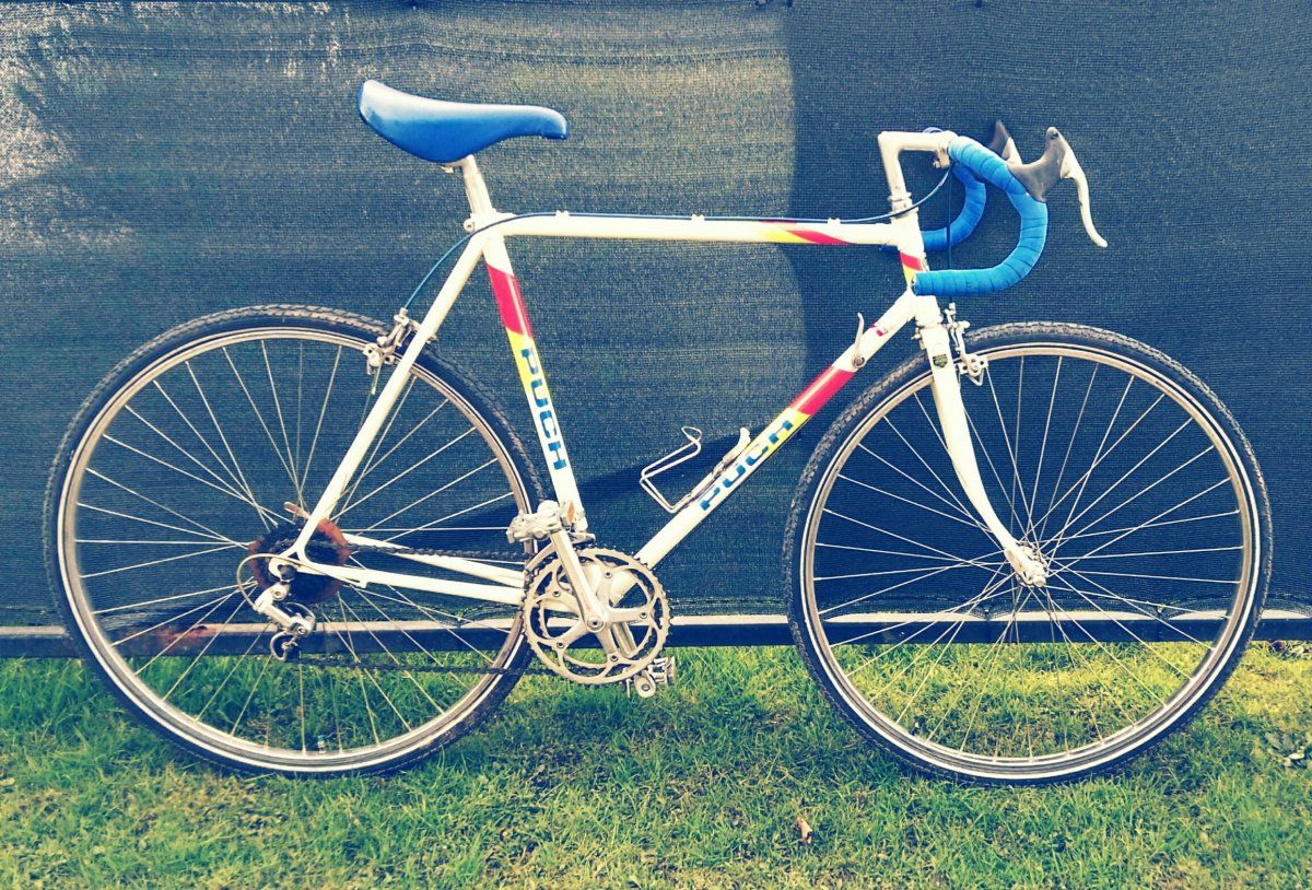

Anbei noch ein (leider schechtes) Bild vom derzeitigen Zustand. Die Querfeldeinbereifung stammt noch vom Vorbesitzer, die verbauten 105er Bremshebeln mit innenliegenden Zügen und blauen Lenkerband stammen schon von mir. Der Rest (Shamino Arrow) ist noch Original.
LG und Glück Auf!
