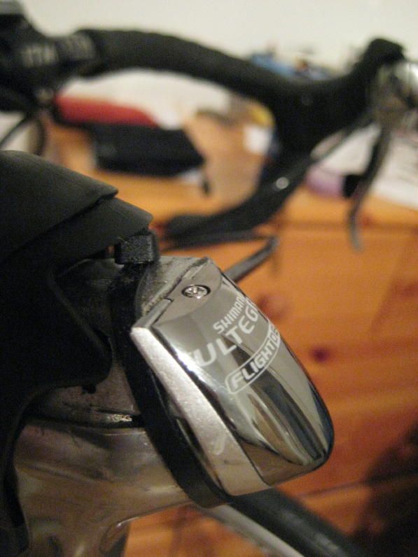

    Nein, die Keile sitzen am Anschlag des Hebels. Ich habe das mal etwas provisorisch mit Kabelbindern gemacht. Bild kommt gleich.

    Nicht so schön wie der Keil, aber gleiche Funktion: der Anschlag des Bremshebels wird Richtung Lenker verlegt:

    gute Idee mit den Kabelbindern. Nicht schön aber zweckmäßig. Probier ich doch gleich mal aus :D (15€ sind mir nämlich die Distanzstücke nicht wert)
