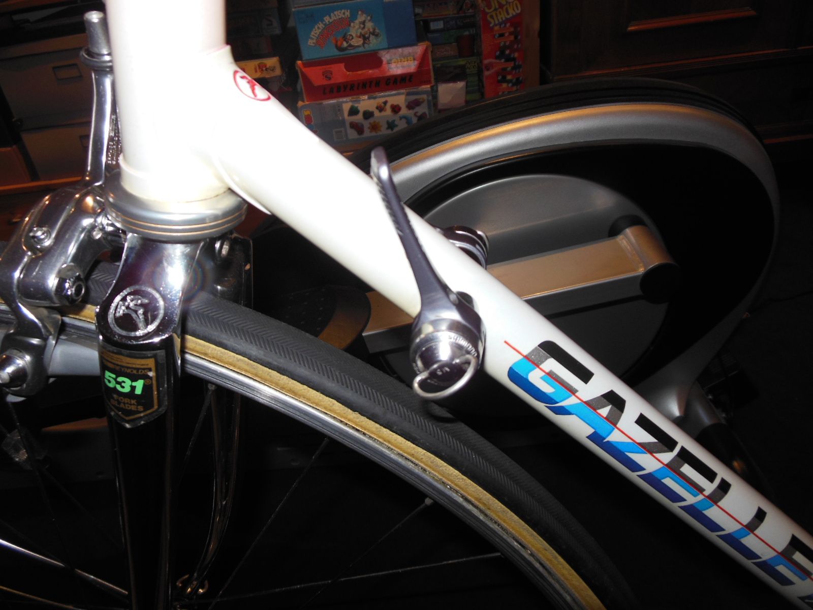

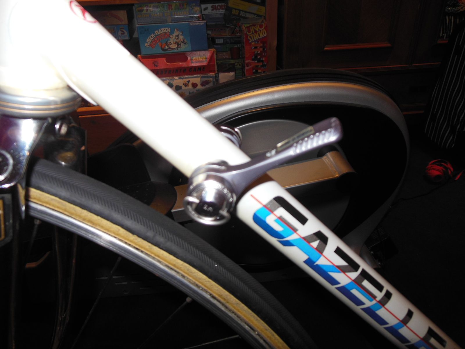

Kaum baue ich mal wieder etwas mit shimano auf, schon gibt es Probleme.:mad:
Ich weiss nicht ob es so von shimano gewollt ist, aber ich bekomme den linken dura ace sis 8-fach Rahmenschalthebel nicht so montiert, dass er seinen unteren(hinteren) Anschlag in parallel Stellung zum Unterrohr hat.
Entweder kann ich ihn viel weiter nach unten durchdrücken und er hat in 45° zum Unterrohr seinen oberen Anschlag (Bild 1 und 2)

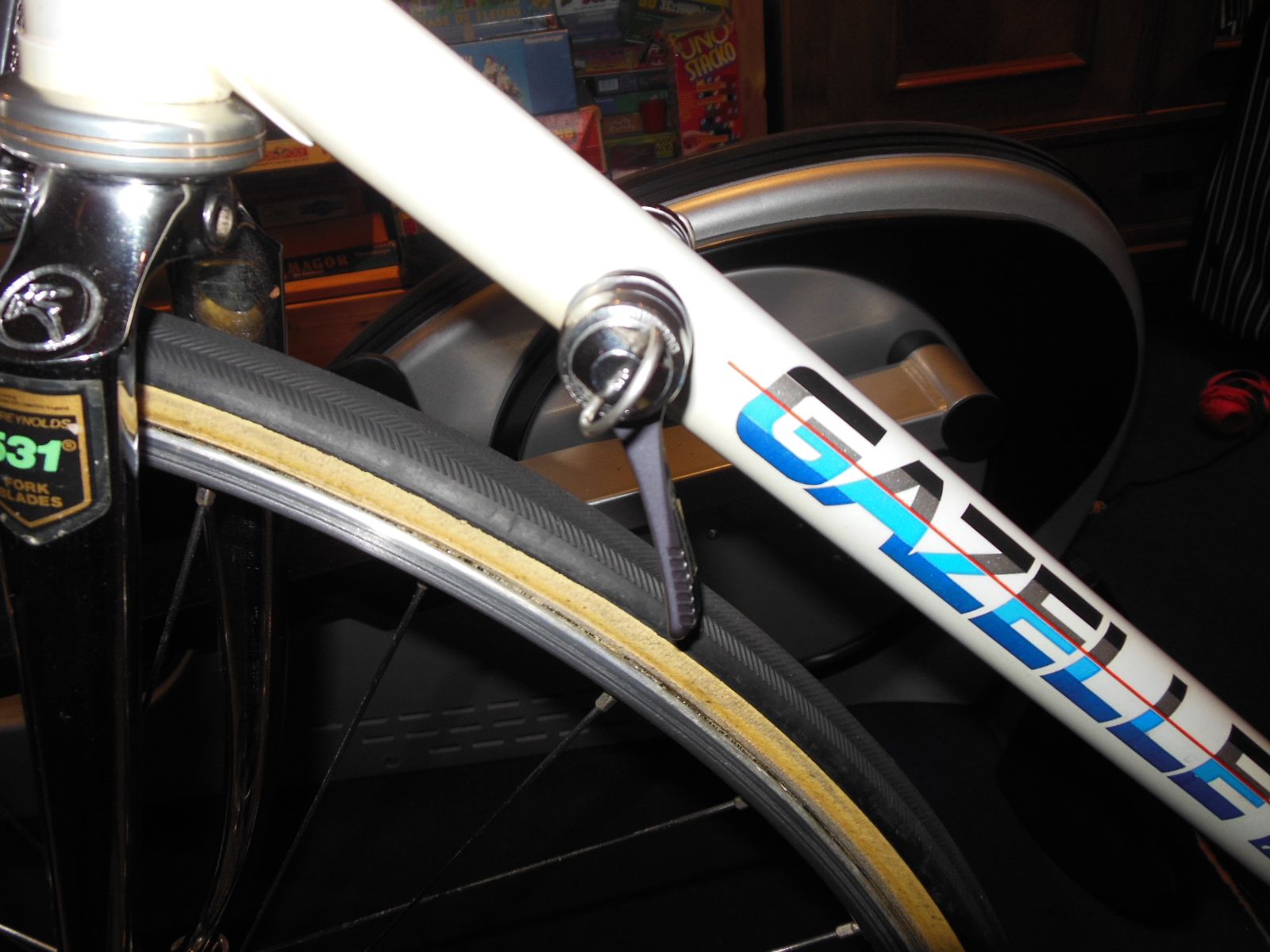

Oder er hat seinen unteren Anschlag ca. 15° vor dem Unterrohr

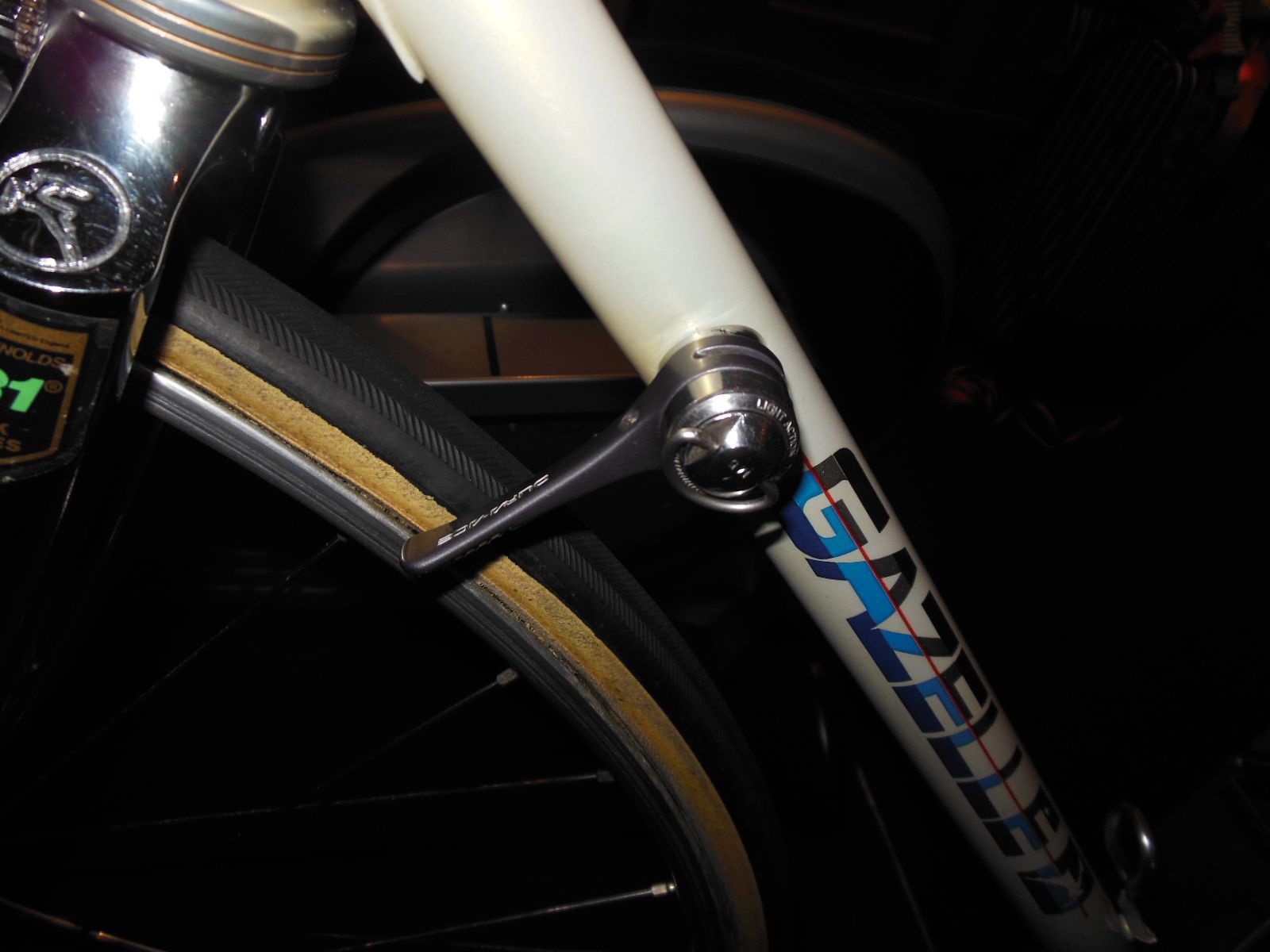

und ich kann ihn nach vorne endlos weit durchdrücken.

Das mit den 15° hatte ich bei meinen 6400ern auch, und mir gefiel es ebensowenig. Habe den Anschlag einfach entsprechend gefeilt. Jetzt ist alles schön.
Du kannst beide Varianten nehmen (also, klar, nicht beide auf einmal). Bei meinem Rickert (war ja vormontiert) ist es die zweite, also mit den 15°. Bei meiner Gazelle habe ich die erste Variante gewählt. Natürlich kann ich den Hebel da dann weiter runter in die 'falsche' Richtung stellen, aber mache ich eben einfach nicht.
Ah da meldet sich ja der "Schuldige" Gazelle mit dura ace, kommt die bekannt vor gell?;)
Ich lass es erst einmal bei der 15° Stellung, so soll es ja einen praktischen Nutzen haben.
