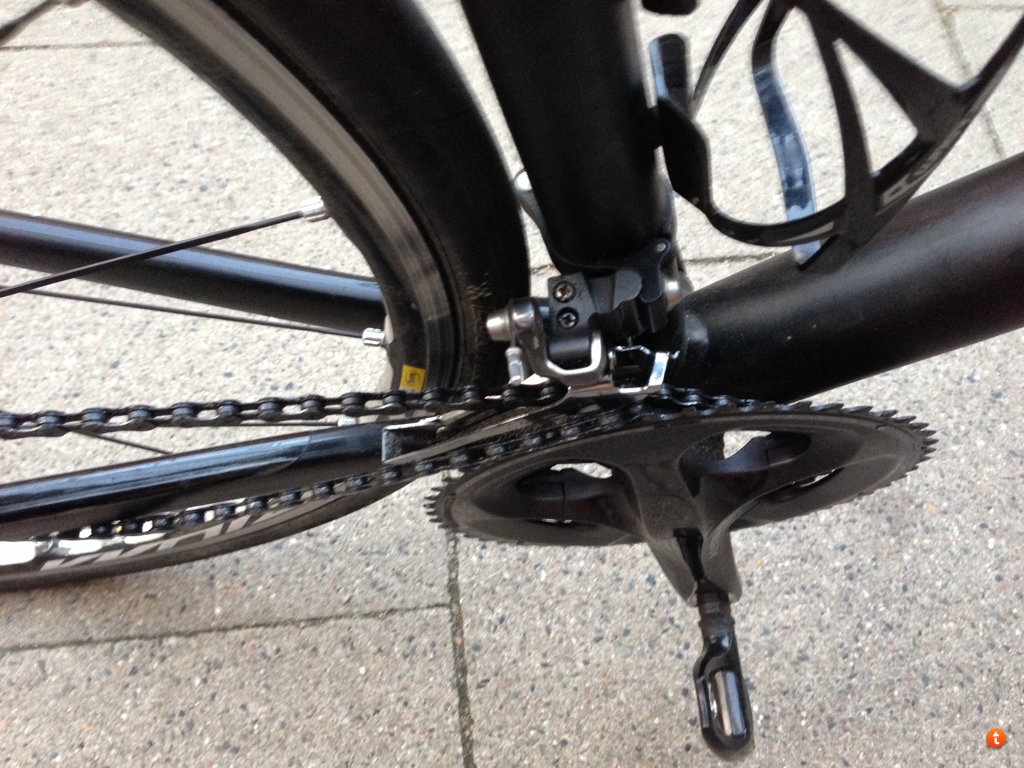

Moin, vll hat ein wissender einen Tipp für mich. Folgende Problematik:
Wenn ich vom großem auf das kleine Kettenblatt schalte kommt es gelegentlich vor, dass die Kette, obwohl sie schon zu gut wie ganz auf dem kleinen KB liegt, sich unten wieder in einen Zahn des großen KB verhakt und bei der Kurbelumdrehung wieder mit hoch genommen wird, um sich dann schlußendlich im Umwerfer verfängt. Ab dann kann man logischerweise nicht mehr treten, unangenehm...
Hoffe ich konnte die Sachlage einigermaßen nachvollziehbar schildern und hoffe auf einen Tipp um das Ganze abzustellen.
Achja, fahre ne Ultegra 6700 Komplettgruppe.

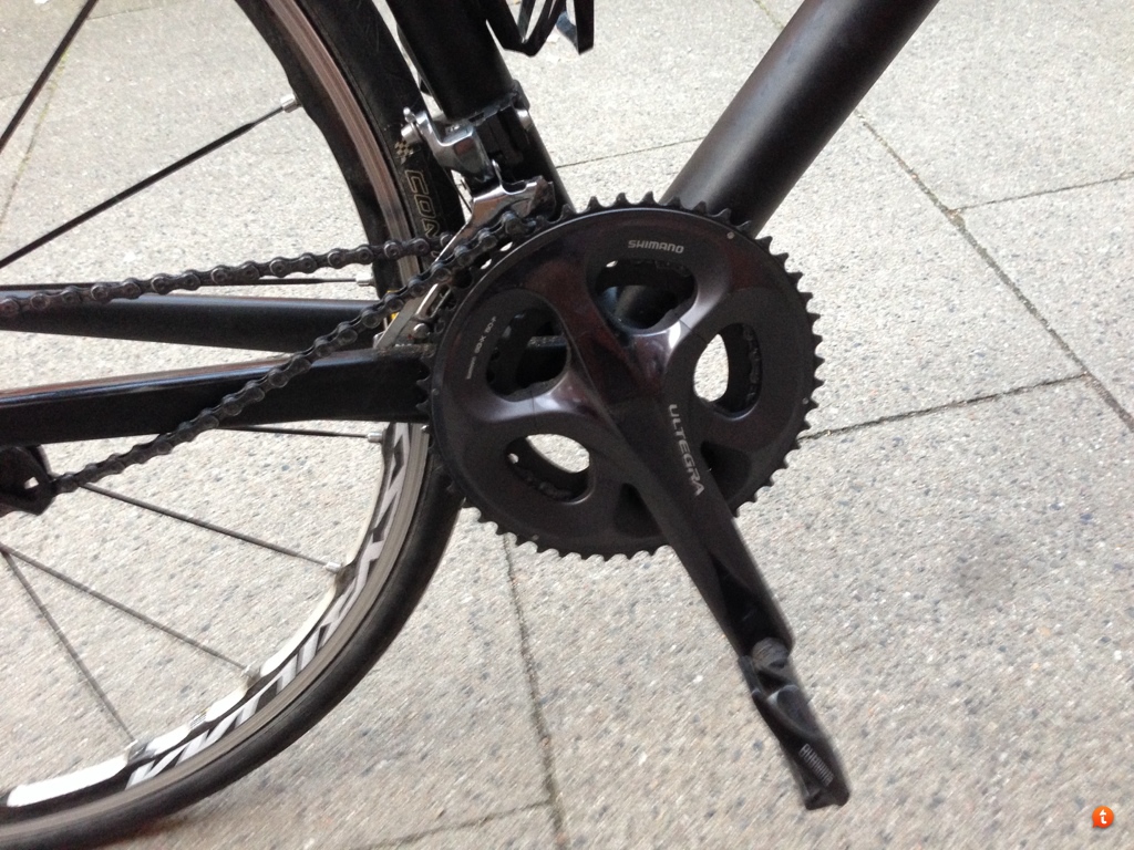

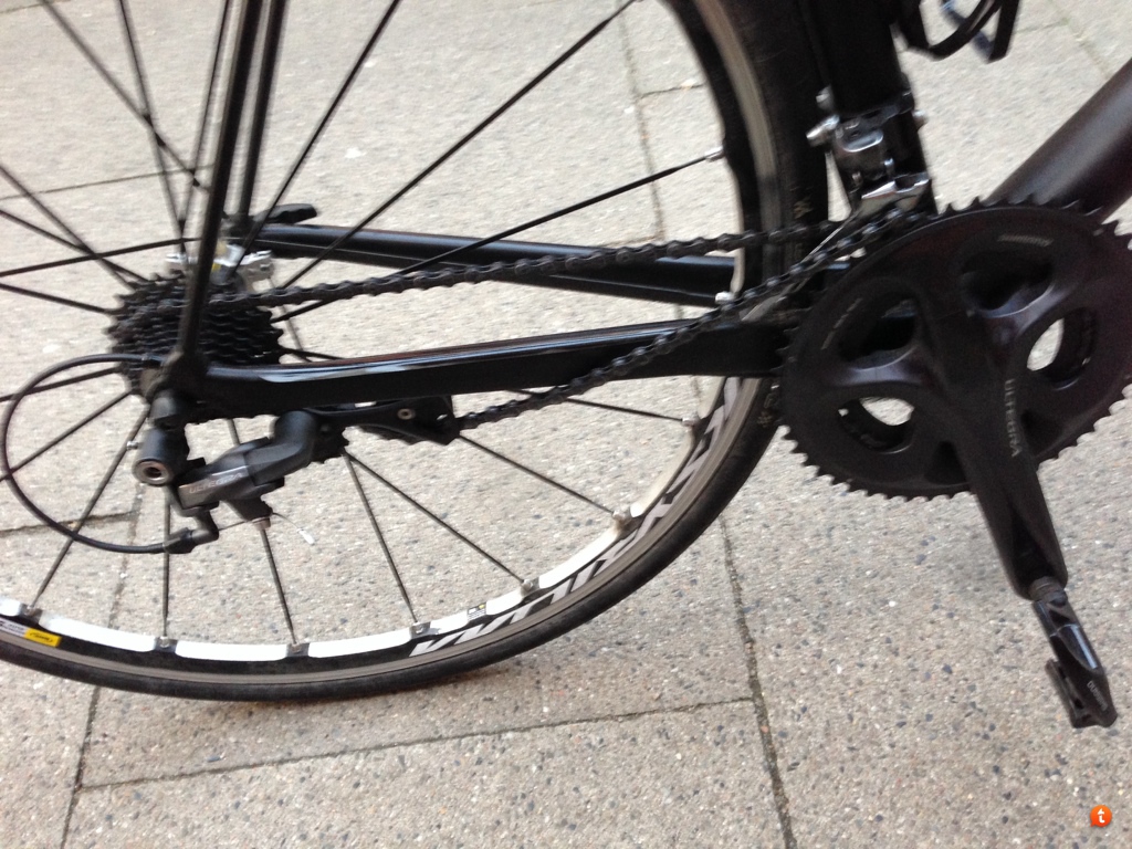

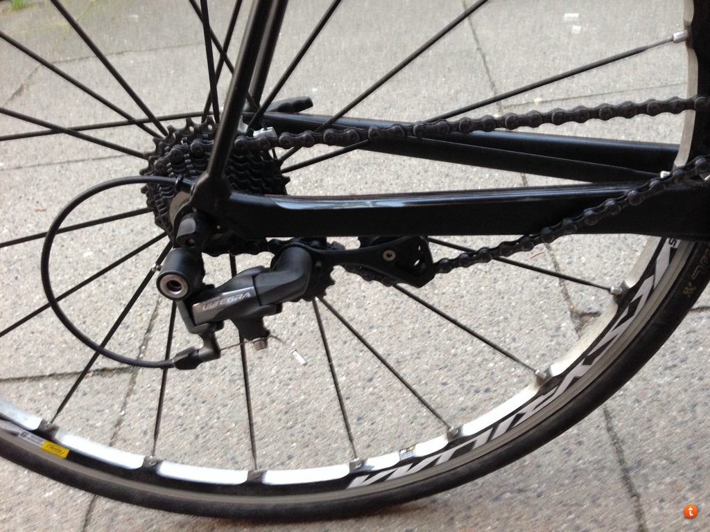

Lange rede, kurzer Sinn: das Problem ist immer noch da. Konnte das ganze heute Male bildlich festhalten

Auf dem Bildern sieht es so aus, als wäre das Schaltauge verbogen. Dann stimmt die Position der unteren Umwerferrolle nicht mehr und führt die Kette zu weit außen zurück. was zum Verfangen der Kette im großen Kettenblatt führen kann.

Unter Laborbedingungen konnte ich den Fehler bislang nicht nachstellen, vielleicht schaftt die neue Kette ja abhilfe. Probefahrt steht heute an. Schaltauge sollte grade sein, täuscht perspektivisch auf den bildern. werd ich aber später nochmal kontrollieren
