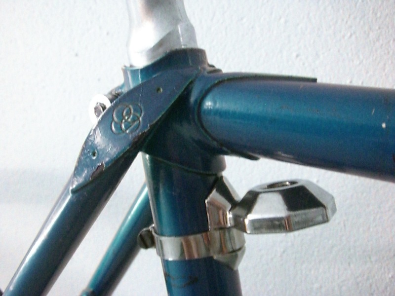

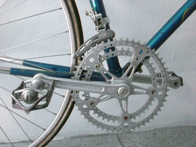

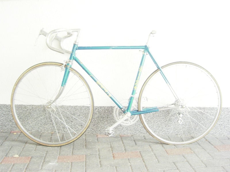

Ich habe die Simplex Schaltung durch eine höherwertige Simplex Modellreihe ersetzt (Super L.J). Nun habe ich aber ein Problem mit dem Umwerfer: die Züge verliefen zuvor über die auf Bild 1 angebrachte Zugführung. Der alte Umwerfer war ein down pull, bei dem der Zug links vom Sattelrohr zur Fahrtrichtung angebracht wurde (siehe alten Umwerfer in Bild 2). Der neue Umwerfer hat die Zugbefestigung rechts vom Sattelrohr zur Fahrtrichtung. D.h. ich kann den Zug jetzt nicht mehr verlegen, da der Zug sonst um das SR geht und daran schleift. Es müsste also eine Zugführung unterhalb des Rahmens montiert werden, wie ich die von meinem MTB z.B. kenne, nur hat mein 70er Jahre Gitane Rennrad unten keine Möglichkeit eine solche Führung zu montieren. Was mache ich da nun? Die neuen Simplex Teile würde ich schon gerne behalten und benutzen wollen.

Ich wäre mir gar nicht mal so sicher, ob diese Schelle ans Unterrohr gehört oder doch vielleicht eher ans Sitzrohr. So wie auf dem Bild jedenfalls funktioniert es ja bei keinem Umwerfer.
Die war original dran, seit 1976, und funktionierte natürlich auch mit dem Umwerfer links, dem Simplex Prestige/Criterium einwandfrei. Also, das hatte vorher schon seine Richtigkeit.

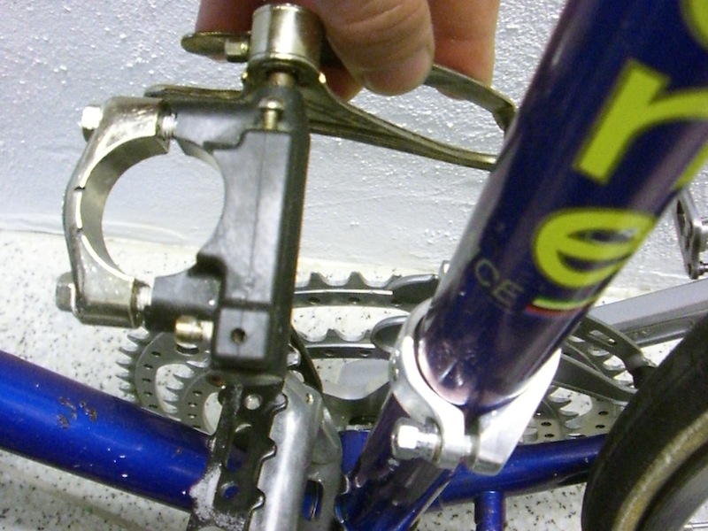

Ich würde es mit einem Stück Bowdenzughülle versuchen zwischen der
original Zugführung am Unterrohr und dem neuen Umwerfer -der Zug geht
dann zwar quasi auch "um die Ecke", aber vorn schaltet man ja nicht so oft.

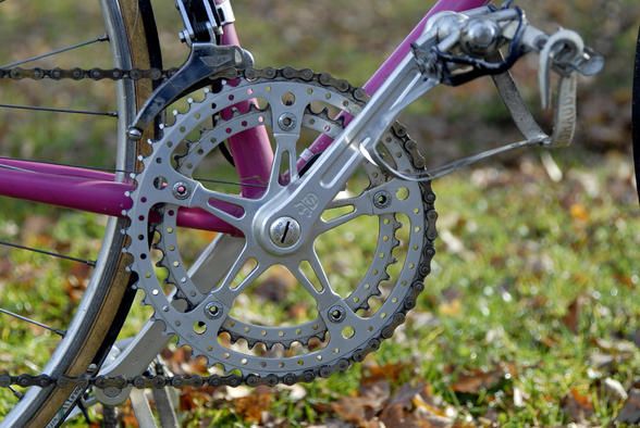

Ich habe gerade bei meinem Mercier nachgesehen. Das hat die gleiche Schelle und die Zugklemmung am Umwerfer ist rechts. Dort wurde auch der Zug mittels einer Außenhülle um das Sitzrohr umgelenkt. Und ich bin mir sicher, dass das original so ist/war. Auf dem Bild kann man es erahnen:)

ich habe am neuen rad auch am unterrohr einen zuganschlag und in der schelle des umwerfers ist ein weiterer zuganschlag. dazwischen ein bowdenzug. ich mach mal ein foto, wenn ich dazu komme.
Klaus
Ja, man kann es sehen, dass da eine Zughülle verbaut wurde. Funktioniert es so einwandfrei? Müsste es ja, da die modernen Hüllen sogar mit Teflon beschichtet sind und die Züge wesentlich effektiver arbeiten als noch vor 30 Jahren.

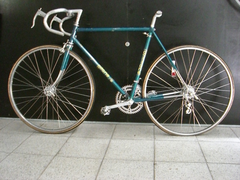

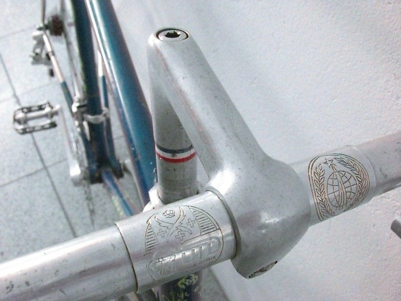

Hier nun ein paar Fotos vom Gitane. Ich habe 2 Grossaufnahmen gemacht, da meine Kamera spinnt und sowohl die Farben verfälscht, drinnen zeigt es das Blau eher als Grün, als auch draussen alles überbelichtet.
AW: Problem bei der Zugverlegung an einem Gitane Racing Team 70er Jahre
Funktioniert prima und ist wahrscheinlich sogar noch die original Hülle. Scheuert auch nicht am Rohr. Wenn du noch ein anderes Foto brauchst, müsste ich mal in den Keller.
Klaus

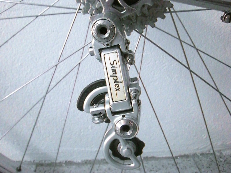

Das vorletzte Foto zeigt eine beschädigte Schaltrolle: ist das schlimm oder würde sie trotzdem funktionieren? Der Verkäufer hatte das leider verschwiegen.
Das letzte Foto zeigt eine Aufnahme der beiden Schaltungen. Das Problem: bei der neuen, verbauten rastet der Metallhaken, der am Ausfallenden an der dafür vorgesehen Stelle einrasten soll, nicht ein, weil der Metallhaken an der Schaltung übersteht und somit nicht dort greift, wo es sein soll, weil die Schaltung an der Stelle nicht nah genug ans Ausfallende kommt. Die alte Schaltung links greift einwandfrei. Das macht mir schon Sorgen, weil ich auch nicht weiss, wie die Stellung der neuen Schaltung beim Festziehen auszusehen hat.
Klaus
Das wäre sehr nett, wenn ich mal die Führung von der anderen Seite sehen könnte. Ist ja Sonntag, vielleicht schaffst du das heute bis in den Keller und Fussball ist ja erst Mal vorbei - Gott sei Dank!

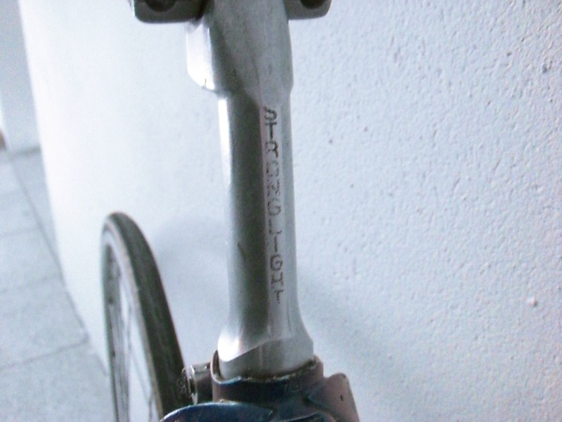

seltene und tolle sattelstütze. oder sagen wir, ich habe diese aerostütze aus wohl frühen jahren erst 2 mal gesehen. weiß aber nichts genaues darüber.
