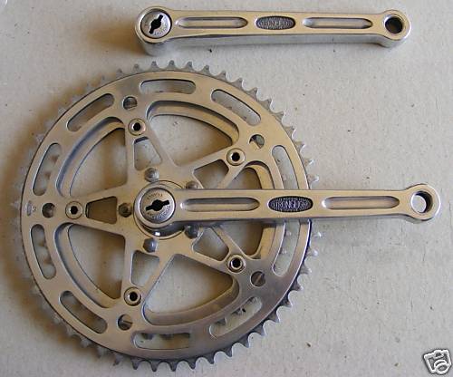

Am Sonntag habe ich Glücklicher innerhalb einer Minute ZWEI Starklicht Kurbelsätze gekauft, ein 49D und ein 105er (und dazu noch einen Satz hübscher spanischer Hakenpedale mit Riemen, und das ganze für unter 100 Kröten)... wahrscheinlich passt das 105er zeitlich besser zum Rad - wobei der SPIDEL Aufkleber dann weg gehört - aber ich mag das 49er optisch lieber, wegen des "vintage" Looks. Ein Stronglight Lager mit 118mm auch, aber das ist wahrscheinlich zu lang (für 3-fach) oder?

Die 49D würde vielleicht sogar noch besser passen, denn die 105er ist eine etwas spätere Ausführung.
