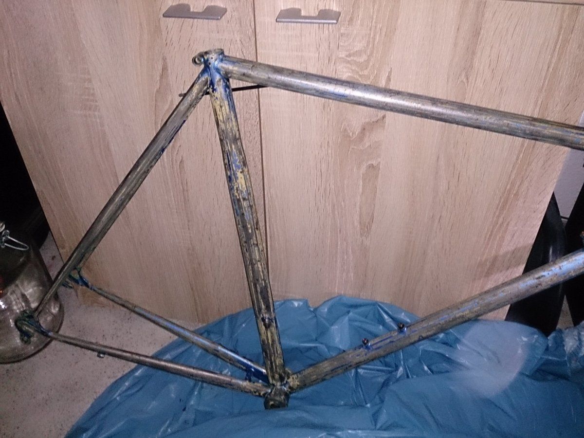

Ich habe diesen Rahmen erstanden. Damals habe ich schon tagelang gesucht und herausgefunden, dass es aufgrund der Form ein Peugeot PH12. Ihr müsst nur mal von dem Lenker, der Kurbel, dem Sattel und dem Schaltwerk, sowie der Reifen absehen...
Dann habe ich den Rahmen entlackt und es kam ein blau-metallic hervor...Doch der Rahmen des Peugeot PH12 ist weiß!
Könnt Ihr mir da weiter helfen?
Und könnt Ihr mir sagen, wie man anhand von Rahmennummer den Typ herausfinden kann, oder ob es andere Zahlen oder Hinweise gibt, anhand denen man die Typen finden kann?
Lieben Gruß an alle!

Ein muffenloser Rahmen und das Anlötteil für Aero Schalthebel sieht zumindest mal nach einem Rad aus der Zeitspanne etwa 1983-1985 aus würde ich mal sagen. PH12 könnte durchaus sein. Forste doch einfach mal das reichlich im Internet vorhandene Peugeot Prospektmaterial durch (z.b. auf der Seite "bikeboompeugeot.com".) Da wirst Du sicher etwas finden. Ich würde mir aber gut überlegen ob es sich wirklich lohnt den Rahmen aufzubauen. Beim Zusammenkaufen der richtigen Einzelteile kommen ruck Zuck 200 Euro plus zusammen und mit Lackierung und Decals bist Du dann bei > 300 Euro zusätzlich zu Deinem EK Preis. Für das geld solltest Du auch ein gutes, komplettes Originalrad bekommen
Auch die Umwerferbefestigung spricht für ein Peugeot aus der genannten Zeit...aber wie schon erwähnt, das wird teuer und wird nicht recht lohnen...

Sieht aus als wäre das Blau nicht der Erstlack gewesen.
