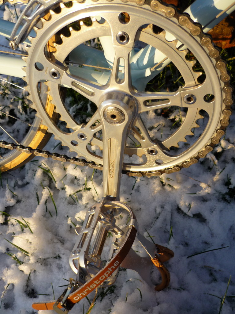

Man fädelt die Riemien mit dem Ende ohne Schnalle von aussen in den Pedalkäfig ein, verdreht ihn einmal im Käfig, dann auf der Kurbelseite raus nach oben, durch den Haken und dann durch die Schnalle. Eigentlich kann man da nicht viel verkehrt machen.
Ja, man zieht den Riemen so fest, dass der Schuh in Verbindung mit der geschlitzten Schuplatte die in den hinteren Pedalsteg einrastet, nicht nach hinten aus dem Pedal rutschen kann. Zum aussteigen löst man die Schnalle, oft löst sich aber die Schnalle auch beim kräftigen Ziehen nach oben, also im Notfall, aber nur wenn man die Riemen nicht ganz fest zuknallt. Letzteres ist eh nicht zu empfehlen da einem sonst die Füße einschlafen.
Man muss halt mit Riemenpedalen immer vorausschauend fahren, im Rennen wurden die Riemen halt vor dem Sprint oder am Berg richtig angeknallt.
AW: Pedalriemen- wie geht das? Frage zu Alan Rennrad
HIer sind die Riemen nicht gedreht, da die Öffnungen im Pedalkörper so eng sind, dass sich da eh' nix verdreht.
Ob die Riemen gedrillt werden oder nicht hängt wirklich definitiv vom Pedaltypen ab, je nach dem wie eng der Schlitz ist.
Bei normaler Fahrt ist der Riemen "leicht" angezogen dass der Schuh nicht völlig lommelt.
@101 Pedal und Riemen sehen wirklich ungetreten aus
- muss'e auch immer die superben Teile zeigen -
