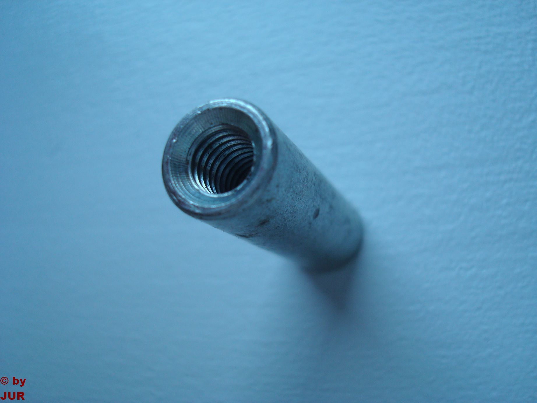

Das ist schon richtig, die werden mit U Plättchen befestigt. Der Vorschlag von twobeers geisterte mir auch durch den Kopf, Stück Alurohr abschneiden und dann mit längerer Schraube dazwischen, das werde ich auch machen, wenn es keinen anderen Käfig gibt.

Neulich im sortierten Eisenwarenhandel...
revon: ruf deswegen doch mal in der radspannerei in berlin an. mehr als das halbhaken für gr. 43 beschaffbar sind, kann ich dir leider auch nicht sagen. ansonsten würde ich dem von jur geposteten röhrchen statt nem einfach abgelängten al-rohrstück aus stabilitätsgründen den vorzug geben. anbei mal ein bild meiner haken - mit zollstock. dürfte ne mittlere (m oder l) größe sein.
JUR: eisenwarenfachhandel (seufz, selige erinnerungen an die alten ladeneinrichtungen mit tausend schubladen, regallagern und der möglichkeit, mal sachen unkompliziert zu kriegen tauchen vor dem geistigen auf *schnief*) oder in der ecke mit dem drahtseilzubehör zu finden?
Ich werde mir jetzt eine 5mm Aluplatte oder Kunststoffplatte deckungsgleich mit dem Pedalrand basteln und dann dazwischen setzen. Danke für eure vielen Vorschläge!
